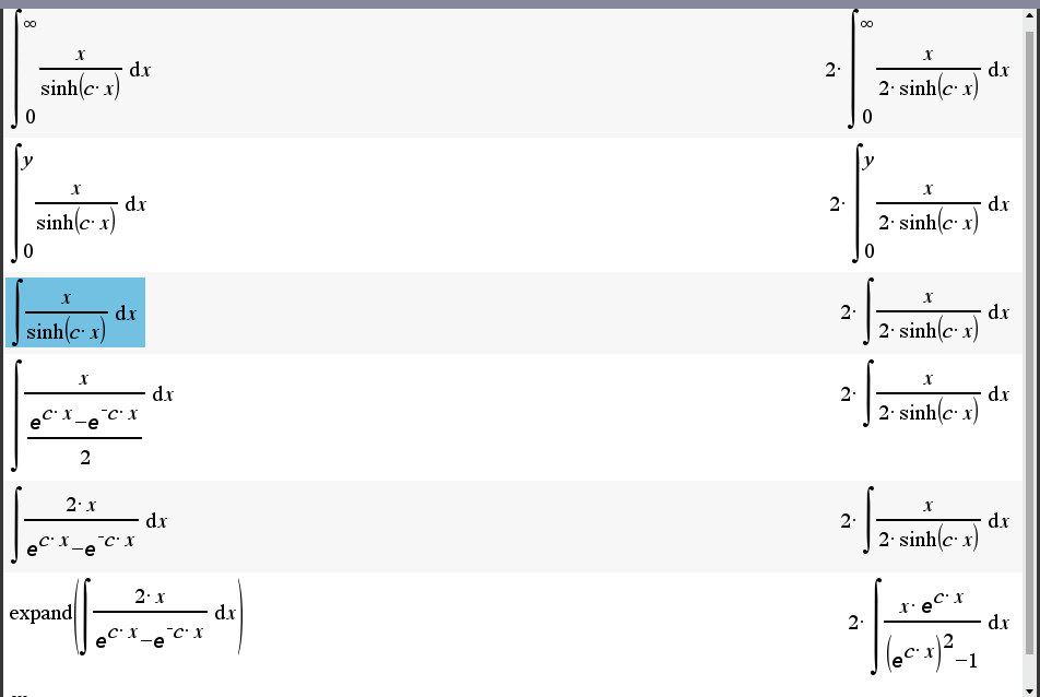

    • Nspire CAS 에서 ∫(x/sinh(c*x)) = 가능? 불가능?
      • 2024.07.05 - 23:45 2024.07.05 - 15:46 479 3

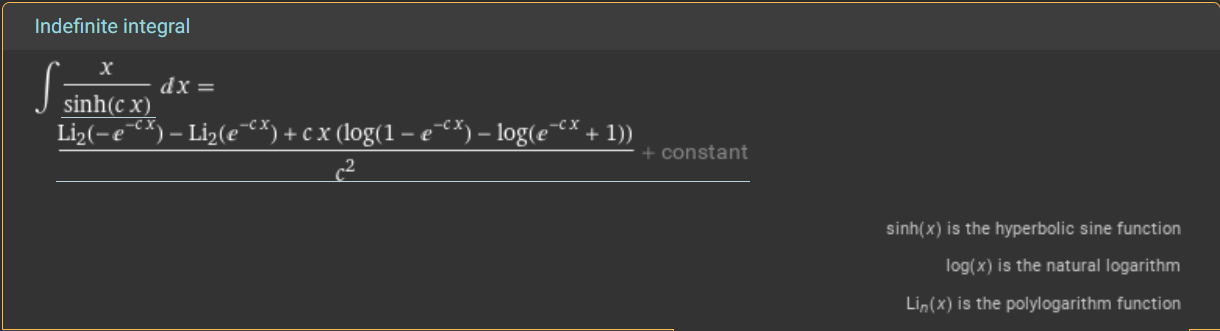

    울프람 알파 결과
    TI-nspire 에서 시도해 보면? -
    그냥은 잘 안되네요.
    연구가 필요합니다.

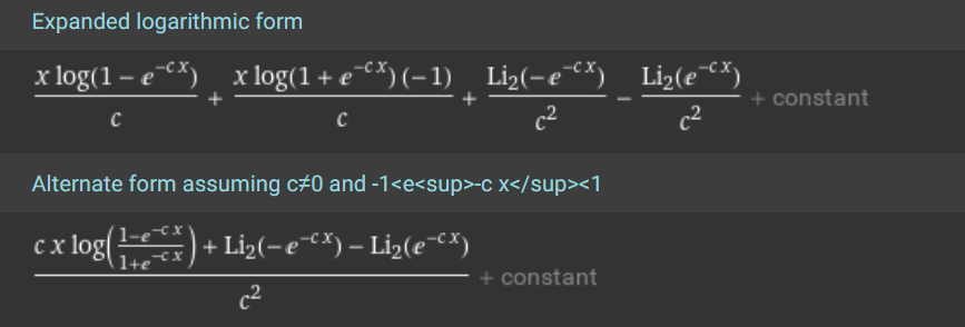

      마지막만 nspire 에서 간소화시키면?
      Wolfram 의 결과와 같은가? 아닌가??
      이 부분이 있고vs없고 차이인데...
      뭔지 모르겠으나 차이가 있다고 봐야하지 않나?
      image.png 41.8KB 23 image.png 8.1KB 15
      2024.07.05 - 16:16 2024.07.05 - 16:14 #43713
      Wolfram Alpha의 답에서 추가된 항은 다음과 같습니다:
      \frac{\text{PolyLog}[2, -e^{-(cx)}]}{c^2} - \frac{\text{PolyLog}[2, e^{-(cx)}]}{c^2}
      여기서 \(\text{PolyLog}[n, z]\)는 다중 로그 함수(Polylogarithm)로, \(n\)차 다중 로그 함수는 다음과 같이 정의됩니다:
      \text{PolyLog}[n, z] = \sum_{k=1}^{\infty} \frac{z^k}{k^n}
      이 함수는 여러 수학적 상황에서 나타나는 특별한 함수로, 일반적으로 무한 급수로 표현됩니다. Wolfram Alpha의 답에서 이 항들이 추가된 이유는 다음과 같습니다:
      1. **정확한 표현**: Wolfram Alpha는 적분 결과를 가능한 한 정확하게 표현하려고 합니다. 일부 적분의 경우, 특히 초월함수가 포함된 적분에서는 다중 로그 함수(PolyLog)를 사용하여 결과를 더 정확하게 나타낼 수 있습니다.
      2. **더 넓은 함수 클래스 포함**: 다중 로그 함수(PolyLog)는 지수 함수와 로그 함수의 조합으로 구성된 함수보다 더 넓은 클래스의 함수들을 포함합니다. 이는 적분의 결과를 좀 더 일반화된 형태로 표현할 수 있게 합니다.
      우리의 이전 적분 결과와 비교하면, 우리는 특정 형태의 적분 결과를 얻었지만, 다중 로그 함수(PolyLog)를 사용한 결과는 그보다 더 일반적인 결과를 제공합니다. Wolfram Alpha의 결과는 다음과 같습니다:
      \int \frac{x}{\sinh(c x)} \, dx = \frac{x}{c} \ln\left( \frac{e^{\frac{cx}{2}} - e^{-\frac{cx}{2}}}{e^{\frac{cx}{2}} + e^{-\frac{cx}{2}}} \right) + \frac{\text{PolyLog}[2, -e^{-(cx)}]}{c^2} - \frac{\text{PolyLog}[2, e^{-(cx)}]}{c^2} + C
      이 결과는 이전에 우리가 구한 결과와 다중 로그 함수(PolyLog) 항이 추가된 형태입니다. 이는 특정 적분에서 다중 로그 함수(PolyLog)의 특성을 활용하여 더 포괄적이고 일반적인 결과를 제공하는 것입니다.
      결론적으로, Wolfram Alpha의 결과는 우리가 구한 결과를 포함하면서도 더 일반적인 형태로 표현된 결과입니다. 이는 수학적으로 더 정밀한 표현을 제공하며, 특정 적분 문제에서 이러한 형태가 더 유용할 수 있습니다.

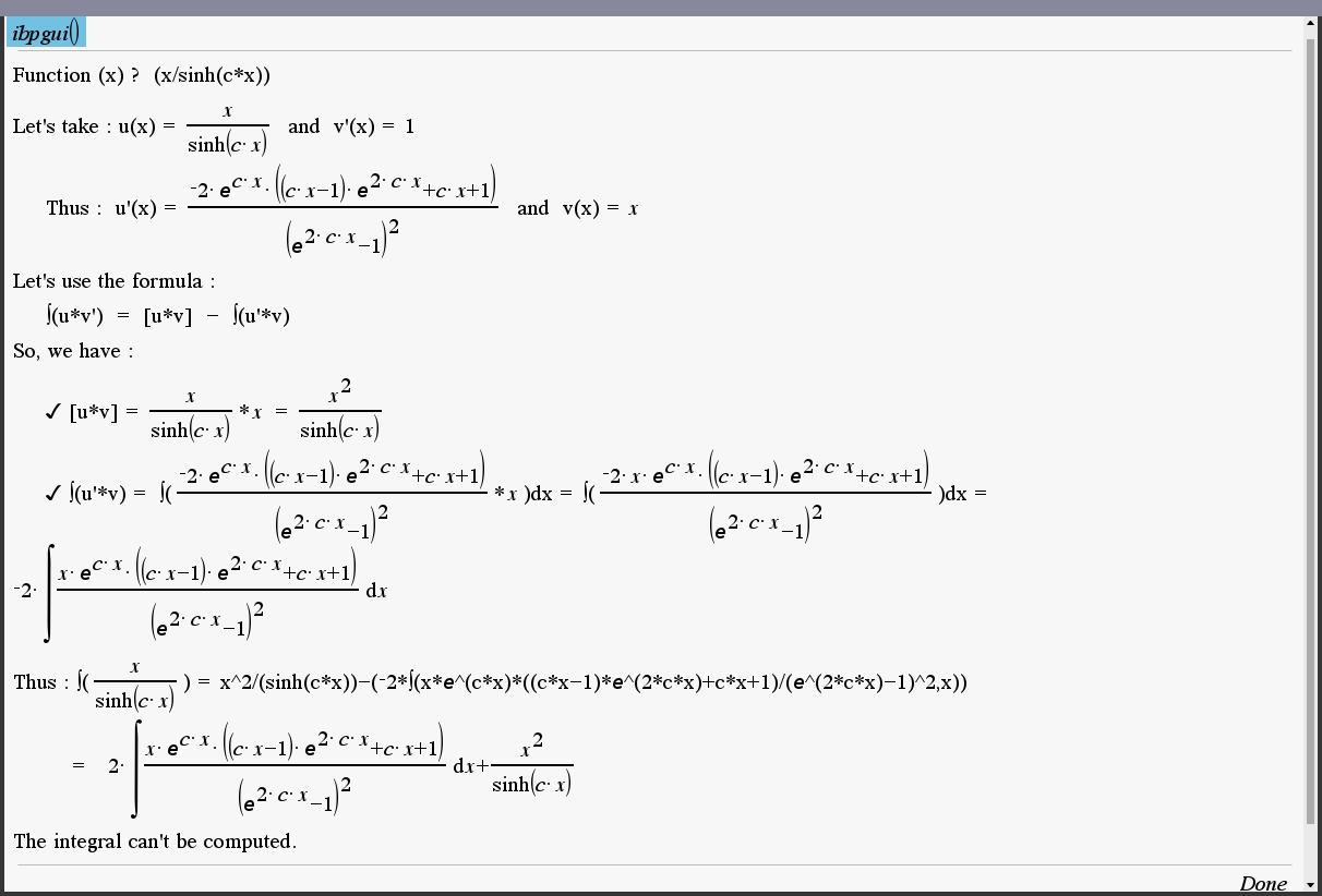

      2024.07.05 - 17:57 2024.07.05 - 17:54 #43733
      부분적분 프로그램 사용시 https://allcalc.org/8198
      이것도 실패!
      07-05-2024 Image001.jpg 76.3KB 20
