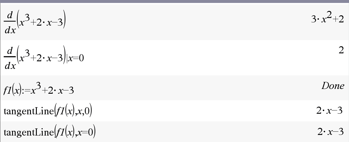

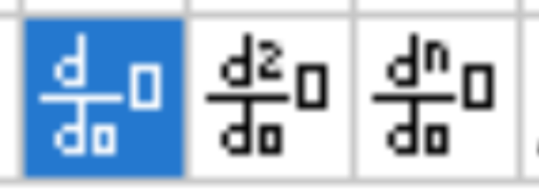

    1. 템플릿을 통한 입력
    ㄴ TI-nspire 미분 템플릿. 차례대로 1차 미분, 2차 미분, n차 미분을 나타냅니다.
    * 위 스샷처럼 템플릿 버튼h32_2_4_1_templates.png으로 입력할 수도 있고,
    * 메뉴를 통해 입력할 수도 있습니다.
      4(Calculus) - 1. Derivative (1차 미분만 가능)
                   - 2. Derivative at a point... (미분 계수 구할 때 사용, 팝업창 열림, 1차 2차 n차 선택 가능)
    ㄴ 두번째 입력식에서 |x=0  은 고정된 템플릿 형식으로 입력되는 것이 아니고,
    ㄴ 미분 템플릿과 제약식 연산자 | 가 결합된 형식입니다.
    ㄴ 제약 연산자 : https://allcalc.org/10244

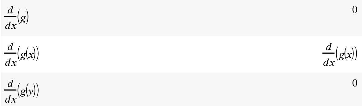

    2. 변수, 매개변수
    따라서 미분변수와 종속 관계가 있는 변수라면 위처럼 함수형태로 넣어줘야 합니다.
    사전에 함수로 정의(저장) := 되지 않은 상태에서는 제약식을 이용해 대입하는게 의미가 없을 수 있습니다.
    경우에 따라 번거러울 수 있으니, 보기에 깔끔하지 않더라도 식을 통째로 넣는 것이 좋습니다.

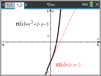

    4. 참고 - 접선의 방정식
    tangentLine(Expr, Var, Value)
    tangentLine(Expr, Var=Value)
    ㄴ 두 함수식은 동일한 결과를 가져옵니다. var=value 에서의 접선의 방정식이 바로 만들어집니다.

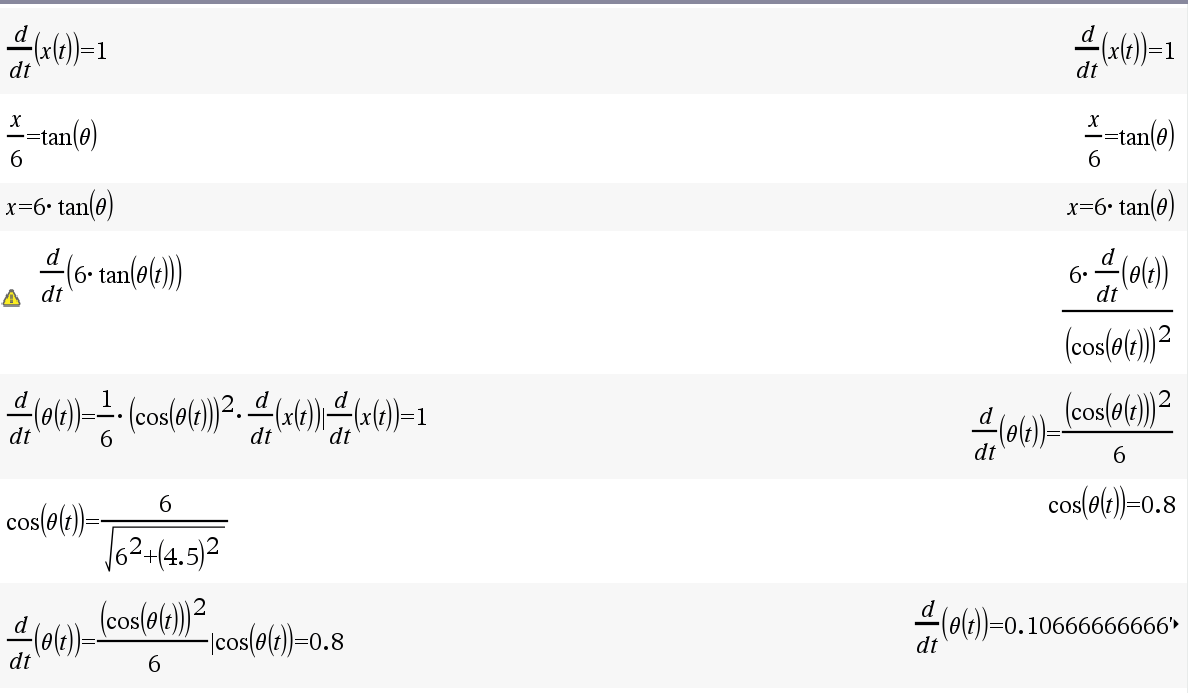

      예제 1)
      거수자가 1 m/s 의 속력으로 곧은 길을 따라 걷고 있다.
      이 길로부터 6m 떨어진 지면 위에 있는 탐조등에서 이 거수자를 따라가며 조명을 비춘다.
      이 사람이 도로에서 탐조등까지 가장 가까운 점으로부터 4.5m 떨어진 곳에 있을 때,
      탐조등의 회전속도를 구하라.
      구하는 값은 회전속도로 단위시간당 돌아간 각도 $ \frac {d\theta}{dt} $ 이므로
      ㄴ solve()  에서는 함수 θ(t) 를 변수로 사용할 수 없으므로 어쩔 수 없이 g로 일시 치환
      image.png 32.5KB 98

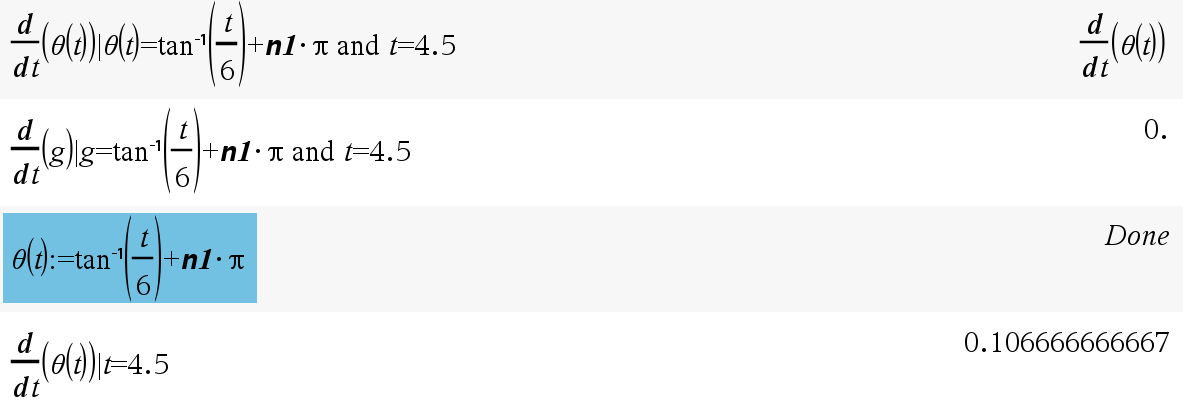

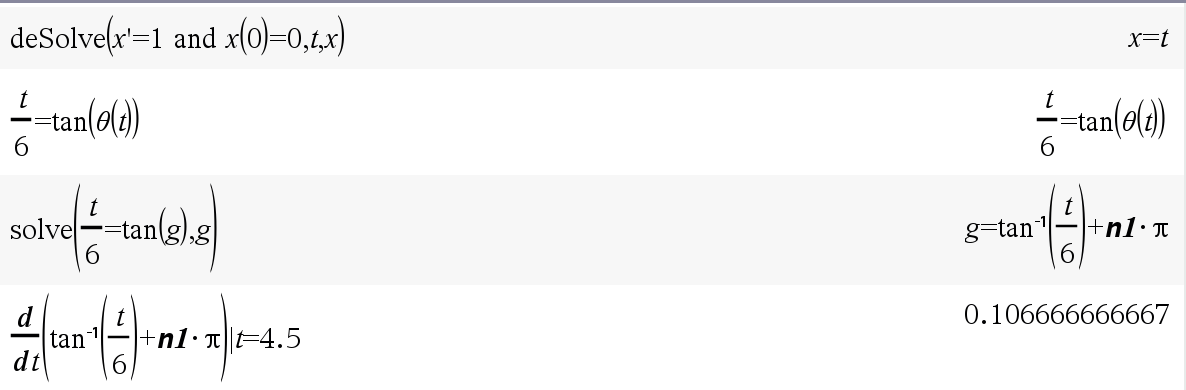

      2024.06.29 - 09:58 2024.06.29 - 09:56 #43162
      공식적인? 풀이답안을
      Ti nspire 의 계산 능력과 약간의 복붙을 이용해서 아래와 같이 나타낼 수 있습니다.
      image.png 62.3KB 92
