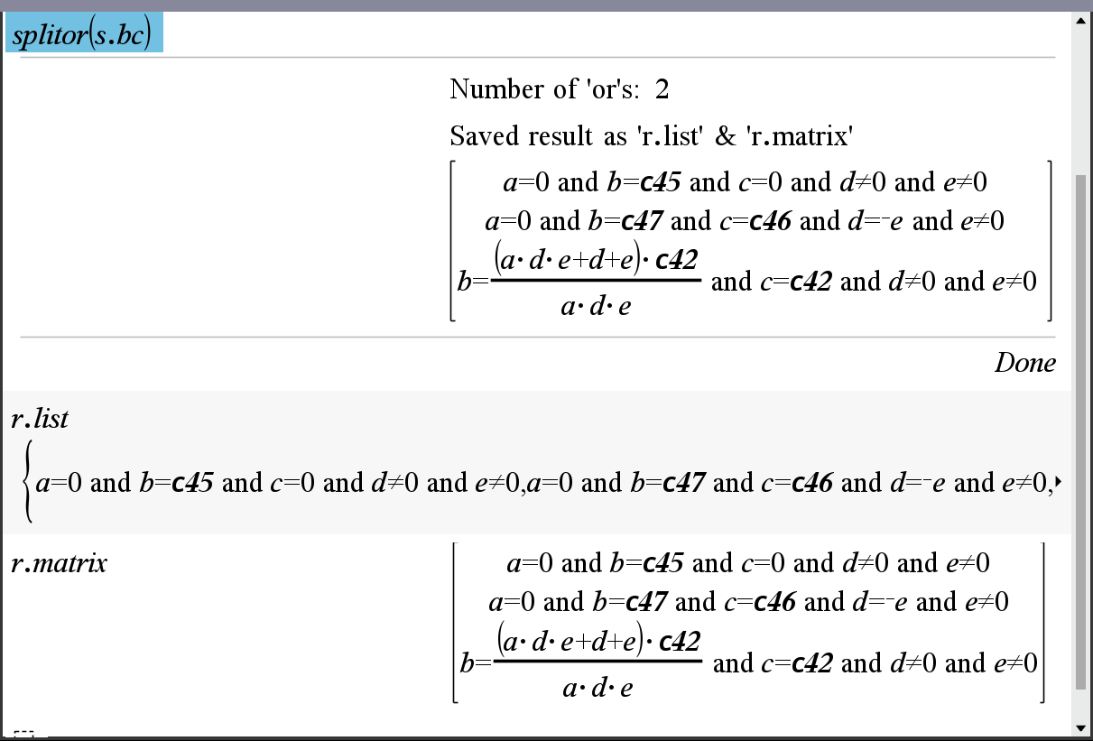

    [추가] 댓글에 있는 것처럼 sor(expression) 함수를 추가하였습니다.
    코드만 다르고, 기능은 splitor(expression) 과 동일합니다.
    생성되는 결과 변수도 동일하기 때문에 서로가 서로의 결과를 덮어씌워 저장할 수 있습니다.

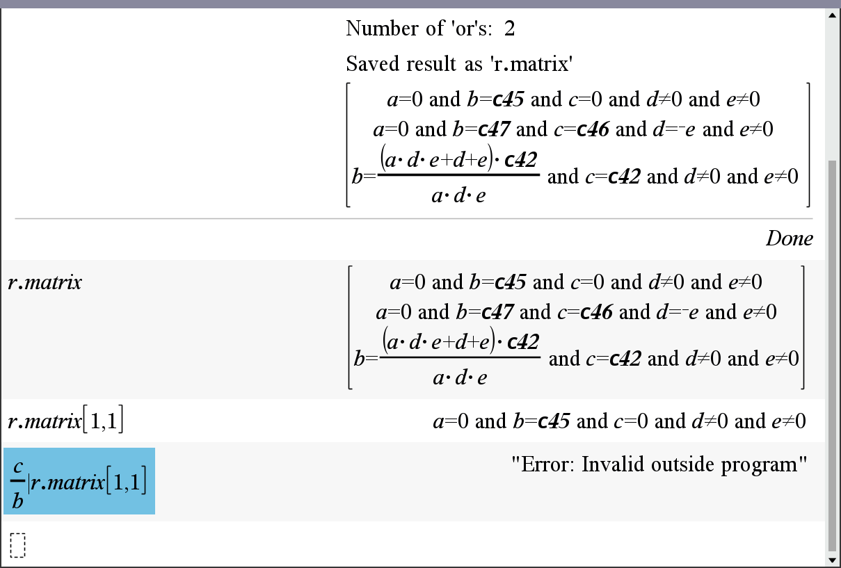

      • 세상의모든계산기 (*.105.205.197) 2024.06.20 09:41 #comment_41853
        주의
        다 잘 되는데... 딱 하나 안되는게 있네요.
        조건문(Constraint)에 list[], matrix[]넣으니까 "Error: Invalid outside program" 에러가 나는군요.
        이상하네요??????????????
        프로그램의 문제는 아니고, 그냥 | 조건문(Constraint) 과 "리스트/매트릭스" 조합에 문제가 있는 모양입니다.
        "program" 이라고 딱 나와서 프로그램 문제인 줄 알았는데, 수동으로 만들어서 해 봐도 같은 문제가 발생합니다.
        스크린샷 2024-06-20 184130.png 82.2KB / 32

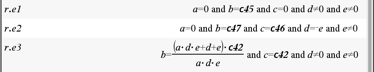

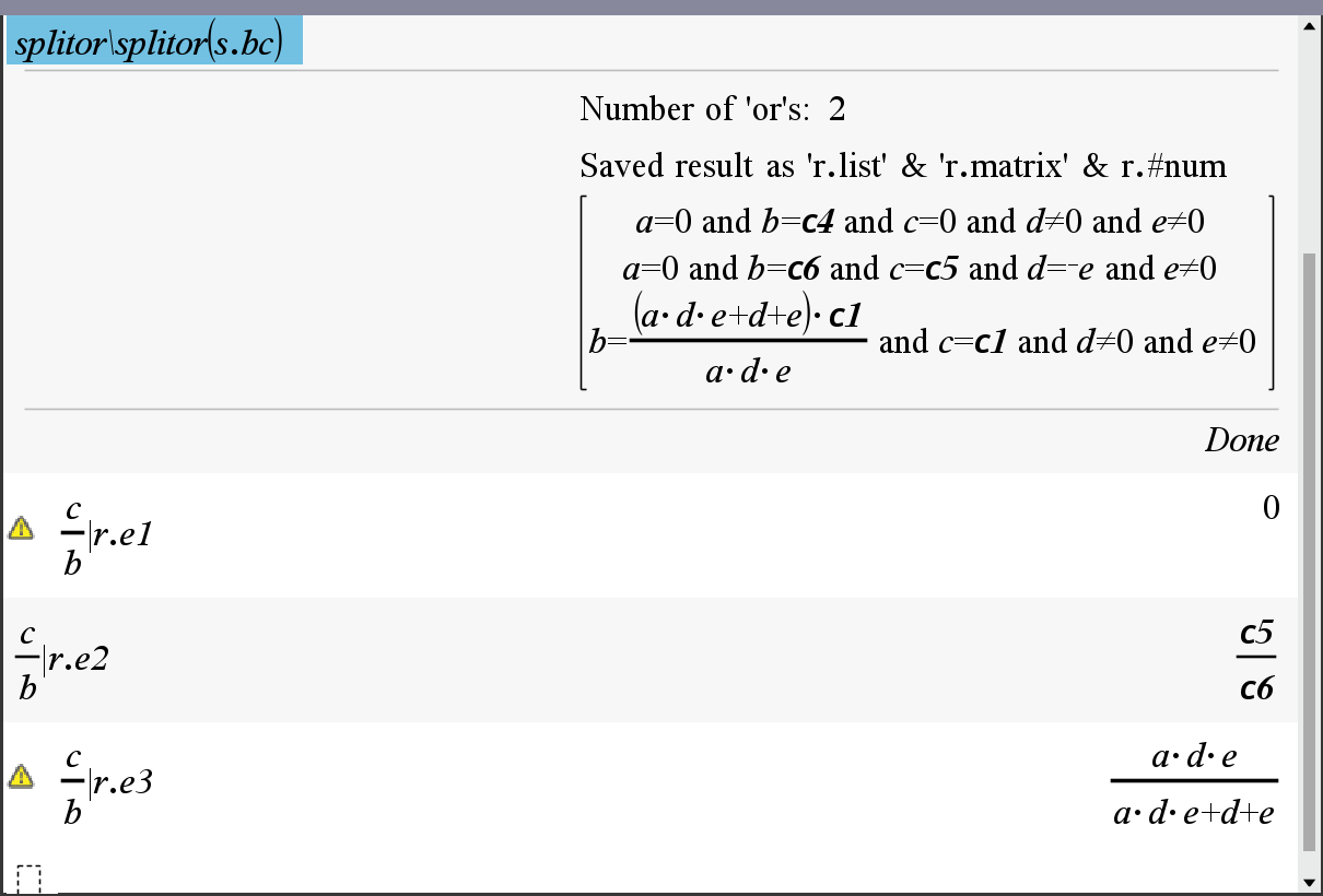

      • 세상의모든계산기 (*.105.205.197) 2024.06.20 14:36 #comment_41898
        이것 때문에 변수 r.e1, r.e2, r.e3, ... ... 에 개별적으로 저장하도록 기능을 추가하였습니다.
        스크린샷 2024-06-20 233911.png 60.0KB / 11
      • 세상의모든계산기 (*.105.205.197) 2024.06.20 10:16 #comment_41864
        r.matrix 로 만든 것은
        수식이 길어질 때는
        가로로  쭉~~~~~~~~~~~~~~~~~~~~~~~~~~~~~~~~~~ 연결되어 나와서
        (PC든 계산기든) 알아보기가 힘들기 때문에
        세로로 하나씩 출력하여 한눈에 쉽게 확인하기 위한 것입니다.
        r.list 로 만든 것은
        matrix 의 경우 값을 불러내려면
        r.matrix[1,1] 과 같은 형태로 입력해야 하는데,
        list 의 경우
        r.list[1] 로 보다 간단하기 때문입니다.
        편한걸로 취사선택해 쓰시면 됩니다.
