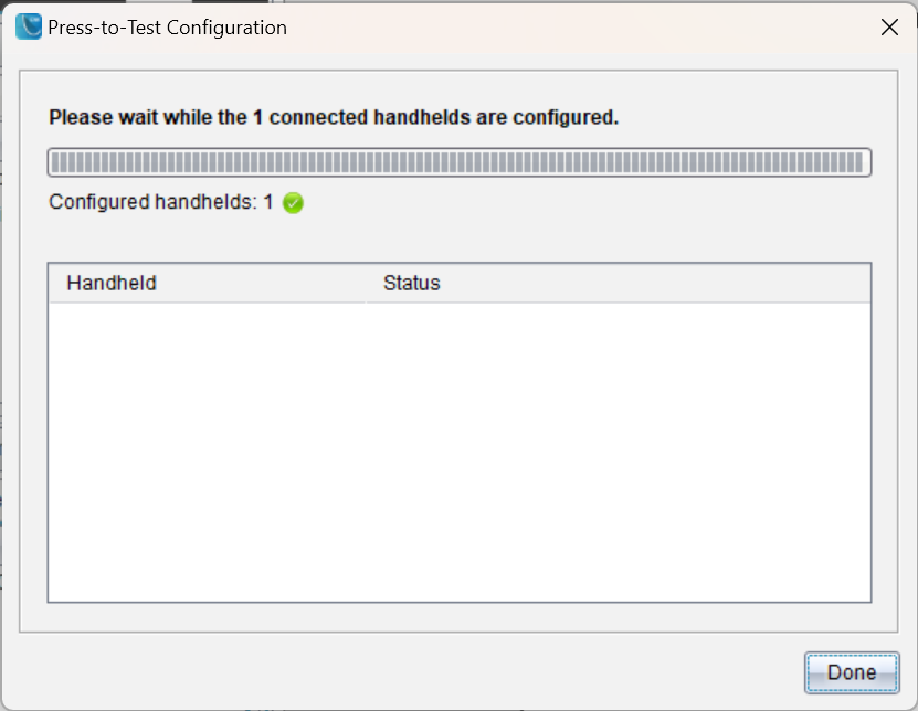

      3. 경고 창이 뜹니다.
        Exit Press-to-Test 를 클릭합니다.
      4. PC에서 진행 창이 뜨고, 계산기가 재부팅되며 탈출에 성공합니다.
        스크린샷 2024-04-12 120006.png​​​​​
      5. 기기가 다시 연결되기를 기다리면, 설정 완료 메시지가 뜹니다.
        계산기 재부팅 중 USB 케이블 연결을 해제해도 탈출은 정상적으로 진행됩니다.

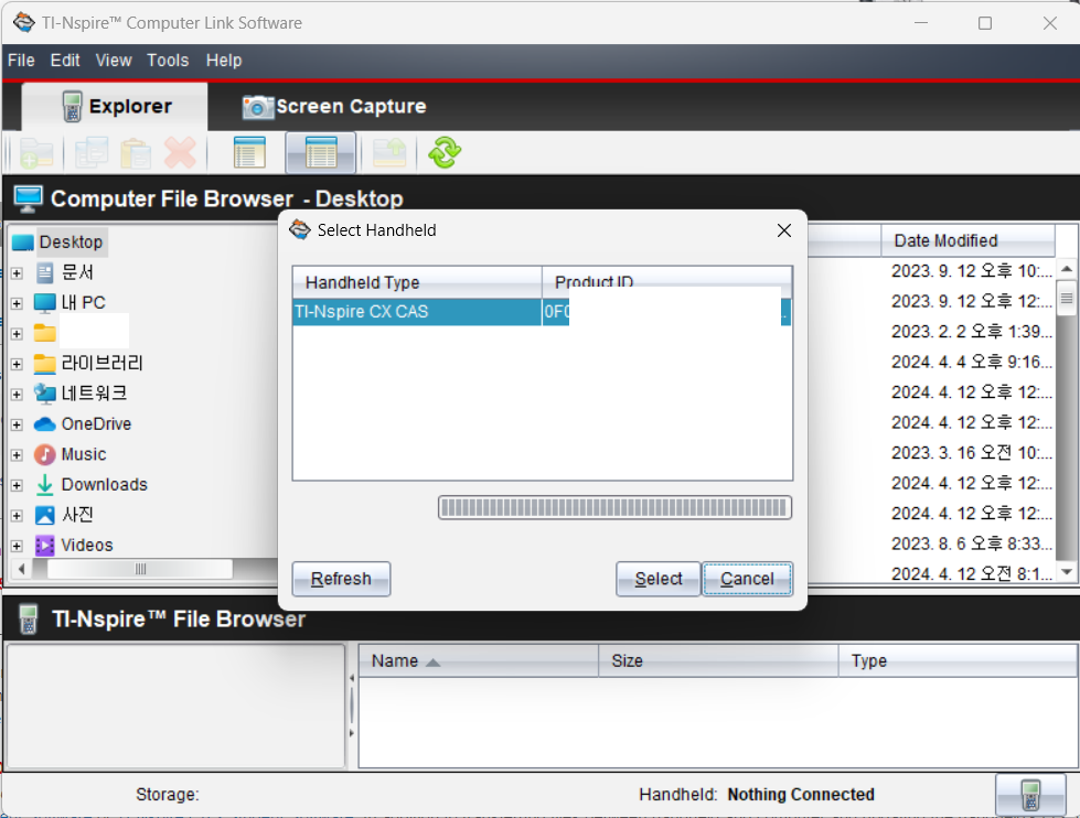

        2. 실행하고 USB 케이블로 PC와 계산기를 연결하면 PC에서 인식하는데, 인식 못하면 Refresh 를 다시 누릅니다.
          인식하면 Select 합니다.
