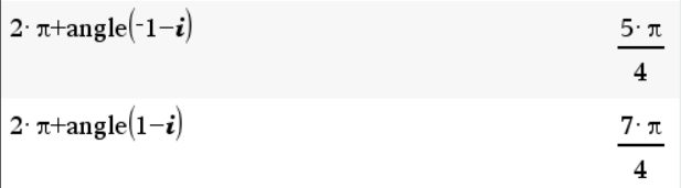

    사분면에 따른 angle()  함수 부호 및 각도 측정 방향
    ㄴ 순서대로 1사분면, 2사분면, 3사분면, 4사분면
    ㄴ 1,2사분면은 반시계 방향으로
    ㄴ 3,4사분면은 시계 방향(음수)로 표시
    3,4분면을 반시계 방향(양수)으로 측정하고 싶다면 2π 를 더해주면 됩니다.
