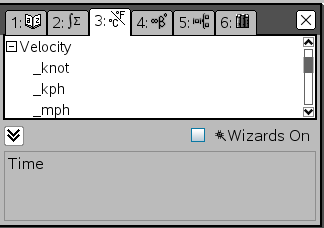

    1. 단위의 입력
    방법 1 : CATALOG
     (카탈로그 창 - 사용 가능한 단위확인)
    여기서 필요한 단위를 골라 입력합니다.
    방법2 : 알파벳 키
    단위를 아는 경우 알파벳을 직접 입력할 수도 있습니다.
    밑줄(underscore)은 【?!▶】 키를 눌러서 밑에서 3번째를 선택하거나,
    단축키 【ctrl】 【└┘】 로 입력합니다.

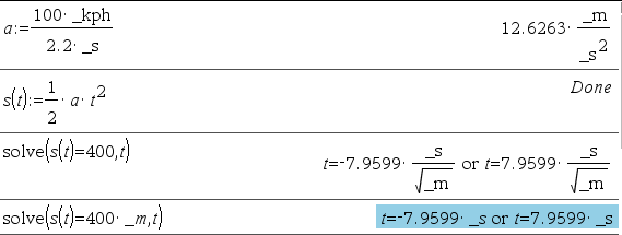

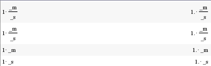

    2. 단위간 계산 결과
    주의 : 단위를 포함한 수식의 결과는 무조건 decimal 한 형태로 표시됩니다.
    계수로 분수나 무리수 형식으로 표시할 수 없습니다.
    ㄴ 입력식에는 정수 계수인 1 이 사용되었지만,  결과식에는 1. 으로 소숫점이 붙어 있습니다.
    따라서 이 값을 그대로 활용할 경우 이후 모든 결과에서 exact() 계산이 아니라 approx() 계산이 이루어집니다.
