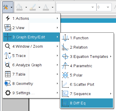

    1. 그래프 모드 - 미분 방정식 Diff Eq
    • 미분 방정식 그래프 모드에서는 (대수적으로 시스템을 특징짓는) 미분 방정식을 풀지 않고도, 역동적인 과정(변화)를 탐색할 수 있습니다.
    • 새로운(OS Ver 3.0에서 업데이트됨) 2D 그래프 유형인 미분 방정식은 미분 방정식의 해를 근사화하는 슬로프(Slope) 필드와 방향(Direction) 필드의 플롯을 제공합니다. 사용자는 Euler와 Runge-Kutta 해법 중에서 선택할 수 있습니다.
    • (여러) 초기 조건에 따라 특정 솔루션을 시각화 할 수 있습니다. 초기 조건은 좌표 평면에서 드래그 할 수 있으며 특정 솔루션이 자동으로 업데이트됩니다.
    • 그래프 유형 미분 방정식은 동일한 좌표계에서 다른 2D 그래프 유형과 결합 될 수 있습니다.
    (TI-nspire OS Ver3 Release Note 에서 발췌)

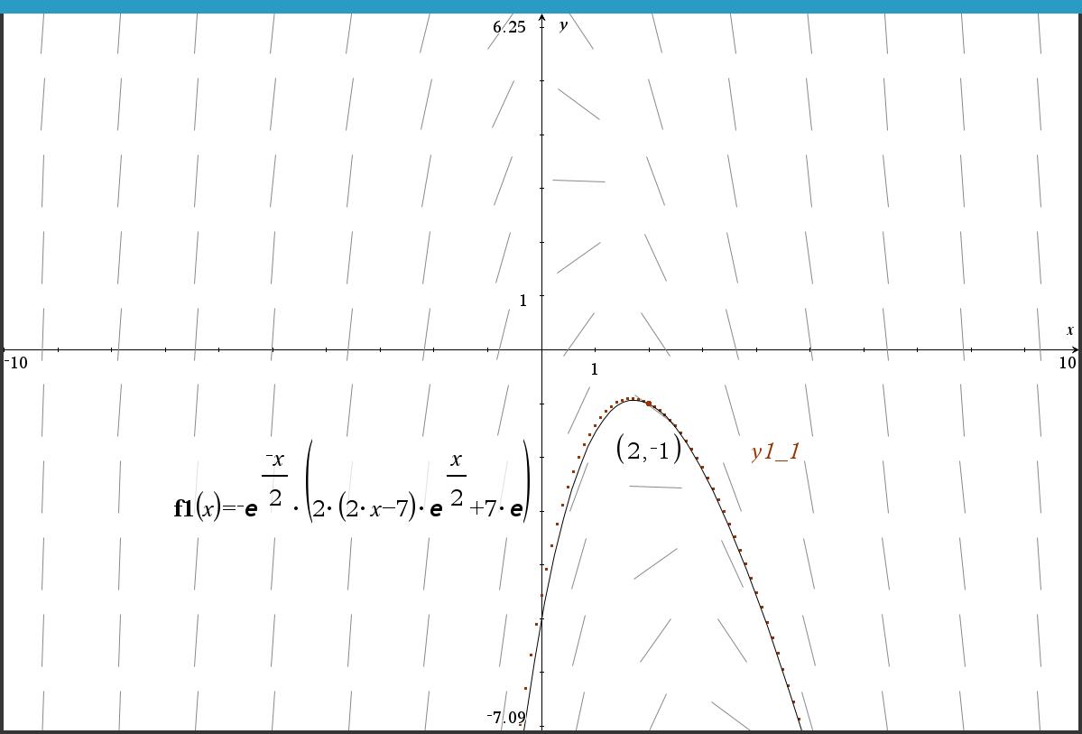

    3. 예시 y'=2x, y(0)=1
    1. y'=2x, y(0)=1 인 미분 방정식을 이용해 그래프를 그려 보겠습니다.
    x는 그냥 x로,
    y는 y1 또는 y2로 입력합니다. (좌변, 우변 모두에서)
    2. 미분 방정식을 풀면 y=x^2 + 1 이 됩니다.
    이 그래프를 겹쳐 확인해 보면 얼추 같아 보입니다.
    3. 하지만 확대해 보면... 원래 그래프와는 오차가 있습니다.
    f1(0.5) = 0.5^2+1 = 1.25
    4. 이를 해결하기 위해 Diff Eq 엔트리 옵션에서 Iterations Between Plot Step 을 기본값인 1에서 10으로 올려 보았습니다.
    오차가 줄어들었습니다. 그래도 점 찍힌 모양새가 원 그래프와 일치하지는 않는 것 같습니다.
    Iteration 횟수를 늘리는 대신 Plot Step 을 줄여도 오차는 줄어듭니다.
    5. Plot Step 을 줄이면 점 찍히는 간격이 줄어 촘촘해지는 것은 확실한데,
    Plot Start / End 는 정확히 어떤 역할을 하는지 잘 모르겠습니다.
    6. 초기 조건이 여럿인 경우 그래프도 여럿이 출력됩니다.
    TI-Nspire_CX_CAS_Student_Software_2019-02-06_16-09-20.png 2019-02-06_16-11-01.png
    4. 주의
    초기 조건값의 선택에 따라 plot 그려지는게 달라질 수 있습니다. 초기 조건값을 만족하는 그래프plot이 딱 하나일 수도 있지만, 여러개일 가능성도 있기 때문입니다.
    초기 조건값을 여러개 넣는 경우, (desolve 함수와 달리) 모든 조건값을 동시에 만족하는 그래프를 찾는 것이 아니고, 각각의 조건값을 만족하는 모든 그래프를 모조리 찾기 때문에, 조건값은 가급적 하나만 넣는 것이 바람직한 것 같습니다.
    그리고 ​​​slope(기울기)가 0 또는 ∞ 이 되는 점을 초기값으로 주는 것은 바람직하지 않은 것 같기도 한데, 이것 역시 케이스바이케이스입니다.

      예시2) y1'=-x/(4y1) vs f1(x):=sqrt({1,3,5,7,9}^2 -x^2/4)
      초기조건 (0,1) (0,3) (0,5) (0,7) 4개 입력
      Plot 은 딱 한개로 나타나지 않고 외곽에 반복적으로 출현함.
      TI-Nspire_CX_CAS_Student_Software_2019-02-06_16-24-40.png​​
      2019-02-06_16-24-55.png 34.9KB 100 2019-02-06_16-24-48.png 61.4KB 104 TI-Nspire_CX_CAS_Student_Software_2019-02-06_16-24-40.png 16.0KB 105 orth_traj.tns 29.9KB 91
