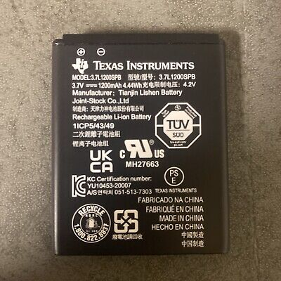

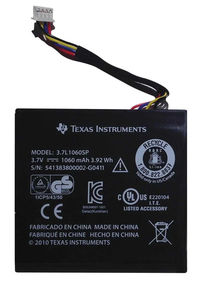

      2024.09.30 - 11:02 2024.09.30 - 10:39 #48566
      종류 - 꼬리형 / 단자형
      ㄴ 이렇게 pig tail 꼬리가 붙어 있는 건 구형이구요. (1060mAh 는 구형 중에서도 초기형)
      Ti-Nspire TP, Ti-Nspire CAS TP, Ti-Nspire CX, Ti-Nspire CX CAS, Ti-84 Plus C 실버 에디션 // 2014년 이전 생산품
      ┎ 요즘 나오는 신형은 꼬리 없이 직접 연결됩니다.
      Ti-Nspire CX, Ti-Nspire CX CAS // 2014년 이후 생산품
      TI Nspire CX II, TI Nspire CX CAS II, TI-84 CE, TI-84 Plus CE
      둘은 서로 호환이 되지 않으니, 계산기에서 배터리를 분해해 확인해 보시고 맞는 타입으로 주문하세요.

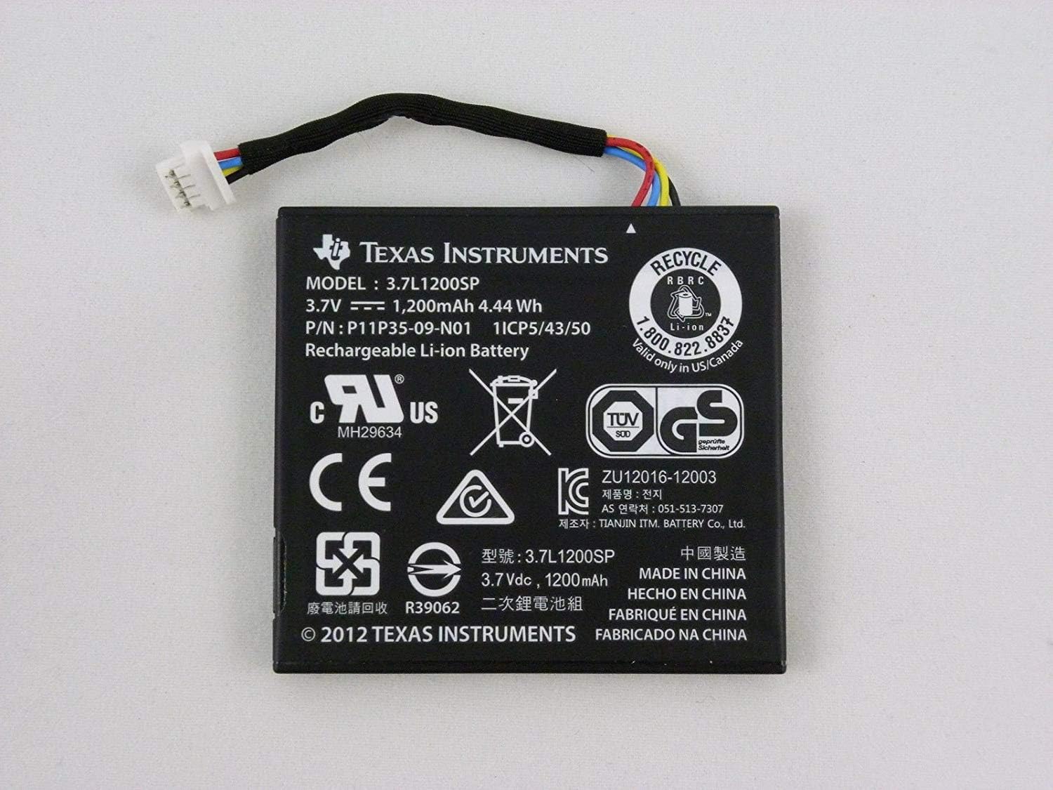

      2024.09.30 - 10:49 2024.09.30 - 10:49 #48572
      꼬리형도 충전 용량이 다른 제품이 있습니다.  1200mAh
