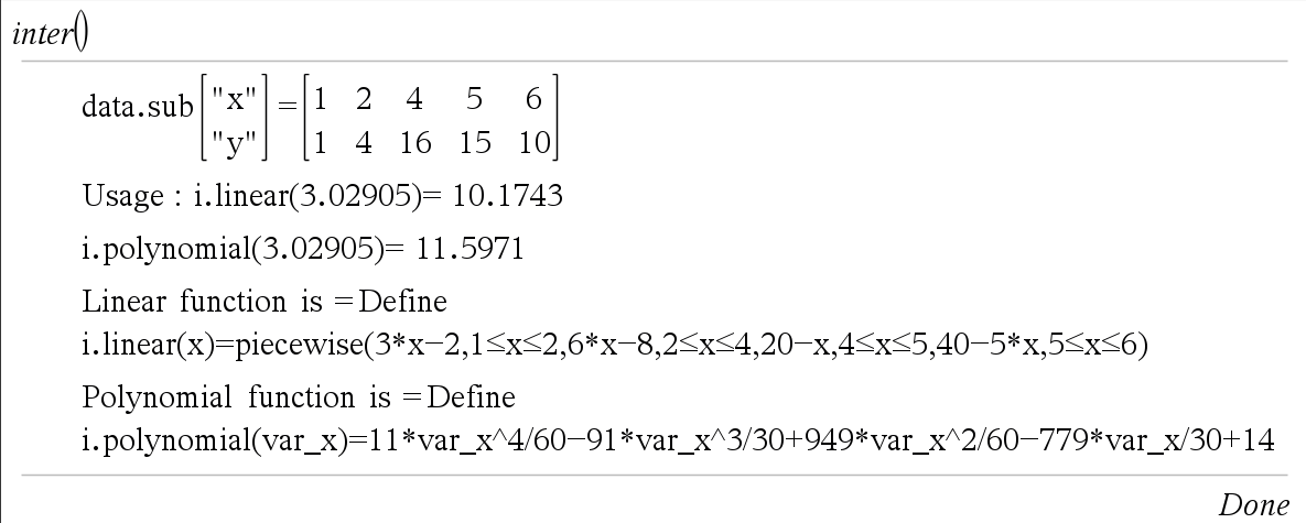

    1. 기능
    기본 데이터를 입력하여 선형 보간법에 따른 조각함수(Piecewise Function) i.linear(x) 와 다항식 보간법(라그랑주)에 따른 함수 i.polynomial(x) 를 생성합니다.
    생성된 함수를 이용하여 특정 값(x)에서의, 보간법 예상치(y)를 구합니다.
    2. 사용법
    2-a. 기본 데이터 입력
    1. 프로그램의 실행 : inter()
    2. 기본 DATA 입력
      방법 1 : 번갈아 입력 : x1, y1, x2, y2, x3, y3... , (입력이 끝나면 e 또는 end 를 입력)
      방법 2 : 2×N 행렬을 한꺼번에 입력 : x값 입력시에 입력
    3. DATA 입력시  주의사항
      * x 는 크기 순서로 입력할 필요 없음 (자동 sort 됨)
      * (x,y) 데이터 쌍이 중복 되어도 괜찮으나, 하나의 x값에 둘 이상의 y값이 존재하면 에러 발생
    2-b. 결과 함수의 이용
    1. 2-a의 입력이 끝나면 결과함수로 사용할 변수명을 물어봄
    2. 결과함수를 이용하여 추정값을 구함
      ex) i.linear(3) 【Enter】 : x=3일 때의 추정값을 구함
    2-c. 생성된 함수의 확인 http://www.allcalc.org/5752
    • 【MENU】 【1】 【2】 (Action - Recall Definition) 명령으로 사용자 함수에 현재 정의되어 있는 내용을 확인할 수 있습니다.
    3. 결과
    4. 소스코드

      예를 들어
      http://www.allcalc.org/2387 의 댓글에 있는 예제를 푼다면
      【inter()】
      【200】【1250】
      【300】【1890】
      【e】【Enter】
      순으로 DATA 입력을 마치고
      【i.linear(250)】
      으로 목표값을 찾습니다.
      * 이렇게 DATA 가 2쌍 뿐인 경우에는 i.linear() 함수와 i.polynomial() 함수가 동일한 결과값을 출력합니다.
      (단, linear() 함수는 조각함수라서 데이터 범위 안쪽의 값만을 구할 수 있습니다.)

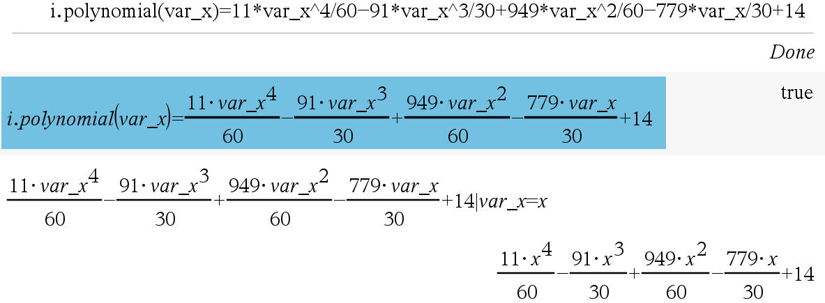

      2024.06.26 - 06:19 2024.06.26 - 06:14 #42730
      inter() 함수 결과에 생성된 함수를 출력하는 명령(Disp)을 추가했습니다.
      한 줄 표기되어서 알아보기 어렵다고 느끼실 때는
      1. Menu - Action - Recall Definition
      image.png 39.9KB 21
