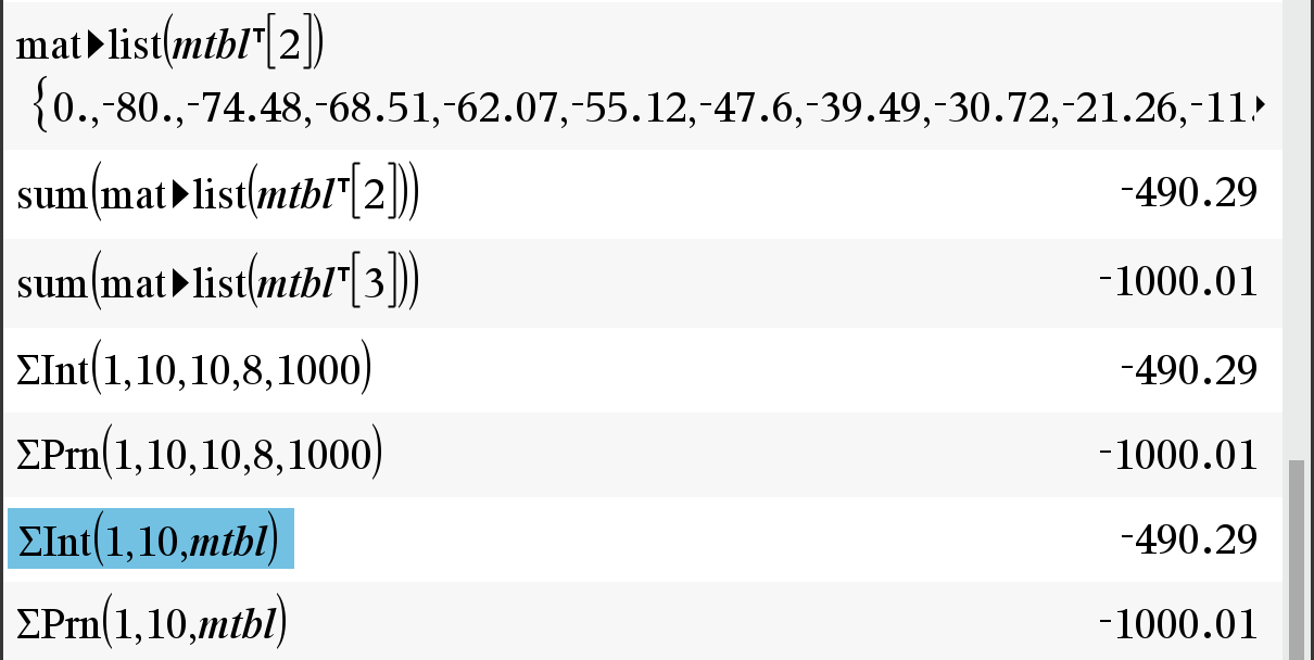

    예시1) 은행으로부터 연초에 1,000원을 대출(연이자율8%) 받았다. 10년동안, 매년(말) 동일한 금액을 갚으려 한다. 10년동안의 상환표를 작성하라.
    amortTbl(10,10,8,1000)
    상환 테이블은 '기수 / 이자상환액 / 원금상환액 / 대출원금잔액' 순서로 표시됩니다.
    1기에는 이자상환액이 -80원이고, 원금상환액이 -69.03원입니다.
    매기 납입액은 둘을 합한 금액으로 (-80)+(-69.03) = 149.03 입니다. (이 금액은 1기~10기까지 동일합니다.)
    결과값을 변수로 저장한 후 m[2,2] + m[2,3] 의 명령어를 사용해 합을 계산할 수 있습니다.
    ※ 반올림의 영향으로 인해 10기말 원금잔액이 0원이 아니라 -0.01원이 되었습니다. roundValue 값을 올릴수록 더 정확한 결과를 얻을 수 있는 대신, 표 크기가 커져서 한눈에 표를 확인하는 것이 어려워지게 됩니다.

    이 함수의 결과값은 특이하게 matrix (행렬) 입니다. 이 행렬은 ΣInt(), ΣPrn(), bal() 함수의 인수(input)으로 직접 이용될 수 있습니다.
    2. ΣInt()
    상환 원리금 중 이자 부분만 더하는 함수
    ΣInt(NPmt1, NPmt2, N, I, PV ,[Pmt], [FV], [PpY], [CpY], [PmtAt], [roundValue]) ⇒ value
    ΣInt(NPmt1,NPmt2,amortTable) ⇒ value
    3. ΣPrn()
    상환 원리금 중 원금 부분만 더하는 함수
    ΣPrn(NPmt1, NPmt2, N, I, PV, [Pmt], [FV], [PpY], [CpY], [PmtAt], [roundValue]) ⇒ value
    ΣPrn(NPmt1, NPmt2, amortTable) ⇒ value
    4. bal()
    원리금 상환 후, 원금 잔액을 구하는 함수
    bal(NPmt,N,I,PV ,[Pmt], [FV], [PpY], [CpY], [PmtAt], [roundValue]) ⇒ value
    bal(NPmt,amortTable) ⇒ value
