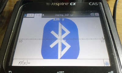

    2. 이미지 파일을 .tns 에 넣는 방법
    기본 OS에서는 이미지 파일 그대로 계산기에 인식시킬 수 없습니다. 그래서 1단계로 PC용 프로그램(예 : TI-nspire Student Software)을 이용해서 이미지 파일을 tns 파일에 넣고, 2단계로 tns 파일을 계산기로 전송하는 과정을 거쳐야 합니다.
    1. PC용 프로그램을 켜고 Document를 엽니다.
    2. 이미지가 삽입될 수 있는 Page를 생성합니다.
      이미지는 Graph, Geometry, Note 에만 삽입됩니다. (출처 : education.ti.com)
    3. 이미지를 삽입합니다.
    4. 파일(.tns)을 저장합니다.
    5. 계산기를 PC에 연결합니다.
    6. 파일(.tns)을 전송합니다.
    20151227_1318372.jpg 39.1KB 105

      2017.04.30 - 10:27 #19963
      삽입된 이미지 파일은 배경 이미지로 처리되므로,
      이동 / 확대 등을 할 수 없습니다.

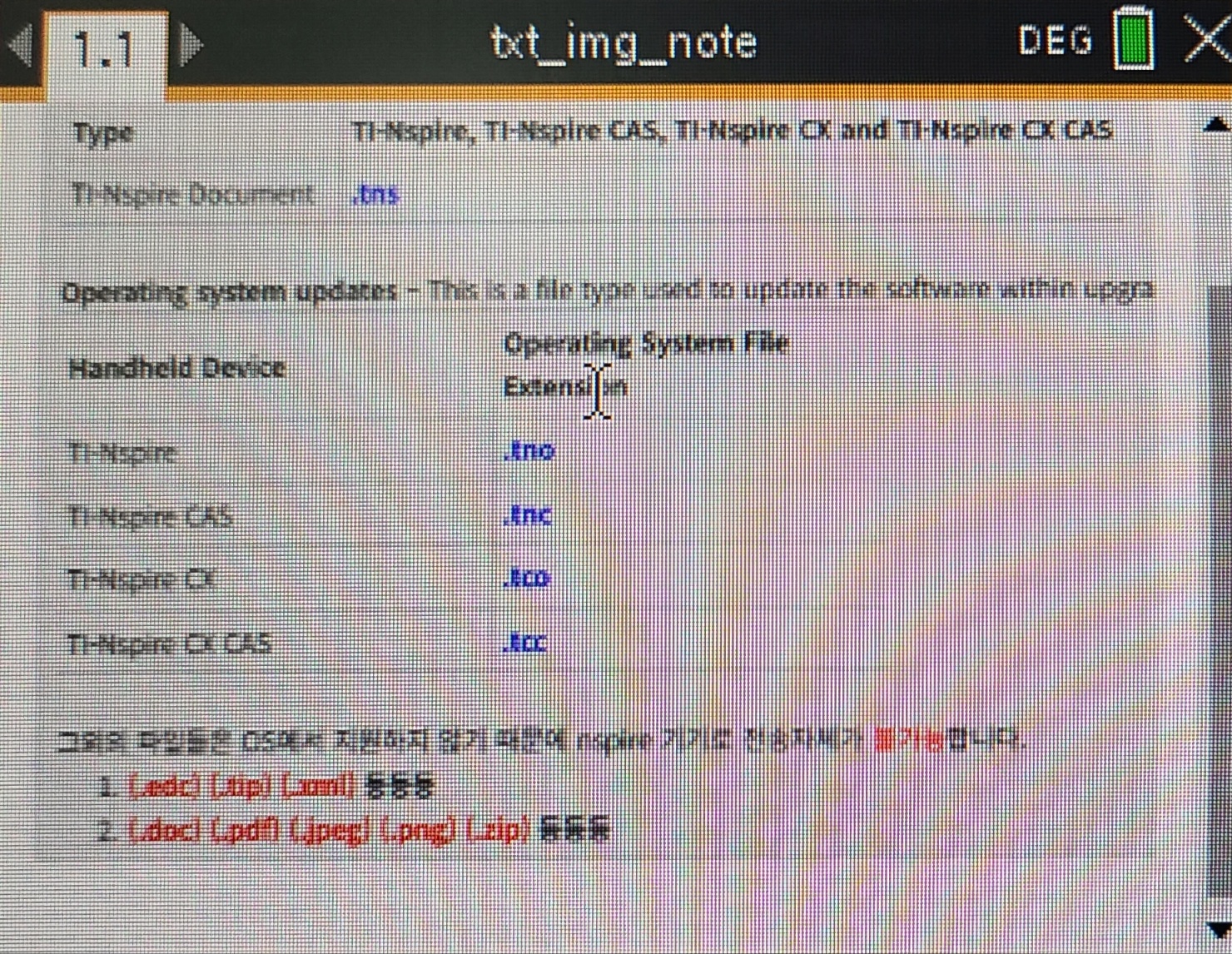

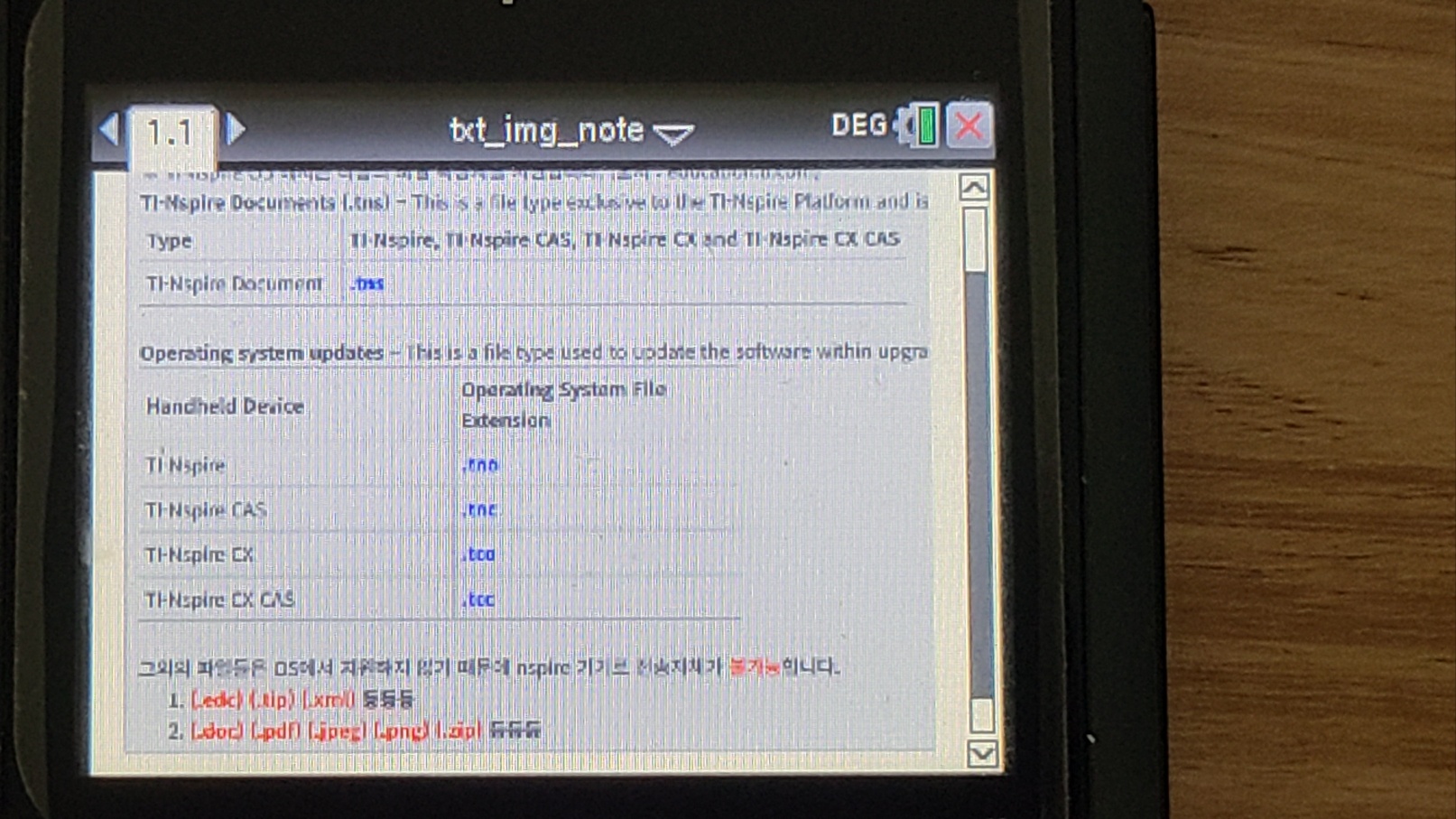

      2024.09.26 - 09:56 2024.09.25 - 18:38 #47837
      이미지를 꼭 그림만 넣는 것은 아니고,
      텍스트(수식) -> 이미지 -> tns 이렇게 넣기도 합니다.
      https://youtu.be/zm3XillvIMo?si=2Tc7gC9z_RUlmfTv
      본문 이미지 캡쳐 -> PC Software 에서 tns(Note page) 붙여넣음 -> handheld 계산기로 전송
      ㄴ PC Software - 모니터 - 핸폰으로 찍음.
      ㄴ Handheld 계산기 - 핸폰으로 찍음.
      handheld 계산기는 (구린) 액정 때문인지, 액정보호 필름 때문인지
      PC Software(모니터)로 볼 때보다 약간 더 흐릿한 감이 있네요.
      깔끔한 원본 문서의 형태를 유지할 필요가 있다면 시도할만 합니다만,
      가독성이 중요하다면 굳이 이렇게 할 이유는 없고,
      그냥 Note 문서로 새로 작성하는 것이 좋겠습니다.
