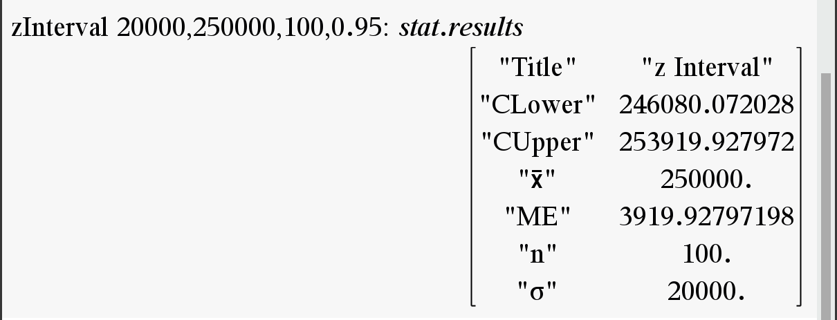

      Sample DATA가 아니라, 통계치가 주어졌을 때
      문제:
      어느 회사에서 전자기기용 부품인 힌지를 만들고 있습니다.
      생산 라인은 안정화되어, 샘플 테스트시 고장이 발생할 때까지 접힐 수 있는 횟수는 정규 분포를 이룹니다.
      평균 접히는 횟수는 25만번이고, 표준편차는 2만번으로 나타났습니다.
      이번 Lot 생산품중 100개의 샘플을 수거하여 조사하였을 때
      제품이 고장날 때까지 접힐 수 있는 평균 횟수의 95% 신뢰구간을 구하세요.
      주어진 값
      - 모집단 평균 (\(\mu\)): 250,000
      - 모집단 표준편차 (\(\sigma\)): 20,000
      - 샘플 크기 (\(n\)): 100
      - 신뢰수준 = 95% (\( Z = 1.96 \))
      풀이
      1. 표준 오차 (Standard Error, SE) 계산:
         $ SE = \dfrac{\sigma}{\sqrt{n}} = \dfrac{20,000}{\sqrt{100}} = \dfrac{20,000}{10} \approx 2,000 $
      2. 95% 신뢰구간 계산:   \[
         \text{신뢰 구간} = \bar{X} \pm z_{\alpha/2} \times SE
         여기서 \(\bar{X} = \mu = 250,000\)이므로,
         \text{신뢰 구간} = 250000 \pm 1.96 \times 2000
      3. 결과:
         $ \text{95% 신뢰구간} = (246080, 253920) $
      2024.10.28 - 02:33 2024.10.28 - 01:57 #51570

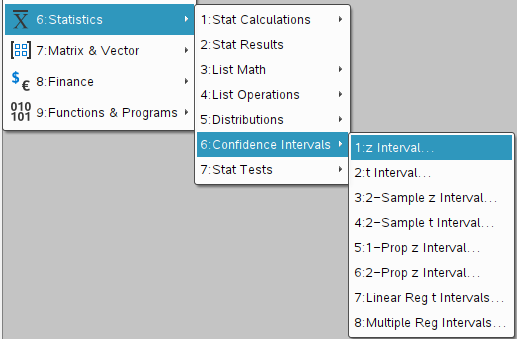

      6: Statistics - 6: Confidence Intervals - 1: z Interval
      Data Input method : Stats
      (Data list input) zInterval σ,List[,Freq[,CLevel]]
      (Summary stats input) zInterval σ,$ \overline{x} $,n [,CLevel]
      image.png 30.1KB 22 image.png 10.6KB 23 image.png 42.8KB 21
