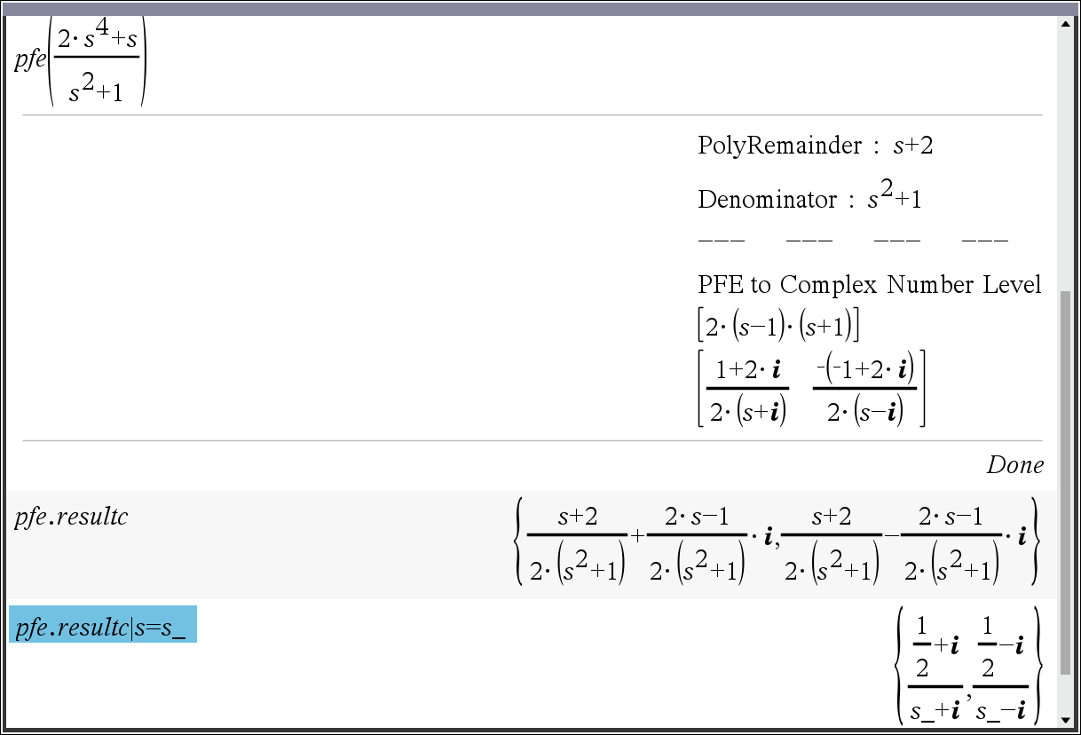

      2024.10.18 - 16:41 2015.12.09 - 09:03 #11375
      복소범위 부분분수화한 결과가 R1+R2+R3+C1+C2 꼴이면
      • pfe.result=R1+R2+R3
      • pfe.resultc=C1+C2
      의 결과를 얻습니다.
      실수까지만 보인다고 하시니 pfe.result 를 말씀하시는 것 같네요.
      그게 아니고 pfe.resultc 를 그냥 호출하신 경우라면, 계산기의 고유한 특징으로 인하여 변수에 저장된 값에 상관없이 결과를 화면에 표시할 때는 무조건 분모를 유리화합니다.
      따라서 유리화하지 않고 그대로 다시 보기 위해서는 factor(pfe.resultc) 로 불러내야 합니다.
      [추가] 변수 s를 s_로 변경하는 방법도 가능하네요.
      12-09-2015 Image001.png 15.5KB 325 image.png 17.4KB 81

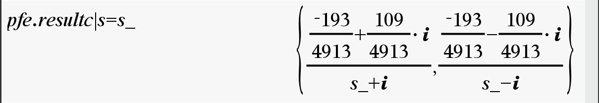

      2024.10.18 - 16:39 2024.10.18 - 16:35 #50433
      factor()를 사용하지 않고, 변수를 s 대신 s_ 로 대치
      프로그램을 수정해서 변수를 모두 s_로 바꾸는게 나을런지?
      복소수 결과 pfe.resultc 만 s_ 로 바꾸는게 나을런지?
      image.png 50.6KB 64
