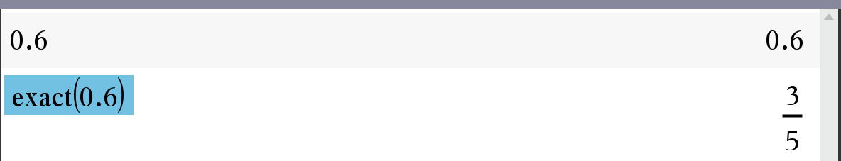

      반대로 근사값 대신 참값이 나오게 하려면 소숫점 입력 대신 분수값을 넣으셔야 합니다.
      image.png 10.9KB 48
