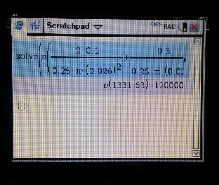

    증상2) 에러 메시지 없이 입력식이 그대로 결과로 출력
    └ 사진 출처 : http://kin.naver.com/qna/detail.nhn?d1id=11&dirId=1114&docId=240248248&ref=me3lnk

    2. 에러 메시지 설명
    아주 흔하게 마주치는 에러 메시지 중 하나입니다. 곱하기가 생략되지 않아야 하는데 잘못 생략되었다는 뜻입니다.
    [TI-nspire] 계산기는 변수명과 함수명을 별도로 구분하지 않고 함께 사용합니다. 때문에 문자 뒤에 바로 괄호가 붙으면 문자를 변수가 아닌 함수로 강제인식하게 됩니다.
    3. 해결방법
    문자와 괄호 사이에 생략된 곱하기를 다시 입력합니다.

    "Error: Name is not a function"
    문자에 이미 다른 숫자가 저장되어 variable Type 으로 이미 정의된 경우에는 에러 메시지가 이렇게 달라집니다. (본문의 상황은 문자가 아무런 Type 으로도 정의되지 않은 경우에 발생합니다.)
    문자와 문자 사이
    문자변수 x와 y 사이에 곱하기를 생략하여 xy 를 입력하는 때에도 같은 유사한 문제가 발생합니다.
    이 때에는 괄호가 없어서 함수가 호출되는 것은 아닙니다. 따라서 에러메시지는 나오지 않습니다만, 두개의 변수로 나뉘어 인식되어야 할 것이, 하나의 새로운 변수처럼 취급되므로 계산 결과가 제대로 나올 수 없습니다.
