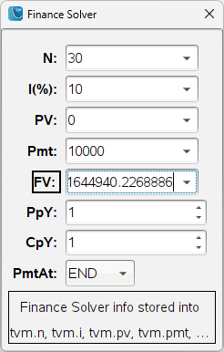

    재무계산기 입력 순서에 따라서 자꾸 값이 달라져서요
    1.30N 10I/Y -10,000PMT 0PV COMP FV 순으로 입력할 때의 결과값은 1,673,295.29
    30N 10I/Y 0PV -10,000PMT COMP FV 순으로 입력할 때랑 결과 값은 1,644,940
    답은 1,644,940

    문제 원인
    음수 입력시
    빼기 버튼 【-】 : "앞 숫자에서 뺀다" 와
    부호 전환 Sign Changer 버튼 【+/-】 : "화면 숫자의 부호를 바꾼다" 의
    작동방법을 숙지하지 못해서 발생한 문제입니다.
    1번 예를 보면
    음수 -10,000 을 입력할 때 !
    그 직전에 (항목입력에) 사용한 숫자가 0이면
    0-10000 = -10000 이 정상적으로 입력 => 정상 답변 도출됩니다.

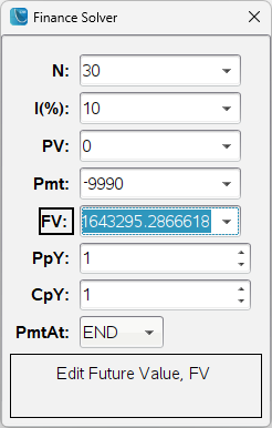

    하지만,
    직전에 입력한 항목이 10 이고,
    연산기호인 【-】빼기 버튼을 이어서 누르면?
    10-10000 = -9990 이 입력되는 겁니다. => 그 결과 FV로 오답이 출력되죠.
    해결 방법 : 음수 입력 두가지 방법
    1. 빼기 버튼을 이용
    【0】【-】【10000】
    * 연산기호로 시작하면 앞에 사용된 숫자 10과 결합하므로,
    강제로 숫자 0으로 시작하여 앞의 10을 무시하도록 함.
    2. 부호 전환 버튼을 이용
    【10000】【+/-】
    * 숫자로 시작하면 자동으로 앞에 사용된 숫자 10이 무시됨.
    2번 방법이 낫겠죠?
