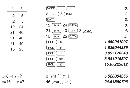

      2016.04.19 - 09:55 2015.03.10 - 07:49 #5561
      예제) 531W 매뉴얼(다운링크) 중에서 발췌
      위와 같이 입력을 마친 후에
      【ALPHA】【(】【=】 혹은 【RCL】【(】 의 방법으로 해당 통계변수를 계산할 수 있습니다.
      509_stat_ex1-32p.png 15.7KB 293

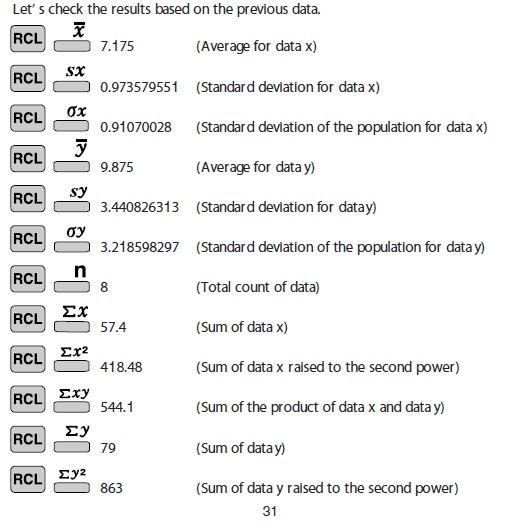

      2016.04.19 - 09:53 2015.03.10 - 08:09 #5565
      계산 결과
      선형회귀 값은 Linear Regression (a+bx) 형태로 계산됩니다.
      • b = -3.425018839
      • r = -0.969106837
      나머지 변수값은 아래와 같습니다.
      K-20160419-354759-32p.png 931Bytes 282 K-20160419-354759-1-32p.png 14.7KB 249

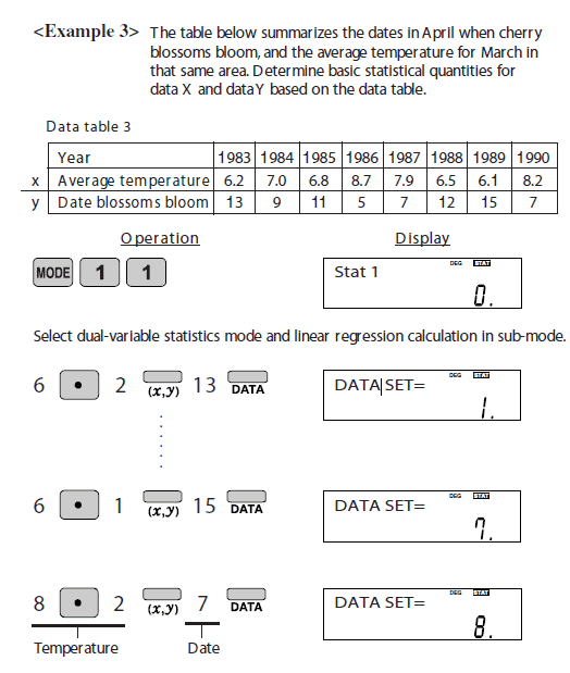

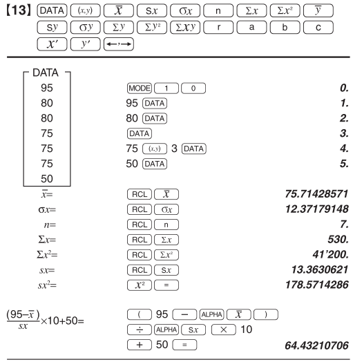

      2016.04.19 - 10:04 2015.09.23 - 09:47 #7450
      입력 예제 : EL-509X manual 중 발췌
      1변수 분석
      선형 회귀 Linear Regression 분석

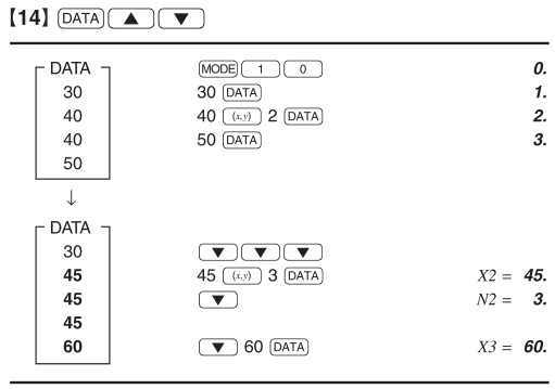

      DATA 내용 수정 방법
