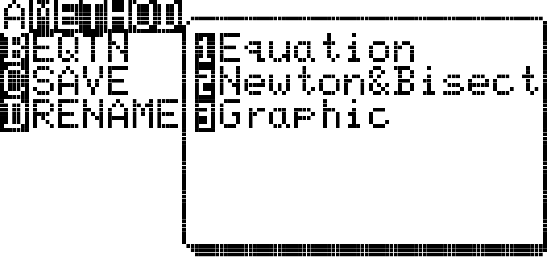

    【】【2nd】【PRGM】(SOLVER) 를 선택하면
    A : METHOD 분석 방법으로 3가지 선택지가 있습니다.
    ├ Equation (방정식법) 여러 변수 중, 미지수가 하나일 때. A=2B^2+4C
    ├ Newton&Bisect (뉴튼법) 대수 기술로 해결이 안될 때. 방정식법에서 해가 안나올 때(자동 전환) "X^2+4X-2=0"의 해
    └ Graphic (그래픽법) 그래프를 사용하여 근접한 해를 구함. Y=X^3 - 3X^2 +1

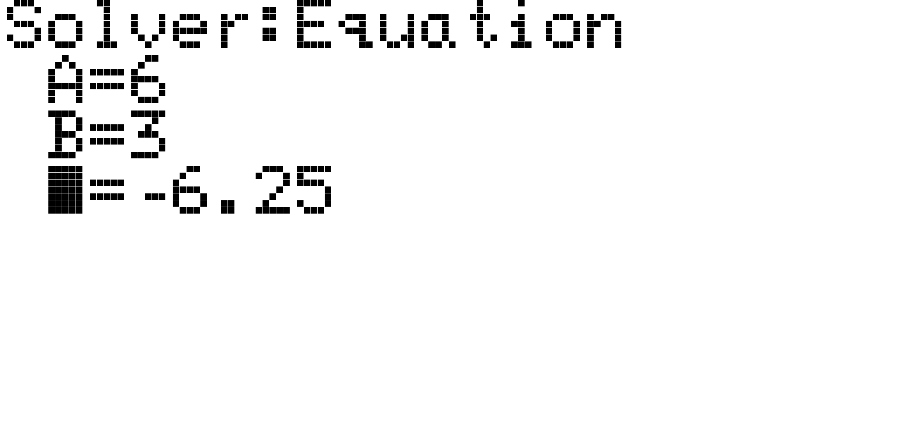

    2. 수식의 입력

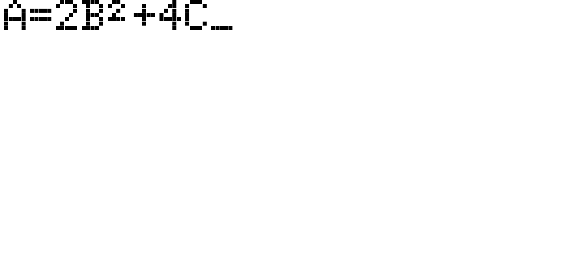

    【1】 을 선택하고 【ALPHA】키를 이용해 수식을 완성합니다.
    【ENTER】

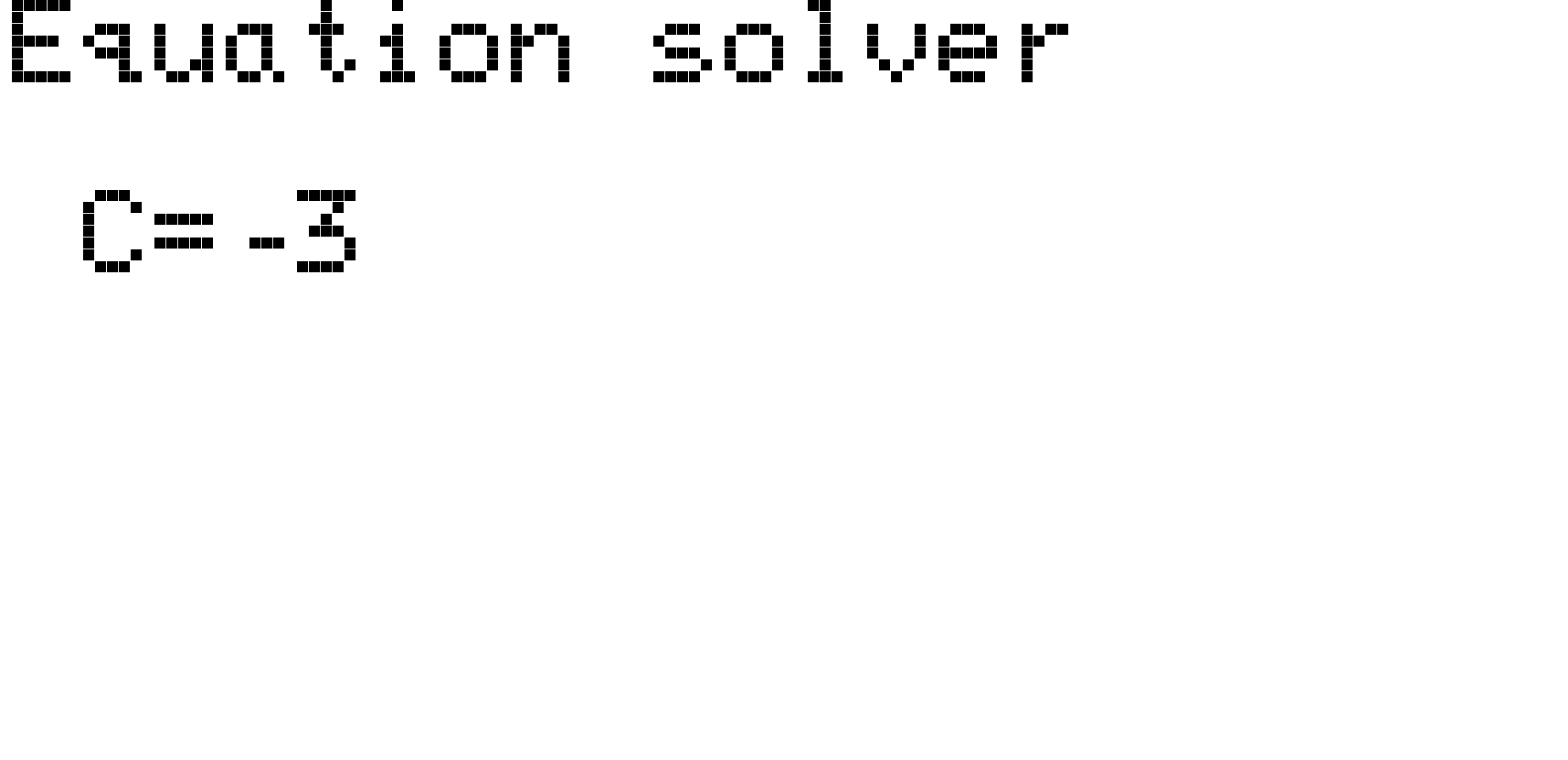

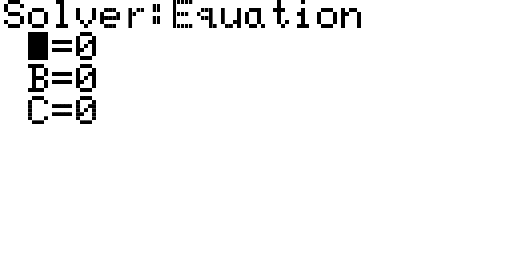

    입력한 수식에 사용된 모든 문자에 대해 변수가 설정됩니다.
    C를 찾고 있다고 하더라도 C에 적당한 (시작)값을 넣어주는 것이 좋습니다.
    C에 커서를 가져다 대고 그 상태로 【2ndF】【-】(EXE)를 누르면 Solver 가 작동하고 결과값이 찾아집니다.

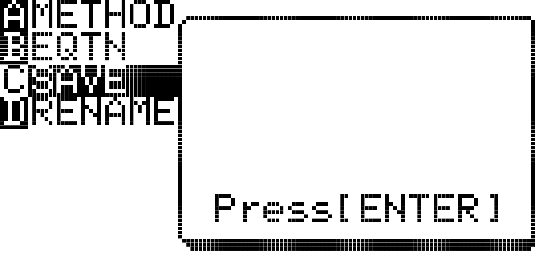

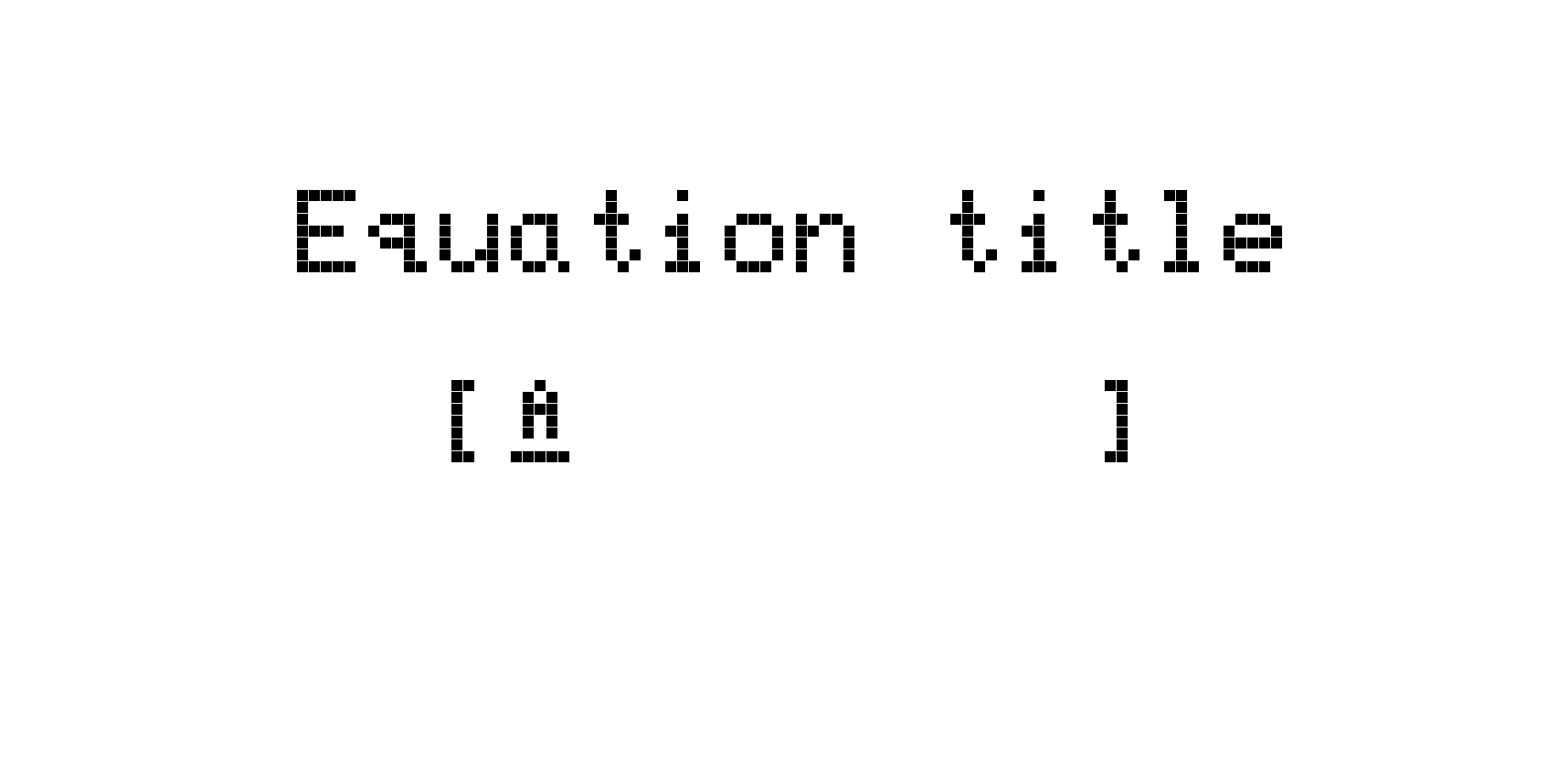

    3. 공식의 저장
    Solver에서 입력한 Equation 은 공식으로 저장할 수 있습니다.
    【2nd】【PRGM】(SOLVER) 를 누르면
    【C】SAVE 항목이 있습니다. 방향키나 【tan】(C) 를 이용해 C에 커서를 위치하고
    【ENTER】 를 눌러줍니다.

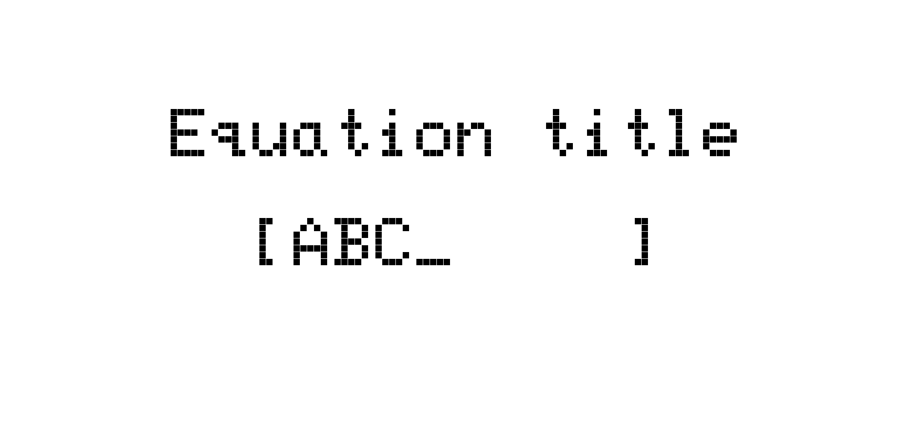

    【ALPHA】키를 이용해 방정식 이름을 지정해 줍니다.
    ABC 로 저장하겠습니다.

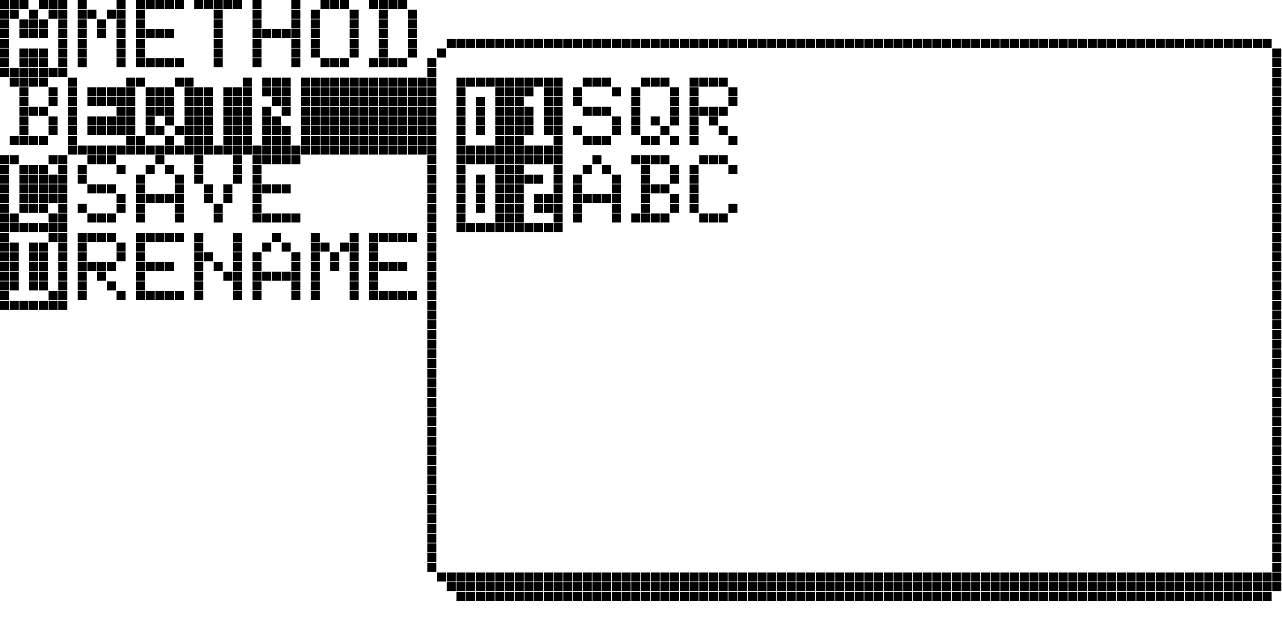

    4. 저장한 방정식 불러오기
    【2nd】【PROG】(SOLVER) 에 가 보면
    B : EQTN 에 아까 저장한 공식이 저장되어 있습니다.
    선택해 불러낼 수 있습니다.
    * 저장한 방정식을 불러내서 사용함으로써 변수값 등에 변경사항이 있더라도,
    다시 저장하지 않으면 변경된 값은 자동으로 저장되지 않습니다.

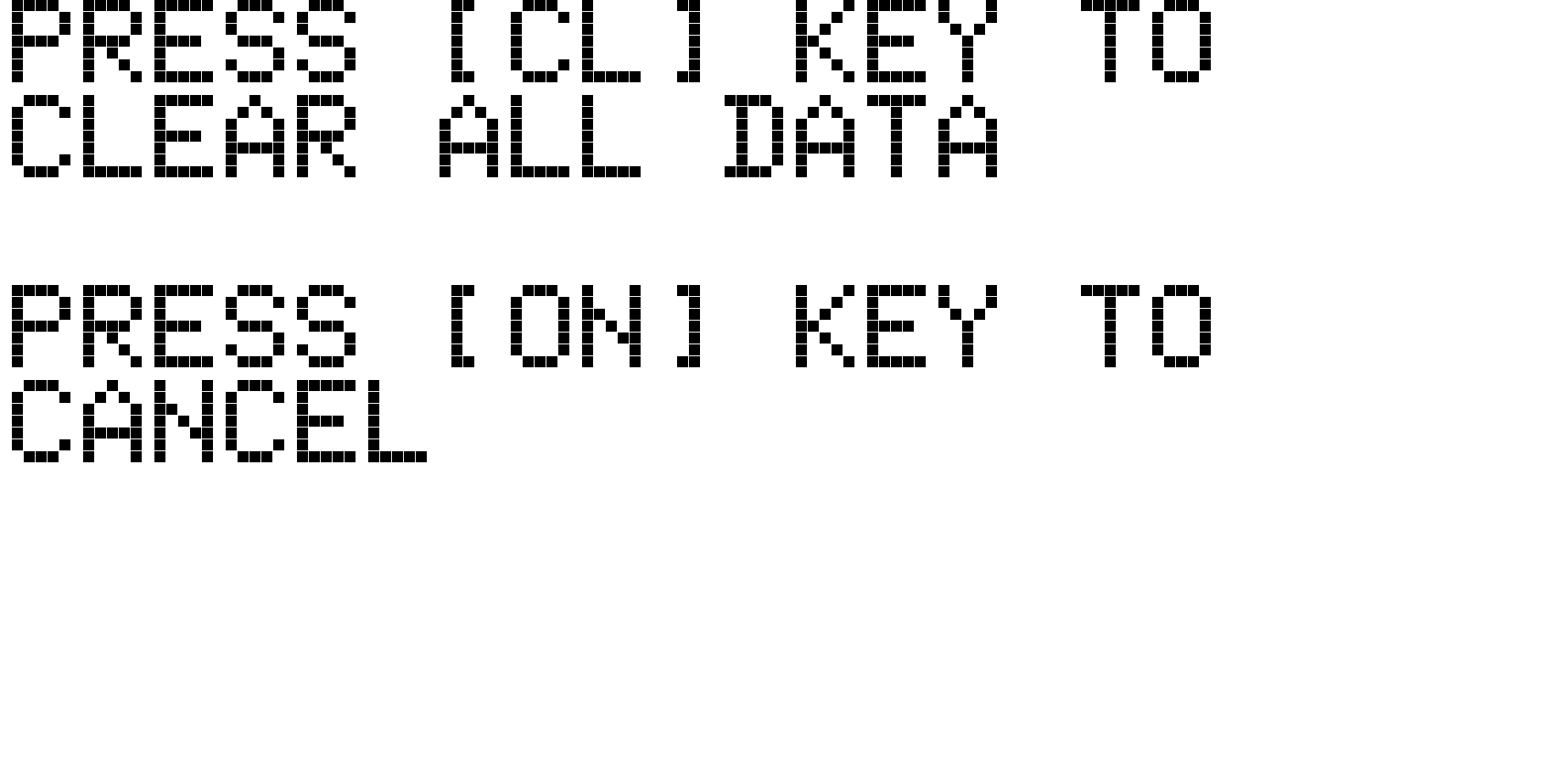

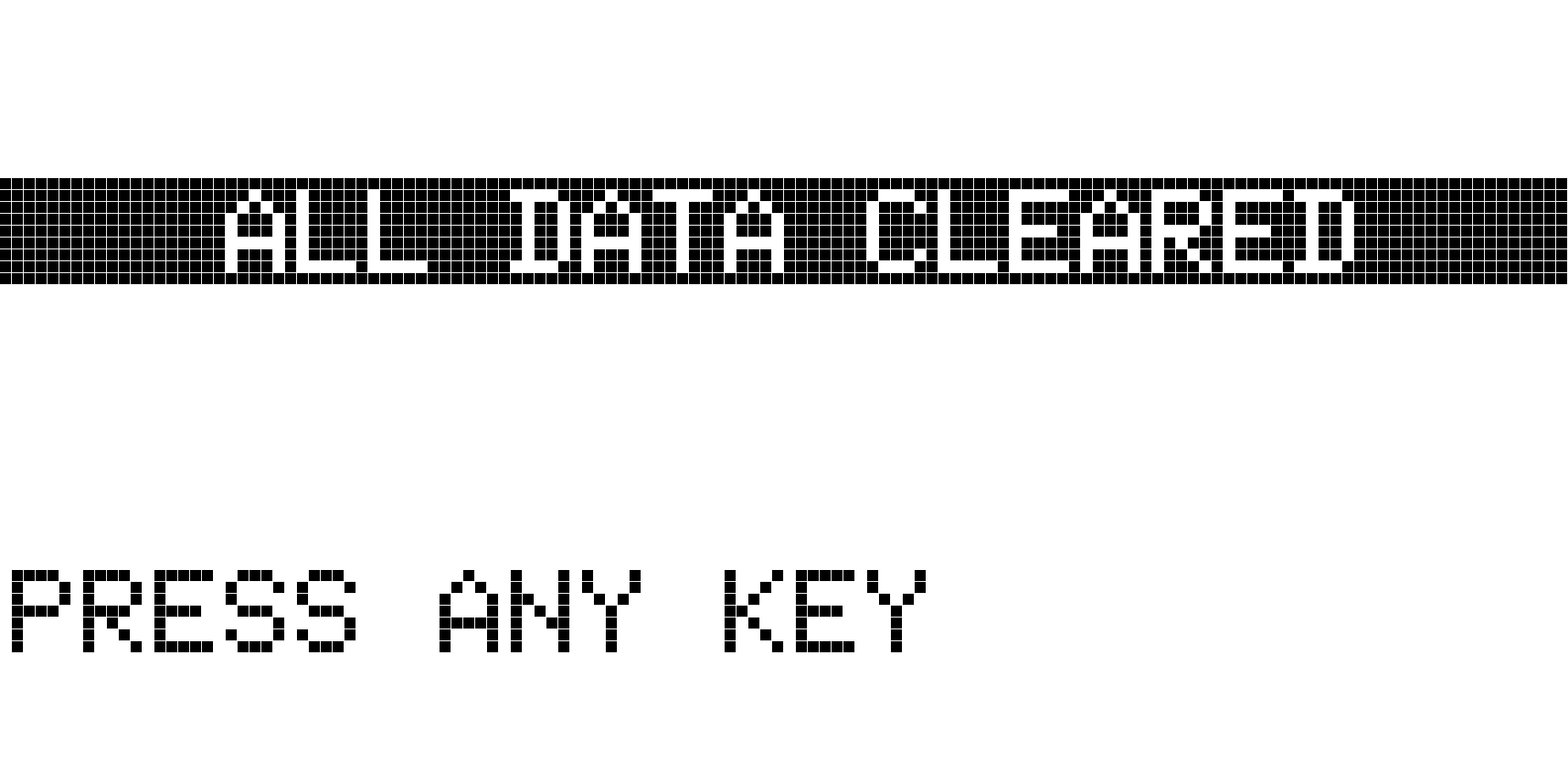

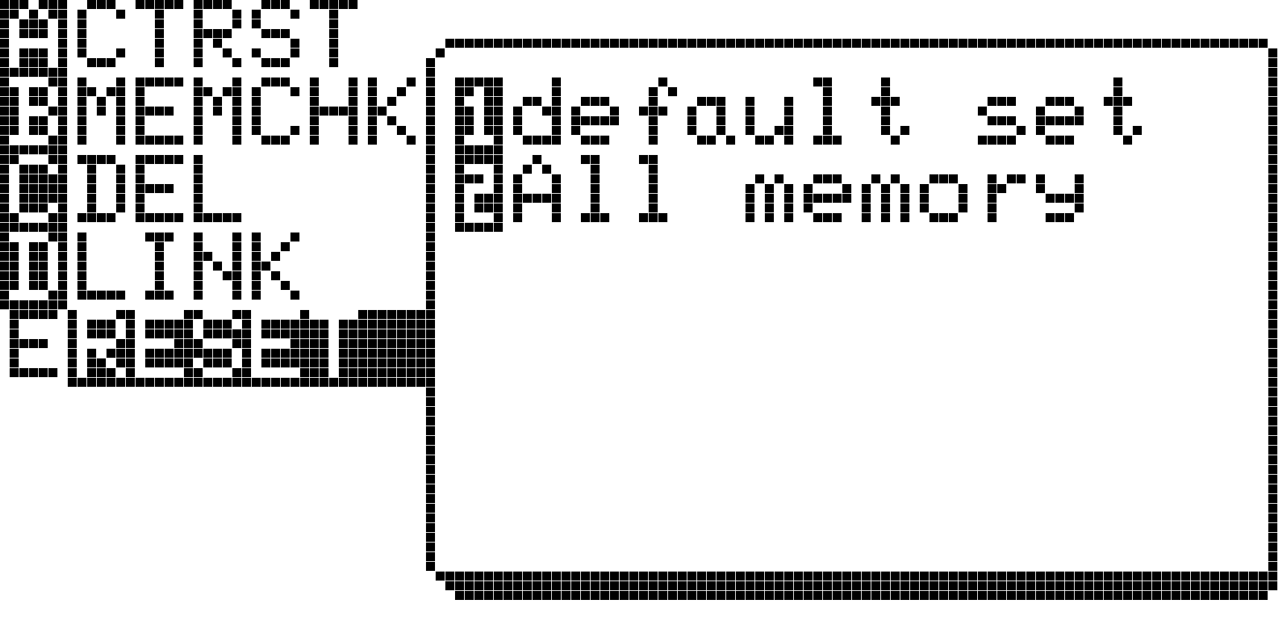

      공식 초기화 - 메모리 클리어
      1. 【2nd】【+-×÷】(OPTION) 을 누르고
      【2】 ALL memory 를 선택합니다.
      【CL】을 눌러 모든 데이터를 지웁니다.
      【ON】을 누르면 삭제가 취소됩니다.
      "ALL DATA CLEARED"
      문구를 확인합니다.

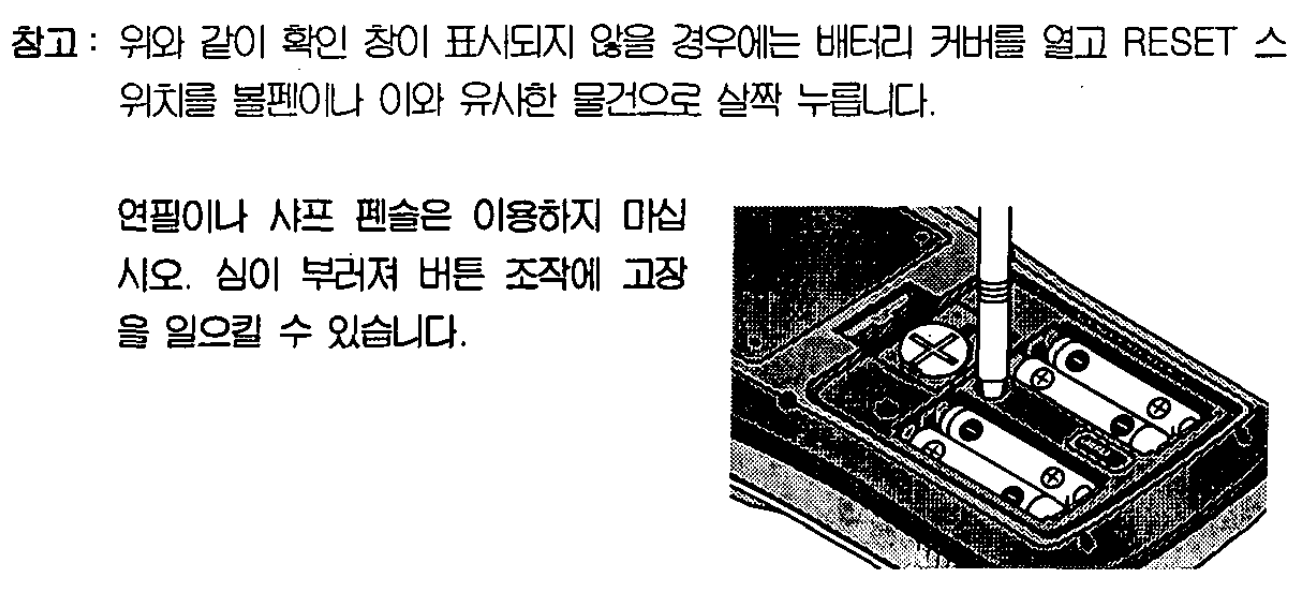

      2024.10.19 - 21:26 2024.10.19 - 21:24 #50620
      리셋 스위치 (버튼) 을 이용한 리셋
      image.png 200.9KB 23
