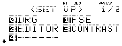

    1. SET UP (설정) 메뉴로 진입
    【2ndF】【MATH】를 눌러 SET UP 메뉴로 진입합니다.

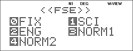

    2. 자릿수 표시 방식 설정 FSE (Fix / Science /  Engineering)
    【1】FSE 선택
    ㄴ 원하는 형식 선택 (0~4)

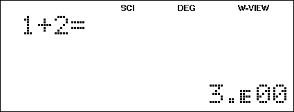

    0) FIX : 옵션 0~9
    1) SCI : 옵션 0~9
    0을 입력하면 10자리 화면이 설정됩니다.
    2) ENG : 옵션 0~9
    3) NORM1 (초기 기본 값)
    다음 범위 밖의 숫자는 과학 표기(SCI)로 바뀝니다.
    0.000000001≤|x|≤9 999 999 999
    4) NORM2
    0.01≤|x|≤9 999 999 999
    Norm1, Norm2 둘 중 하나를 사용하시는 것을 추천드립니다.
    FIX/SCI/ENG 도 필요하면 쓰실 수 있는데, 일반적인 유저의 경우 편익 < 불편함 이 되는 경우가 많습니다.
    간단한 계산마저도 설정된 표기법을 따르기 때문입니다.

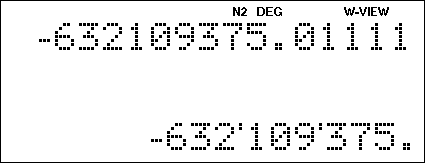

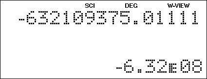

      -6.32x10^8 이런 식으로 나오게 하고 싶어요.
      ㄴ 화면 상단에 N2 마크 있음 = Norm2 설정 상태임.
      【2ndF】【MATH】SET UP

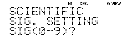

      【1】FSE
      【1】SCI
      【3】SIG. SETTING // 6.32 의 3개 숫자가 보여야 하므로 3
