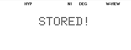

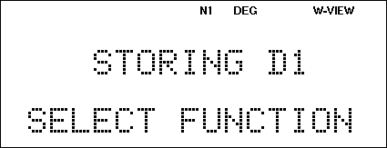

    • 함수나 기능을 저장하려면 【STO】를 누르고 정의가능 메모리 키(【D1】,【D2】,【D3】)를 누른 후 저장할 함수나 기능 키 조작을 합니다.
      【2ndF】【SET UP】과 같은 메뉴 관련 조작은 저장할 수 없습니다. 이전 화면으로 돌아가려면 【ON/C】를 누릅니다.
      저장이 완료되면 STORED! 문구가 표시됩니다.

    $ sinh^{-1}(x) $ 함수를 쓸 일이 잦은데,  매번【2nd】【arc hyp】【sin】을 누르기 번거로울 때
    【STO】【D1】【2ndF】【arc hyp】【sin】// 함수 또는 기능을 입력
    【D1】【0.5】【=】// 저장 후 사용, 결과 0.481211825

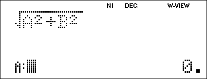

    1. 【MODE】【0】을 누릅니다.
    2. 최소한 1개의 변수를 가진 수식을 입력합니다.
    3. 【2ndF】【ALGB】를 누릅니다.
    4. 변수 입력 화면이 나타납니다.
      값을 입력한 다음 【ENTER】를 눌러 확인합니다. 방정식에 사용되는 모든 변수의 값을 입력하면 계산 결과가 표시됩니다.
      계산을 마친 후 【2ndF】【ALGB】를 누르면 같은 방정식을 사용하여 다시 계산할 수 있습니다.
    fx-570 ES 에 있는 CALC 기능과 유사합니다. https://allcalc.org/15682
    사용 예시)
    $ \sqrt{A^{2}+B^{2}} $ 공식(수식)을 A, B 값만 바꿔 여러번 계산해야 할 때
    【√】【ALPHA】【A】【x²】【+】【ALPHA】【B】【x²】// 식 입력
    【2ndF】【ALGB】【2】【ENTER】【3】【ENTER】// 결과 √13
    【2ndF】【ALGB】【ENTER】【5】【ENTER】// 결과 √29
