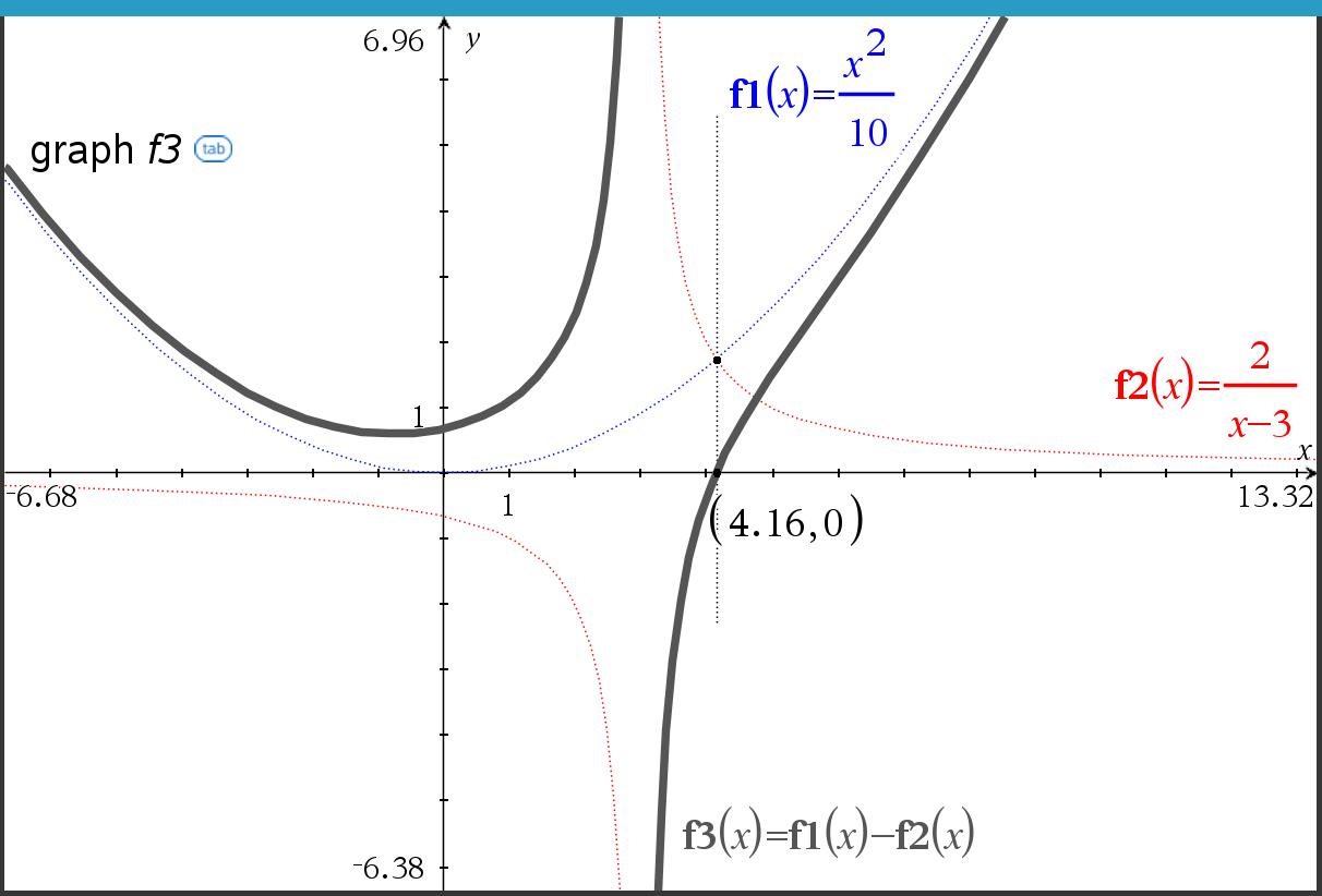

    $ \dfrac{x^{2}}{10}=\dfrac{2}{x-3} $
    1) 좌변 - (우변) 꼴로 변환해 X에 대한 방정식 입력
    2) 【2nd F】【Solver】 후
    3) Start (초기값) 대충 찍어서 입력
    4) 이건 그냥 패스 【=】
    5) 결과 검증
    ㄴ TI-nspire 의 Graph 기능으로 검증

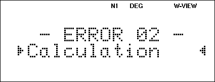

      ERROR 02 ▶ Calculation ◀ 예시
      에러의 원인

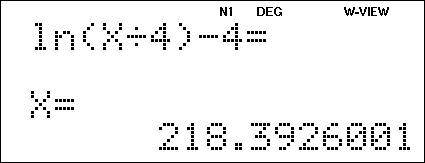

      1) (추정) Start = 0 으로 시작
      2) y0 = LN(0/4) - 4 = undef
      3) 다음 진행이 안됨?

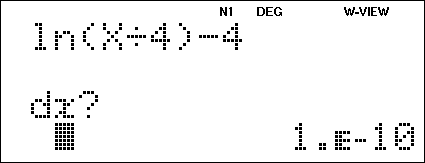

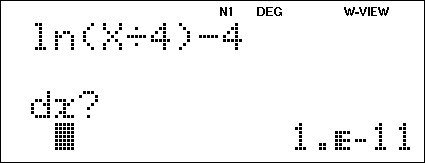

      START 값 증가시켜 보면?
      ㄴ 에러 동일함.
      ㄴ 찾아짐.

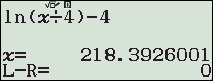

      비교) fx-570 ES, EX 기종의 경우 initial value 를 0으로 지정해도,
      (알고리즘은 모르지만) 약간 비틀어서 찾아보는 건지 에러없이 찾아지긴 합니다.
      EL-5500X 쪽이 좀 타이트한 걸까요?
