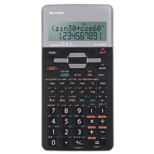

    Sharp EL-5100TS 를 검색해 보니
    https://prod.danawa.com/info/?pcode=6216087#bookmark_product_information
    https://dpg.danawa.com/news/view?boardSeq=245&listSeq=5587729
    2018. 6월에 최초 등록된 제품이고,
    가격은 1만원대 초반에 택배비 포함하면 15000원 내외로 파악됩니다.
    신규로 공학용 계산기에 입문하시는 분들 대부분은 카시오 제품을 선택하시지만,
    마이너하게 샤프 계산기 고르시는 분이 계시기도 한데...
    그런 분들은 대부분 이 모델을 구매하시는 것 같습니다.
    구매 전이시라면 비추 모델이니 사지 마시고,
    카시오 fx-570 ES / EX / CW 중에서 구매하시는걸 추천드립니다.

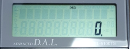

    EL-509X 16_right.png EL-5100TS
    카시오로 치면 fx-350 MS 급에 해당한다고 보시면 되겠습니다.
    분수기능이 없어서... ES 급으로 보긴 어려울 듯
    화면은 2 Line 인데
    상단은 Dot(5*7) * 12 Characters 로 입력을 담당하고
    하단은 7 Segment * 14 Digits 로 출력(계산결과)를 담당합니다.
    여러모로 아쉬운 제품입니다.
    이런거 안만들었으면 좋겠는데...

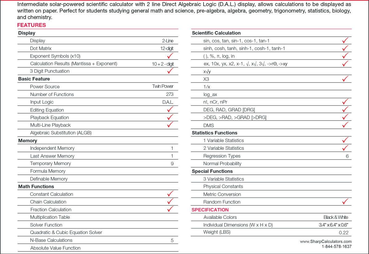

      좀 더 알아봐야겠지만,
      국내 출시용 모델명인건지 해외에서는 잘 검색되지 않구요.
      해외 출시 모델 중 273 Functions 에 해당하는 제품은 EL-531TG 입니다.
      거의 같은 모델로 보입니다.
      https://sharpcalculators.com/products/el531tgbbw
      가이드 북 : EL-531TGBBW Guidebook
      Manual (영어) :
      EL-531TGBBW Manual - English (Mobile)
      EL-531TGBBW Manual - English (Print)

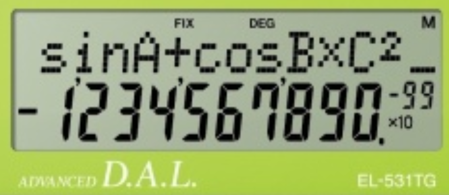

      3 Digit Punctuation 이 된다고 나와 있는데,
      천자리마다 컴마 찍어주는 기능인데,
      사진 출처 : https://www.sharp-calculators.com/en/id/144-el-531tg
      EL-51100TS 에서도 지원 하겠네요. 보니까.
