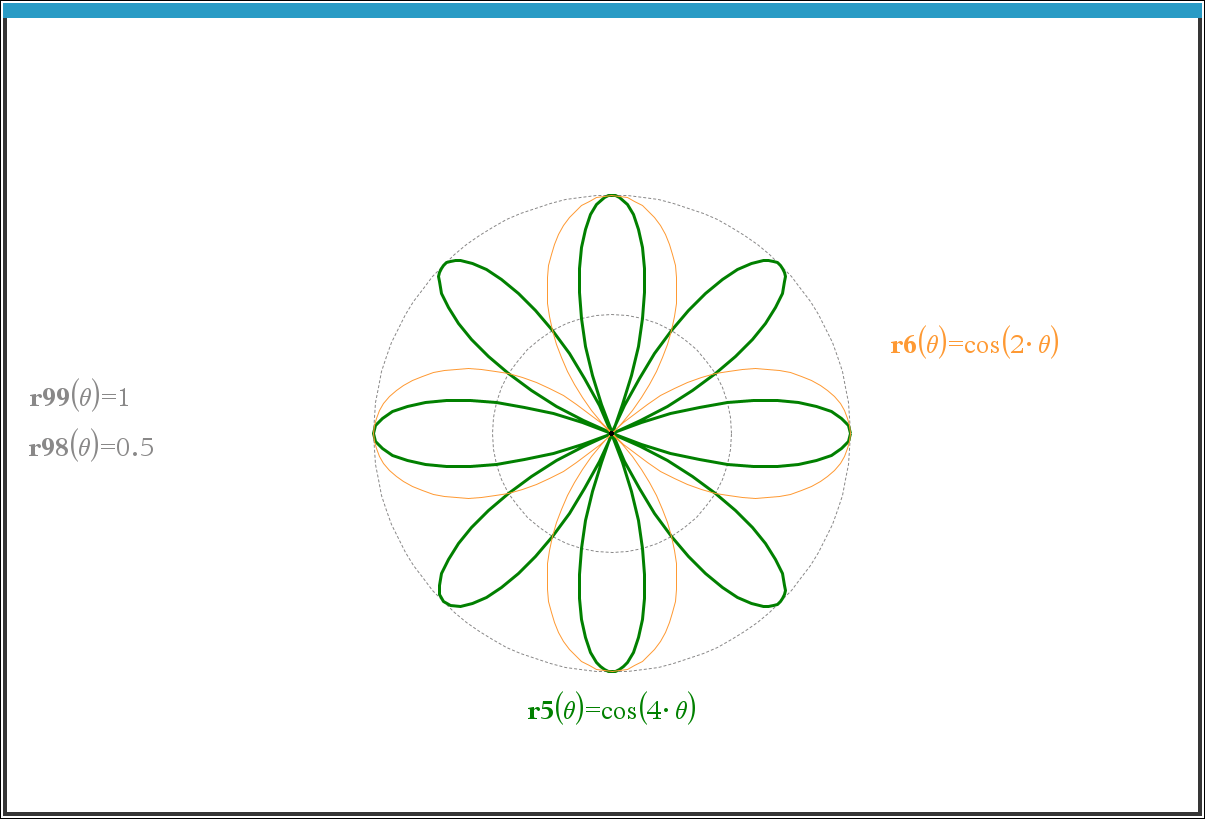

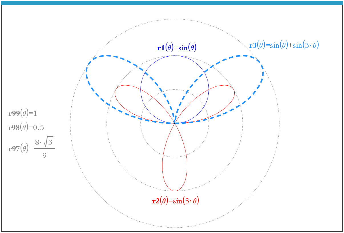

      2024.11.13 - 13:08 2024.11.13 - 06:58 #52335
      극좌표에서 주기 함수가 특정 방향에만 나타나거나 특정 방향이 비어 있는 현상
      1. 주기 함수와 푸리에 급수의 기본 개념
      푸리에 급수는 주기적인 함수 \( f(\theta) \)를 사인과 코사인 함수의 합으로 표현하는 것입니다:
      f(\theta) = a_0 + \sum_{n=1}^{\infty} \left( a_n \cos(n\theta) + b_n \sin(n\theta) \right)
      여기서 각 성분은 특정 주파수와 관련된 파동으로, 주파수가 높아질수록 빠르게 변동하는 패턴을 추가하게 됩니다. 푸리에 급수의 주파수 성분에 따라 특정 방향에만 점이 그려지거나 특정 방향이 비어 있을 수 있습니다.
      2. 특정 방향에 그래프가 나타나는 경우
      극좌표 함수 \( r(\theta) = f(\theta) \)가 특정 방향에만 나타나는 경우는 주로 푸리에 급수에서 특정 주파수 성분이 강하게 작용하거나, 위상(offset)이 특정 방향을 향하게 하는 경우입니다. 예를 들어, \( f(\theta) = \cos(2\theta) \) 또는 \( \sin(3\theta) \) 같은 경우:
      - \( \cos(2\theta) \)는 한 주기에서 두 번 양수와 음수를 반복하여 총 4 방향으로 그래프가 그려집니다.
      - \( \sin(3\theta) \)는 120도 간격으로 반복되기 때문에 세 방향에 걸쳐 대칭적으로 그래프가 나타납니다.
      이처럼 푸리에 급수의 특정 주파수 성분이 극좌표에서 특정 방향으로만 그래프가 나타나게 할 수 있습니다.
      3. 특정 방향이 비어 있는 경우
      푸리에 급수의 조합으로 인해 특정 방향에서만 \( r(\theta) = 0 \)이 되어 점이 사라지거나 반대 방향에 나타나는 현상도 있습니다. 예를 들어:
      - 함수에 홀수 차수 성분이 없고 짝수 차수만 포함된 경우에는 주파수가 대칭적으로 나타나기 때문에 원점 중심의 특정 축에 대해 좌우 대칭 구조가 만들어집니다.
      - 또는 \( f(\theta) = \sin(\theta) + \sin(3\theta) \)와 같이 위상 차이가 있는 주파수 성분이 결합될 경우, 일부 방향에서는 두 파동이 상쇄되어 \( r(\theta) \)가 0이 됩니다. 따라서 해당 방향으로는 점이 그려지지 않게 됩니다.
      4. 위상 및 주파수 성분의 역할
      푸리에 급수에서 주파수와 위상(offset)은 극좌표에서 그래프의 루프 패턴과 방향성에 중요한 영향을 미칩니다:
      - 주파수 성분은 주로 루프의 개수를 결정합니다. \( r(\theta) = \cos(n\theta) \) 또는 \( r(\theta) = \sin(n\theta) \)에서 \( n \)차 주파수 성분은 한 주기( \( 0 \leq \theta < 2\pi \) ) 내에 총 \( 2n \)개의 루프를 형성합니다. 예를 들어:
          - \( r(\theta) = \cos(3\theta) \)는 한 주기 내에 6개의 루프를 만듭니다.
          - \( r(\theta) = \cos(4\theta) \)는 한 주기 내에 8개의 루프를 만듭니다.
        이러한 현상은 극좌표에서 \( r(\theta) \)가 양수일 때는 그 방향으로, 음수일 때는 그 방향의 반대 방향으로 그려지기 때문입니다. 결과적으로 \( n \)차 주파수는 한 주기 내에 \( 2n \)개의 루프를 만들어냅니다.
      - 위상(offset)은 그래프의 회전 및 이동을 담당합니다. \( r(\theta) = \cos(n\theta + \phi) \)에서 위상 \(\phi\)는 그래프를 전체적으로 \(\phi\)만큼 회전시키는 효과를 줍니다. 이로 인해 특정 방향으로 루프의 위치가 이동하며, 위상 각에 따라 극좌표에서의 대칭 패턴이나 방향성이 달라질 수 있습니다.
      따라서, 푸리에 급수에서 각 주파수 성분과 위상은 극좌표에서 그래프의 루프의 개수와 방향성을 결정하는 데 중요한 요소입니다.
