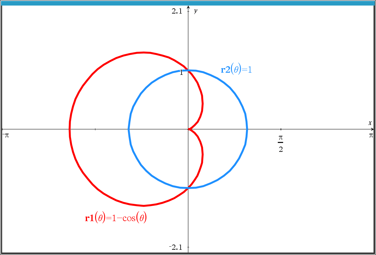

    1. 두 개의 극좌표 함수가 있습니다.
    r(θ) = 1
    r(θ) = 1 - cos(θ)
    2. 직교좌표계에서 표시.
    Rectangular Coordinate = 카르테시안 좌표계 Cartesian coordinate system
    각 축이 서로 수직(직각)으로 만남.
    각 축의 값이 커지거나 작아지는 것은 일직선 위에서 발생
    3. 극좌표계에서 표시
    Polar Coordinate

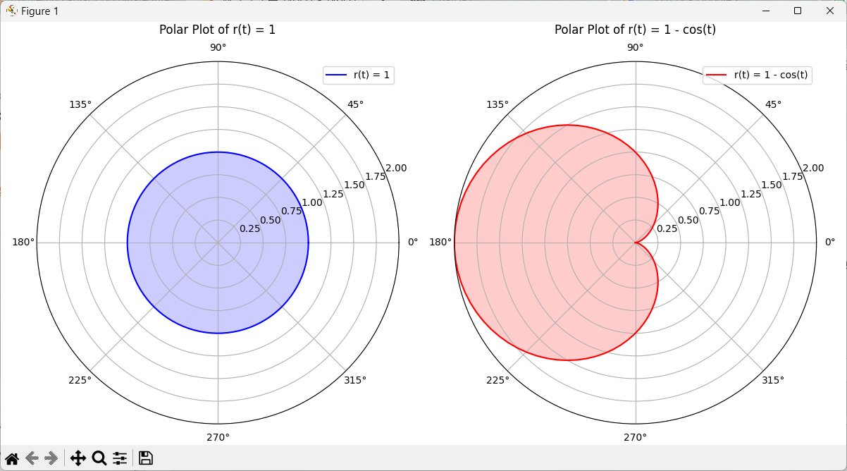

    import numpy as np
    import matplotlib.pyplot as plt
    # t의 범위 설정 (0부터 2π까지)
    t = np.linspace(0, 2 * np.pi, 100)
    # 극좌표 함수 정의
    r1 = np.ones_like(t)  # r(t) = 1
    r2 = 1 - np.cos(t)    # r(t) = 1 - cos(t)
    # 극좌표 그래프 그리기
    fig = plt.figure(figsize=(12, 6))
    # r(t) = 1 그래프
    ax1 = fig.add_subplot(121, projection='polar')
    ax1.plot(t, r1, label='r(t) = 1', color='b')
    ax1.fill(t, r1, color='blue', alpha=0.2)  # 그래프 아래 영역 채우기
    ax1.set_title('Polar Plot of r(t) = 1', va='bottom')
    ax1.set_ylim(0, 2)  # 반지름 범위 설정
    ax1.legend()
    # r(t) = 1 - cos(t) 그래프
    ax2 = fig.add_subplot(122, projection='polar')
    ax2.plot(t, r2, label='r(t) = 1 - cos(t)', color='r')
    ax2.fill(t, r2, color='red', alpha=0.2)  # 그래프 아래 영역 채우기
    ax2.set_title('Polar Plot of r(t) = 1 - cos(t)', va='bottom')
    ax2.set_ylim(0, 2)  # 반지름 범위 설정
    ax2.legend()
    # 그래프 보여주기
    plt.tight_layout()
    plt.show()
    극좌표계의 구조
    1. 각도 축: 극좌표계에서tt 축(각도 축)은 원점을 기준으로 하는 방향을 나타냅니다. 각도는 일반적으로 반시계 방향으로 측정되며, 0에서 2π까지 변화합니다.
    2. 반지름 축: r 축(반지름)은 원점으로부터의 거리로, 특정 각도에 따라 뻗어 있습니다. 반지름은 원점에서 시작하여 외부로 나아가며, 주어진 각도 t에서의 반지름 r 값에 따라 점이 위치하게 됩니다.
    3. 동심원: 극좌표계는 다양한 반지름에 대해 중심이 같은 원을 그리는 "동심원" 형태로 되어 있습니다. 즉, 반지름 r의 값에 따라 같은 각도 t에서 원의 크기가 결정됩니다.
    4. 비교
    • 직교좌표계에서는 x축과 y축이 수직으로 만나며, 각 축이 서로의 기준을 이루는 데 반해,
    • 극좌표계에서는 각도와 반지름이 서로 독립적인 성질을 가지며, 각도는 방향을, 반지름은 거리를 나타내게 됩니다.

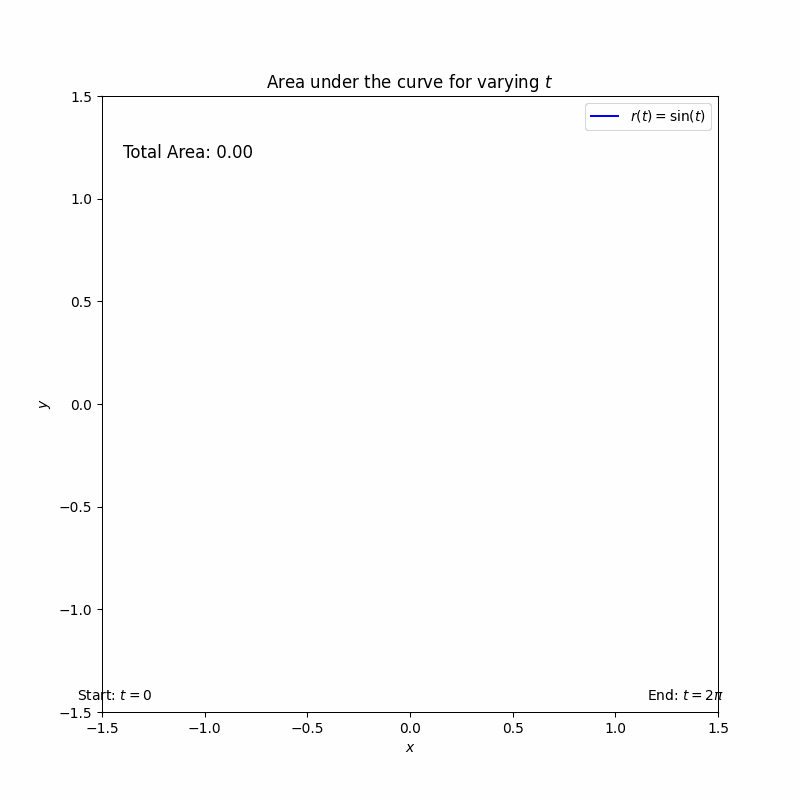

      이중적분 \(\int_0^{2\pi} \int_0^{\sin(t)} \sqrt{1 - r^2} \cdot r \, dr \, dt\)에서 \(t\)의 변화에 따라 그래프의 변화를 연속적으로 보여주면
      import numpy as np
      from matplotlib.animation import FuncAnimation
      # 설정
      t_values = np.linspace(0, 2 * np.pi, 100)  # t의 변화 범위
      # 그래프 초기화
      fig, ax = plt.subplots(figsize=(8, 8))
      ax.set_xlim(-1.5, 1.5)
      ax.set_ylim(-1.5, 1.5)
      ax.set_aspect('equal')
      ax.set_title('Area under the curve for varying $t$')
      ax.set_xlabel('$x$')
      ax.set_ylabel('$y$')
      # 그래프에 사용할 점과 면적 표시
      line_r, = ax.plot([], [], color='blue', label='$r(t) = \sin(t)$')
      ax.legend()
      # 면적 다각형 리스트
      area_patches = []
      total_area = 0  # 총 면적 초기화
      area_text = ax.text(-1.4, 1.2, f'Total Area: {total_area:.2f}', fontsize=12)
      # 애니메이션 업데이트 함수
      def update(frame):
          global total_area  # 총 면적을 전역 변수로 설정
          t = t_values[frame]
          r = np.linspace(0, np.sin(t), 100)  # r 값 생성
          x = r * np.cos(t)  # x 좌표
          y = r * np.sin(t)  # y 좌표
          # 면적을 나타내는 다각형 생성
          area_patch = plt.Polygon(np.column_stack((x, y)), closed=True, color='lightblue', alpha=0.5)
          ax.add_patch(area_patch)  # 다각형 추가
          area_patches.append(area_patch)  # 면적 목록에 추가
          # 면적 계산 (부채꼴 면적 계산)
          segment_area = 0.5 * (np.sin(t) ** 2) * t  # t에 따른 면적
          total_area += segment_area  # 총 면적 업데이트
          # 선 업데이트
          line_r.set_data(np.array([0, x[-1]]), np.array([0, y[-1]]))
          # 면적 합계 텍스트 업데이트
          area_text.set_text(f'Total Area: {total_area:.2f}')
          return area_patches, line_r, area_text
      # 애니메이션 생성
      ani = FuncAnimation(fig, update, frames=len(t_values), blit=False, repeat=False)
      # 진행 표시줄 추가
      progress_ax = fig.add_axes([0.15, 0.1, 0.7, 0.05])  # 위치 조정
      progress_bar = plt.barh([0], [0], color='gray', height=0.1)  # 진행 표시줄
      progress_ax.set_xlim(0, len(t_values))
      progress_ax.set_ylim(-0.5, 0.5)
      progress_ax.axis('off')  # 축 숨기기
      # 진행 표시줄 레이블 추가
      start_label = progress_ax.text(-1, 0, 'Start: $t=0$', fontsize=10, ha='center')
      end_label = progress_ax.text(len(t_values)+1, 0, 'End: $t=2\pi$', fontsize=10, ha='center')
      # 애니메이션 프레임 업데이트
      def update_progress(frame):
          progress_bar[0].set_width(frame)  # 진행 표시줄 업데이트
          return progress_bar
      # 진행 표시줄 애니메이션
      ani_progress = FuncAnimation(fig, update_progress, frames=len(t_values), blit=False, repeat=False)
      plt.show()
