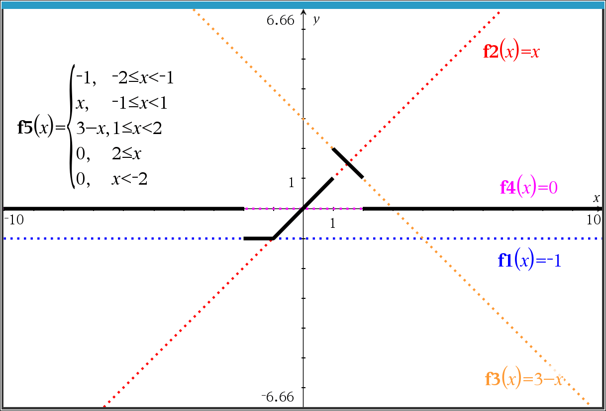

      예시 - 조각함수를 헤비사이드 함수로 표현하면?
      $ f_5(x) = \begin{cases}0,x<-2 \\ −1,−2≤x<−1 \\ x,−1≤x<1 \\ 3-x,1≤x<2 \\ 0,2≤x \end{cases} $
      주어진 함수 \( f_5(x) \)는 단위 계단 함수 자체가 아니라 구간별로 정의된 함수입니다.
      이를 단위 계단 함수(Heaviside 함수)로 표현한다는 것은, 구간별로 정의된 함수의 각 부분을 단위 계단 함수로 변환하여 하나의 표현식으로 나타내는 것을 의미합니다.

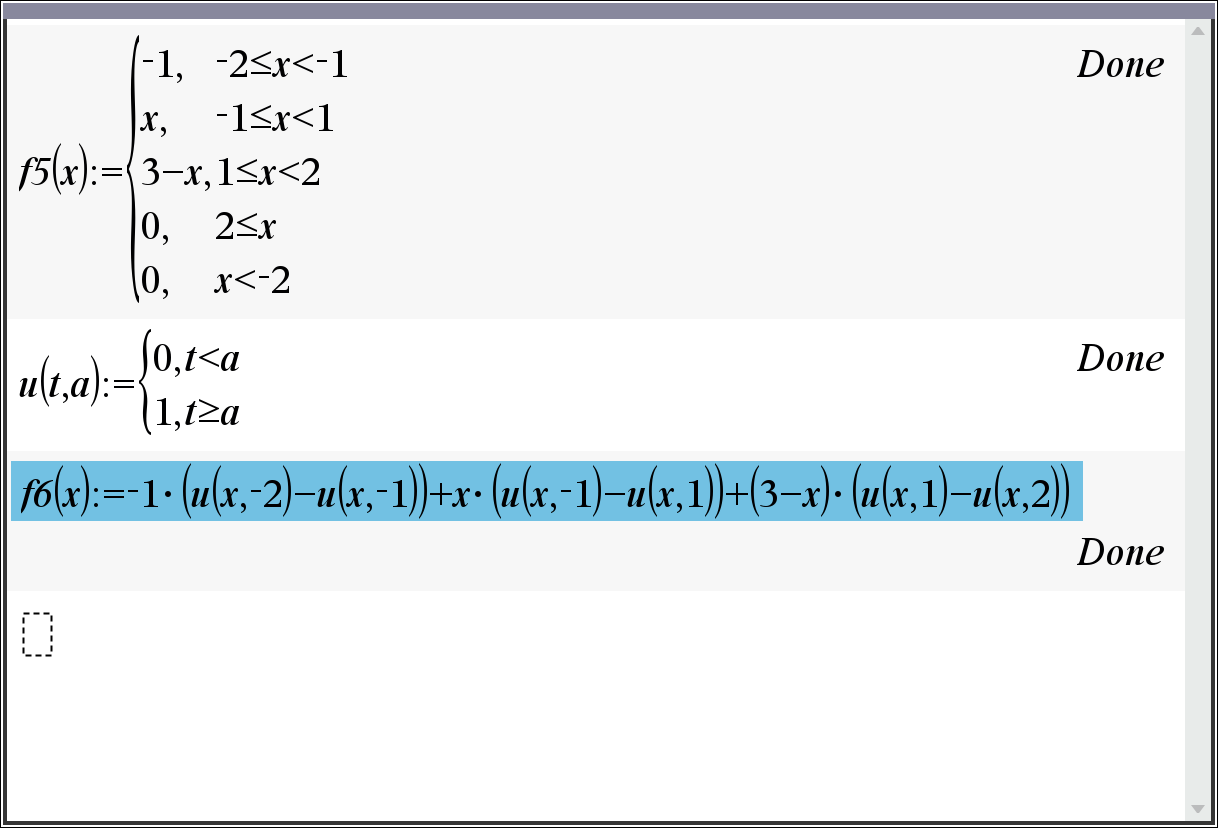

      전체 조각함수를 단위 계단 함수로 표현
      위의 각 구간을 종합하면, \( f_5(x) \)를 단위 계단 함수로 표현한 결과는 다음과 같습니다:
      f_5(x) = -1 \cdot (u(x + 2) - u(x + 1)) + x \cdot (u(x + 1) - u(x - 1)) + (3 - x) \cdot (u(x - 1) - u(x - 2))
      이처럼 단위 계단 함수를 이용해 구간별 함수들을 하나의 식으로 나타낼 수 있습니다.
      따라서, 주어진 함수는 단위 계단 함수가 아니지만, 단위 계단 함수를 활용하여 동일한 동작을 표현할 수 있습니다.
