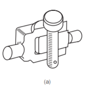

     너클 핀 이음에서 인장력이 50 kN이고, 허용 전단응력이 50 MPa일 때 핀의 지름 \( d \)를 구하시오.
    (단, \( m = 1.5 \) 로 합니다. m은 프와송의 수.)

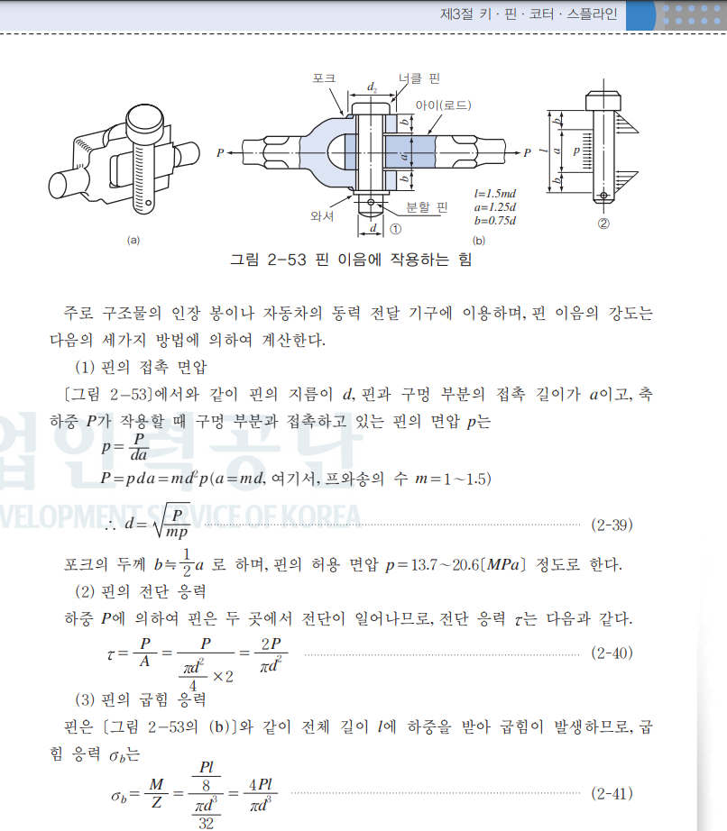

      교재 - 한국산업인력공단 - 인력(기계) 02장1210 p.90

      2024.10.10 - 18:33 2024.10.10 - 18:32 #49551
      첨부하신 이미지에서 프와송 비를 포함한 핀의 접촉 면압에 관한 내용을 검토해 보았습니다.
      이미지에 설명된 접근은 핀의 접촉 면압을 계산하는 공식을 기반으로 합니다. 다음과 같은 중요한 내용을 포함하고 있습니다:
      - 핀의 지름 \( d \), 접촉 길이 \( a \), 허용 전단응력 \( \sigma \), 그리고 프와송 비 \( m \)을 이용한 공식을 사용합니다.
      - 핀의 접촉 면압 공식: \( P = \frac{P}{da} \)에서 핀의 지름을 구하는 방식으로 프와송 비 \( m \)과 관련된 항이 도입됩니다.
      - 이미지 속 식은 \( d = \sqrt{\frac{P}{m p}} \) 형태로 정리되었으며, 여기서 \( m = 1.5 \)가 사용됩니다.
      검토 결과:
      - 프와송 비 사용의 타당성: 주어진 공식을 기반으로 하면, 프와송 비 \( m \)이 접촉 면압을 계산하는 과정에서 중요한 역할을 합니다. 실제로 핀의 접촉 면적을 계산할 때 재료의 변형 특성(프와송 비)이 고려될 수 있으며, 이러한 상황에서는 \( m \)을 포함한 접근이 타당할 수 있습니다.
      - 접근 1의 적용 가능성: 이미지에서 설명된 공식을 따랐기 때문에, 접근 1의 논리는 이미지의 내용과 일치합니다. 이 방식은 접촉 면압을 고려한 경우에 적용될 수 있는 것으로 보입니다. 그러나 이 공식은 특정한 설계 상황에서 사용되는 공식일 수 있으므로, 일반적인 전단응력 계산에서는 접근 2 방식이 더 일반적으로 사용됩니다.
      따라서, 접근 1은 이미지의 설명에 따른 올바른 방법이며, 특정 상황에서 접촉 면압을 고려하여 핀의 지름을 계산할 때 적절할 수 있습니다.
