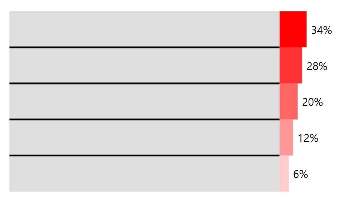

      • 세상의모든계산기 (*.105.205.197) 2024.09.10 15:16 #comment_46953
        나사산 응력 분포 예시
        응력이 나사산에 집중되는 현상을 퍼센트로 나타내는 것은 중요한 공학적 고려사항입니다.
        이는 볼트 설계에서 매우 중요한 개념인 "나사산 하중 분포"와 관련이 있습니다.
        일반적으로, 볼트 나사산의 응력 분포는 균일하지 않으며, 첫 번째 맞물린 나사산에 가장 큰 하중이 집중됩니다.
        이를 대략적인 퍼센트로 나타내면 다음과 같습니다:
        볼트 나사산 응력 분포 다이어그램
        이 다이어그램은 일반적인 볼트 나사산의 응력 분포를 대략적으로 나타냅니다:
        1. 첫 번째 맞물린 나사산: 약 34%의 전체 하중
        2. 두 번째 나사산: 약 28%의 하중
        3. 세 번째 나사산: 약 20%의 하중
        4. 네 번째 나사산: 약 12%의 하중
        5. 다섯 번째 나사산: 약 6%의 하중
        나머지 나사산들은 매우 적은 비율의 하중을 분담합니다.
        주요 포인트:
        1. 불균일 분포: 첫 번째 나사산이 전체 하중의 1/3 이상을 감당합니다.
        2. 급격한 감소: 하중 분담률이 나사산을 따라 급격히 감소합니다.
        3. 설계 중요성: 이러한 불균일한 분포 때문에 첫 번째 나사산의 강도가 매우 중요합니다.
        4. 변동 가능성: 이 분포는 볼트의 재질, 나사산 형상, 체결 방법 등에 따라 달라질 수 있습니다.
        5. 최적화 노력: 엔지니어들은 이러한 불균일한 분포를 완화하기 위해 다양한 설계 기법을 사용합니다 (예: 나사산 형상 최적화, 재료 선택 등).
        이러한 응력 집중 현상은 볼트 설계에서 매우 중요하며, 특히 고강도 볼트나 중요한 응용 분야에서는 이를 고려한 세심한 설계가 필요합니다.
