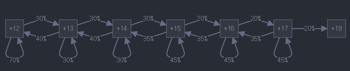

    기본 개념 : 마르코프 체인, Markov chain, 마르코프 연쇄, 마코브 연쇄
    아이템 강화 확률 (12강 -> 18강을 이루기 위한 평균 기대 횟수는?)
    12강 상태에서 : 실패(-1강) 확률=0%, 제자리 유지 확률=70%, 성공(+1강) 확률=30%
    13강 상태에서 : 실패(-1강) 확률=40%, 제자리 유지 확률=30%, 성공(+1강) 확률=30%
    14강 상태에서 : 실패(-1강) 확률=40%, 제자리 유지 확률=30%, 성공(+1강) 확률=30%
    15강 상태에서 : 실패(-1강) 확률=35%, 제자리 유지 확률=45%, 성공(+1강) 확률=20%
    16강 상태에서 : 실패(-1강) 확률=35%, 제자리 유지 확률=45%, 성공(+1강) 확률=20%
    17강 상태에서 : 실패(-1강) 확률=35%, 제자리 유지 확률=45%, 성공(+1강) 확률=20%
    18강 상태에서 : 강화 시도 불가능
    마르코프 연쇄 이론을 위의 아이템 강화 시나리오에 적용하기 위해, 각 용어를 정의해 보겠습니다.
    1. 확률공간 (Probability Space)
       확률공간은 마르코프 연쇄의 상태와 그 상태들 사이의 전이 확률로 정의됩니다.
       - 상태공간 (State Space): 아이템의 강화 단계로 정의됩니다. 이 경우, 상태공간은 \(\{12, 13, 14, 15, 16, 17, 18\}\)입니다. 상태 18은 최종 상태이므로, 이후 단계는 없습니다.
       - 전이확률행렬 (Transition Probability Matrix): 각 상태에서 다른 상태로 전이할 확률을 담고 있는 행렬입니다. 여기서, 전이확률행렬 \(P\)는 다음과 같습니다:
    P = \begin{bmatrix}
    0.7 & 0.3 & 0 & 0 & 0 & 0 & 0 \\
    0.4 & 0.3 & 0.3 & 0 & 0 & 0 & 0 \\
    0 & 0.4 & 0.3 & 0.3 & 0 & 0 & 0 \\
    0 & 0 & 0.35 & 0.45 & 0.2 & 0 & 0 \\
    0 & 0 & 0 & 0.35 & 0.45 & 0.2 & 0 \\
    0 & 0 & 0 & 0 & 0.35 & 0.45 & 0.2 \\
    0 & 0 & 0 & 0 & 0 & 0 & 1
    \end{bmatrix}
         여기서 \(P_{ij}\)는 상태 \(i\)에서 상태 \(j\)로 전이할 확률을 의미합니다.

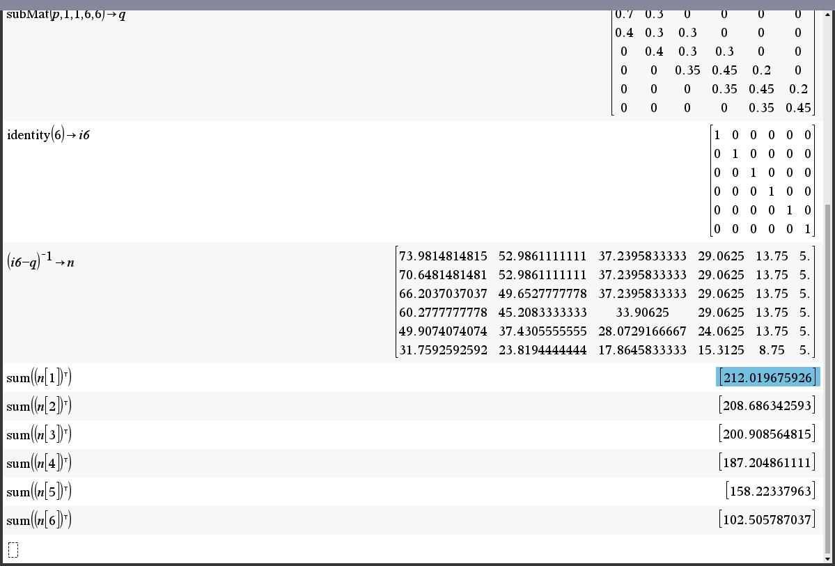

       첫 번째 행의 합 (12→18 평균 기대 강화 횟수) ≒ 212.02
      73.981 + 52.986 + 37.24 + 29.063 + 13.75 + 5 ≒ 212.02
       두 번째 행의 합 (13→18 평균 기대 강화 횟수) ≒ 208.69
       세 번째 행의 합 (14→18 평균 기대 강화 횟수) ≒ 200.91
       네 번째 행의 합 (15→18 평균 기대 강화 횟수) ≒ 187.2
       다섯 번째 행의 합 (16→18 평균 기대 강화 횟수) ≒ 158.22
       여섯 번째 행의 합 (17→18 평균 기대 강화 횟수) ≒ 102.51

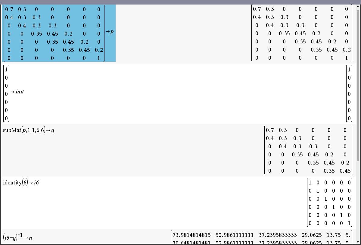

      2024.08.15 - 18:13 2024.08.15 - 17:44 #45996
      TI-nspire 에서 구현
      markov_chain_18_gang .tns 2.7KB 13 08-13-2024 Image001.jpg 76.4KB 16 08-13-2024 Image002.jpg 90.9KB 17
