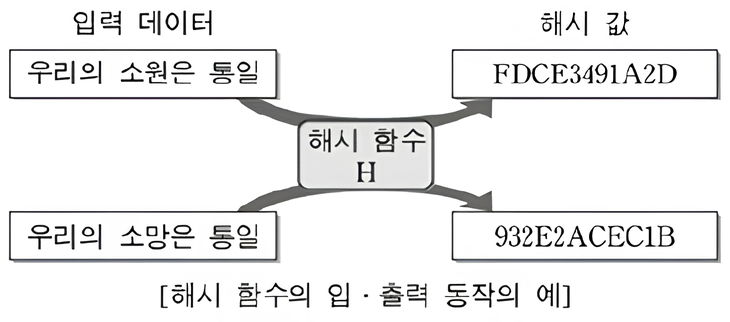

      [수능 모평] 해시함수 이용분야 : 암호기술, 온라인 경매
      https://m.blog.naver.com/magician_e/220785092249
      [16~18] 다음 글을 읽고 물음에 답하시오.
      온라인을 통한 통신, 금융, 상거래 등은 우리에게 편리함을 주지만 보안상의 문제도 안고 있는데, 이런 문제를 해결하기 위하여 암호 기술이 동원된다. 예를 들어 전자 화폐의 일종인 비트코인은 해시 함수를 이용하여 화폐 거래의 안전성을 유지 한다. 해시 함수란 입력 데이터 x에 대응하는 하나의 결과값을 일정한 길이의 문자열로 표시하는 수학적 함수이다. 그리고 입력 데이터 x에 대하여 해시 함수 H를 적용한 수식을 H(x)=k 라 할 때, k를 해시값이라 한다. 이때 해시값은 입력 데이터의 내용에 미세한 변화만 있어도 크게 달라진다. 현재 여러 해시 함수가 이용되고 있는데, 해시 값을 표시하는 문자열의 길이는 각 해시 함수마다 다를 수 있지만 특정 해시 함수에서의 그 길이는 고정되어 있다.
      이러한 특성을 갖고 있기 때문에 해시 함수는 데이터의 내용이 변경되었는지 여부를 확인하는 데 이용된다. 가령, 상호 간에 동일한 해시 함수를 사용한다고 할 때, 전자 문서와 그 문서의 해시 값을 함께 전송하면 상대방은 수신한 전자 문서에 동일한 해시 함수를 적용하여 결과 값을 얻은 뒤 전송받은 해시값과 비교함으로써 문서가 변경되었는지 확인할 수 있다.
      그런데 해시 함수가 ㉠일방향성과 ㉡충돌회피성을 만족시키면 암호 기술로도 활용된다. 일방향성이란 주어진 해시값에 대응하는 입력 데이터의 복원이 불가능하다는 것을 말한다. 특정 해시 값 k가 주어졌을 때 H(x)=k를 만족시키는 x를 계산하는 것이 매우 어렵다는 것이다. 그리고 충돌회피성이란 특정 해시값을 갖는 서로 다른 데이터를 찾아내는 것이 현실적으로 불가능하다는 것을 의미한다. 서로 다른 데이터 x, y에 대해서 H(x)와 H(y)가 각각 도출한 값이 동일하면 이것을 충돌 이라 하고, 이때의 x와 y를 충돌쌍이라 한다. 충돌회피성은 이러한 충돌쌍을 찾는 것이 현재 사용할 수 있는 모든 컴퓨터의 계산 능력을 동원하더라도 그것을 완료하기가 사실상 불가능 하다는 것이다.
      [가][해시 함수는 온라인 경매에도 이용될 수 있다. 예를 들어 ○○ 온라인 경매 사이트에서 일방향성과 충돌회피성을 만족시키는 해시 함수 G가 모든 경매 참여자와 운영자 에게 공개되어 있다고 하자. 이때 각 입찰 참여자는 자신의 입찰가를 감추기 위해 논스의 해시 값과, 입찰가에 논스를 더한 것의 해시 값을 함께 게시판에 게시한다. 해시 값 게시 기한이 지난 후 각 참여자는 본인의 입찰가와 논스를 운영자에게 전송하고 운영자는 최고 입찰가를 제출 한 사람을 낙찰자로 선정한다. 이로써 온라인 경매 진행 시 발생할 수 있는 다양한 보안상의 문제를 해결할 수 있다.]

      지문해설 : 이 글은 온라인상에서 생길 수 있는 보안 문제를 해결하기 위한 기술의 하나인 해시 함수를 소개하고, 그 이용에 대해 설명하는 글이다. 해시 함수는 입력된 데이터 x에 대응하는 하나의 결과 값을 일정한 길이의 문자열로 표시하는 수학적 함수이다. 입력 데이터에 해시 함수를 적용시켜 나온 값을 해시 값이라고 하는데, 해시 값은 입력 데이터가 조금만 달라져도 크게 달라질 수 있기 때문에 데이터의 내용이 변경되었는지를 확인하는 데 유용하다. 그리고 해시 함수 중 ‘일방향성’과 ‘충돌회피성’을 만족하는 경우는 암호 기술로 활용될 수 있다. 일방향성은 주어진 해시 값을 통해 원래의 입력 데이터를 복원하는 것이 불가능한 성질을 말한다. 충돌회피성은 서로 다른 입력 데이터가 같은 해시 값을 가지는 경우(해시 충돌)가 생길 수 있지만, 충돌쌍을 찾아내기는 사실상 불가능하다는 것을 나타낸다. 이러한 암호학적 해시 함수는 입찰 참여자가 입찰가를 노출하지 않을 수 있고, 다양한 보안상의 문제를 해결할 수 있다는 점 때문에 온라인 경매에도 이용이 된다.
      [주제] 온라인에서의 보안 문제를 해결할 수 있는 해시 함수의 특성과 이용의 실제
