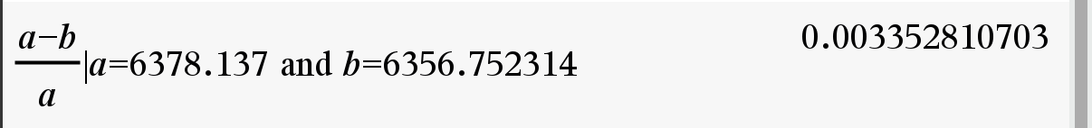

    2. 계산기 사용:
       공학용 계산기를 이용하여 이 값을 직접 계산할 수 있습니다. 계산기를 사용하여 다음과 같이 입력합니다:
       \[ \text{(6378.137 - 6356.752314) ÷ 6378.137} \]
       계산기의 출력은 다음과 같습니다:
       \[ f ≈ 0.0033528107031881 \] 또는
       이는 소수점으로 표현된 편평도 값입니다.

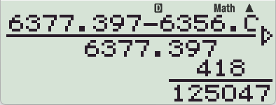

      2024.10.23 - 15:54 2024.08.08 - 18:38 #45632

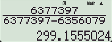

      경우(계산기 모델, 세팅, 숫자값)에 따라서
      결과가 소숫점 형태가 아니라 기약분수꼴로 표시될 수도 있습니다.

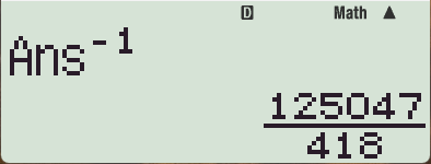

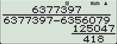

      하지만 여기서도 '분자를 1로하는 분수'로 변환할 방법은 없습니다.
      F_55_SD.png버튼을 누르더라도 소숫점 형태로 나타날 뿐이죠.

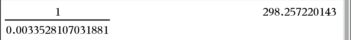

      본문과 마찬가지로 역수를 구하는 것이 최선인데,
      N_1.pngO_DIVIDE.pngZ_ANS.pngO_XEQUAL.png 1/Ans
      를 통해 추가확인하는 방법이 제일 단순한 방법이구요.

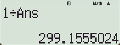

      곱셈의 역원을 구하는 것은
      이게 더 간단하긴 합니다. (버튼 입력 횟수가 1회 줄어드니까요)
      뭐든 편한대로 하시면 됩니다.

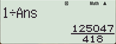

      위 단계에서 소숫점 형태로 나왔으면 거기서 끝이고,
      기약분수 꼴이면
      한번 더 누르셔야 하겠죠.
      처음 입력할 때부터
      $\dfrac{분모}{분자}$ 꼴로 뒤집어서 입력하면 제일 간단
