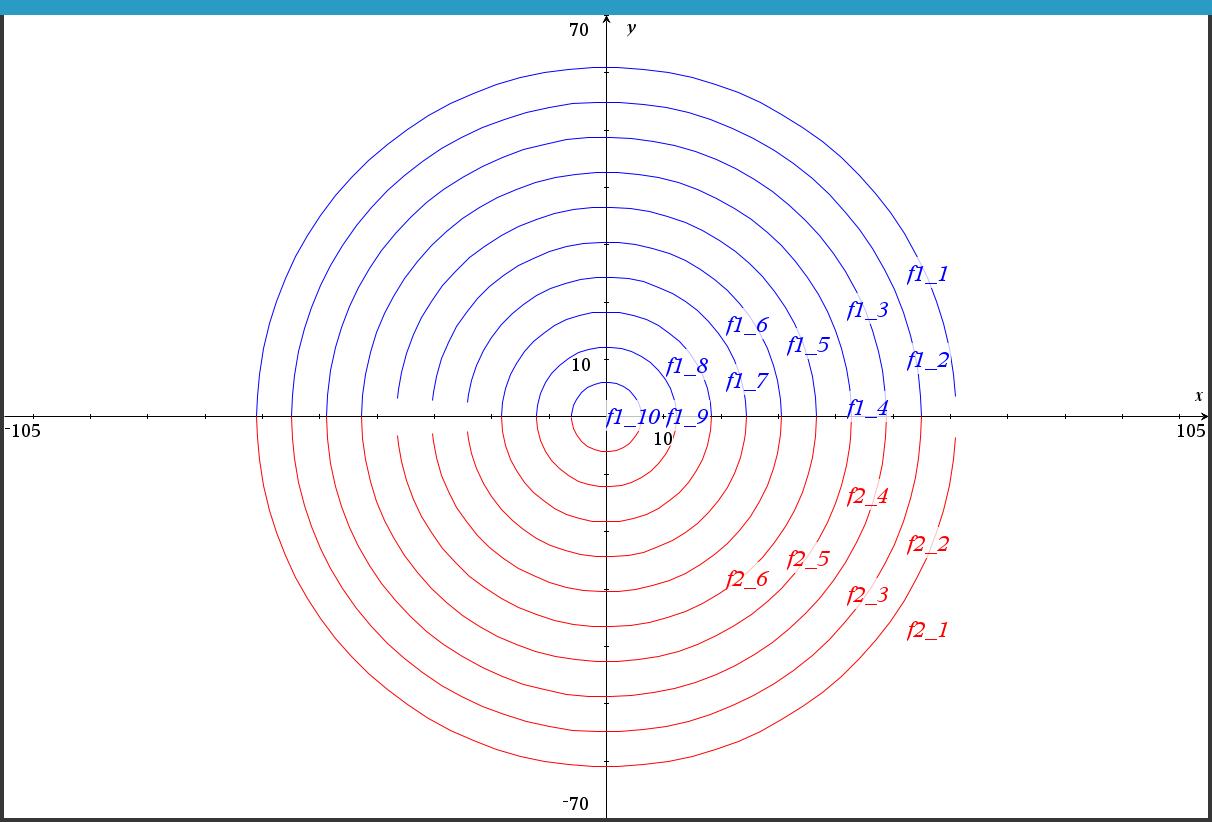

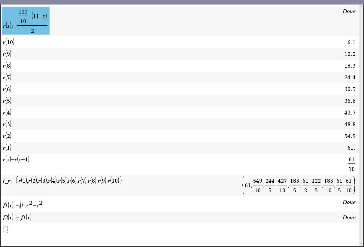

    10점 과녁의 지름 = 12.2 cm
    (x10, 엑스텐의 지름 = 6.1 cm)
    점수가 1점 내려갈 때마다 지름은 +12.2cm 커짐 (즉, 반지름은 6.1cm 커짐)
    각 점수를 구분하는 경계선(원)의 반지름 수열(r(x))은 등차수열 : 등차 6.1

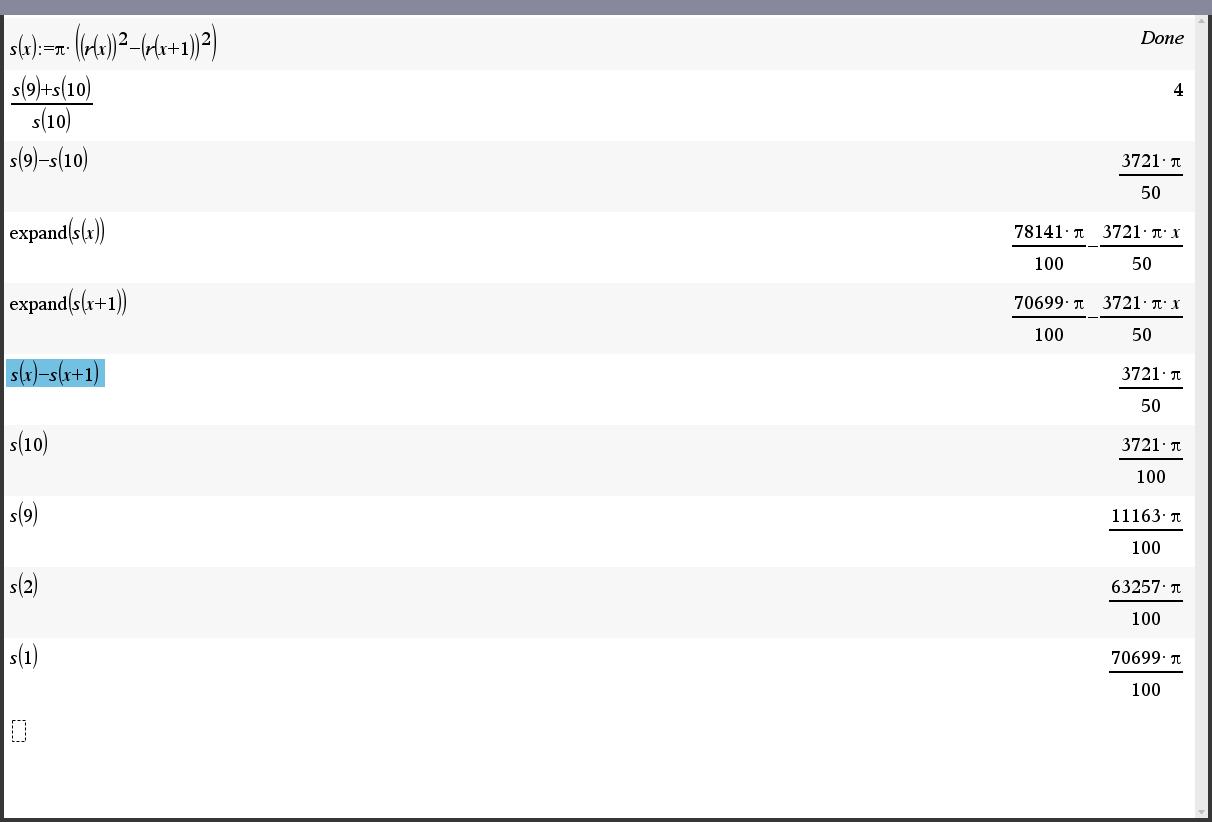

    각 점수의 면적을 나타내는 수열(s(x))도 등차수열 : (3721/50)π

        제곱의 차가 왜 선형(1차) 함수로 나타나는 거지?
        ChatGPT-4
        좋은 질문입니다. 이 현상은 수학적으로 매우 흥미로운 부분이며, "완전제곱식의 차"로 알려진 대수적 항등식과 관련이 있습니다. 이를 단계별로 살펴보겠습니다.
        1. 일반적인 형태:
           a² - b²은 (a+b)(a-b)로 전개됩니다.
        2. 우리의 경우:
           r(x)² - r(x-1)²의 형태입니다.
        3. r(x)의 정의:
           r(x) = 6.1x 이므로, r(x-1) = 6.1(x-1) = 6.1x - 6.1 입니다.
        4. 이를 대입하면:
           (6.1x)² - (6.1x - 6.1)²
        5. 완전제곱식의 차 공식 적용:
           (6.1x + (6.1x - 6.1))(6.1x - (6.1x - 6.1))
           = (12.2x - 6.1)(6.1)
        6. 괄호 풀기:
           (12.2x - 6.1) * 6.1
           = 74.42x - 37.21
        이렇게 최종적으로 x에 대한 1차 함수가 나오게 됩니다.
        핵심은 r(x)와 r(x-1)의 차이가 상수(6.1)라는 점입니다. 이로 인해 제곱의 차가 결국 선형 함수로 간소화되는 것입니다.
        이는 등차수열의 연속된 두 항의 제곱 차이가 항상 일정하다는 흥미로운 성질을 보여줍니다. 수학적으로 아름다운 결과라고 할 수 있죠.
