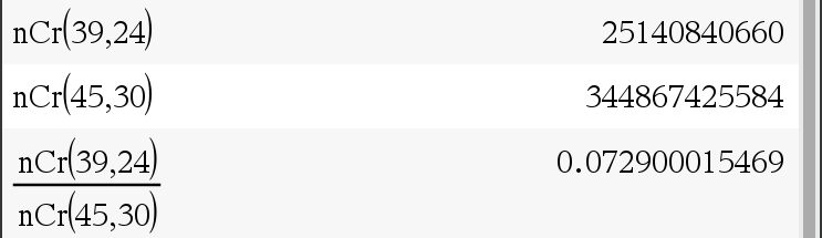

    1) 5set 모두 숫자가 안겹치는 경우
    : 최상의 경우 1게임이 1등에 당첨 & 나머지 모두 꽝
    45개중에 30개 숫자를 선택하고 - > 5게임으로 숫자들을 분배하는 걸로 보면 되니까
    • 총 경우의 수: 45개의 숫자 중 30개를 뽑는 경우의 수는 45C30입니다.
    • 바람직한 경우의 수: 6개의 당첨 번호를 이미 뽑았다고 가정하면, 나머지 24개 숫자를 45-6=39개의 숫자 중에서 뽑는 경우의 수와 같습니다. 즉, 39C24입니다.
    • 확률: 바람직한 경우의 수 / 총 경우의 수 = 39C24 / 45C30

      • 세상의모든계산기 (*.105.205.197) 2024.07.28 23:43 #comment_45269
        lotto5(100000,1) 5회 결과:
        ㄴ f_case/total= 7.297(%),
        ㄴ f_case/total= 7.06(%)
        ㄴ f_case/total= 7.263(%)
        ㄴ f_case/total= 7.328(%)
        ㄴ f_case/total= 7.324(%)
        이론상 수치인 7.29%와 거의 유사함.

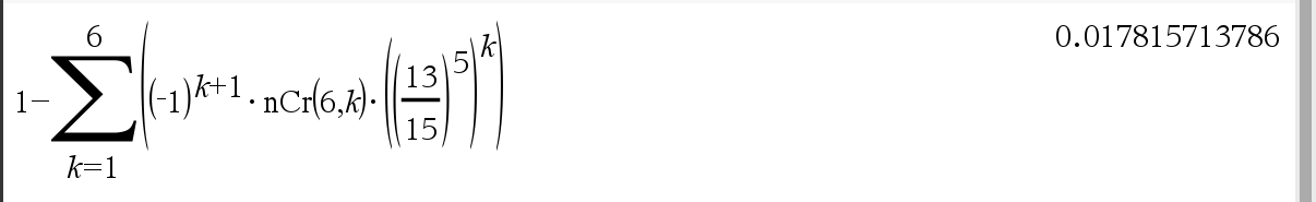

      • 세상의모든계산기 (*.105.205.197) 2024.07.29 01:02 #comment_45280
        binomPdf(6,(13/15)^(5))
        {0.017815713785677,0.10226987830344,0.24461383112924,0.31204196776788,0.22390692882904,0.085688153870291,0.01366352631444}
        binomPdf(6,1-(13/15)^(5))
        {0.01366352631444,0.085688153870289,0.22390692882904,0.31204196776788,0.24461383112924,0.10226987830344,0.017815713785677}
        이항 분포를 이용한 로또 확률 계산 가능한가?
        binomPdf 함수 설명
        binomPdf(n, p)는 이항 분포의 확률 분포 함수(PDF)를 계산합니다.
        • n: 시행 횟수
        • p: 각 시행에서의 성공 확률
        로또 문제에 적용
        • n = 6 (당첨 번호의 개수)
        • p = (13/15)^5 (5게임 모두에서 특정 번호가 포함되지 않을 확률)
        결과 해석 (필요)
        binomPdf(6, (13/15)^5,0) = 0.017815713785677 // AI가 잘 못 알려준 이론적인 확률과 같음.
        binomPdf(6, 1-(13/15)^5,0) = 0.01366352631444 // 시뮬레이션 결과와 유사한데, 단지 우연일 뿐. 찾고자 하는 답이 아님.
        포함-배제 원리와의 비교
        • 이 방법은 포함-배제 원리를 사용한 복잡한 계산을 피하고, 직접적으로 원하는 확률을 계산합니다.
        결론
        binomPdf 함수를 사용하는 이 방법이 주어진 로또 문제를 해결할 수 없습니다.

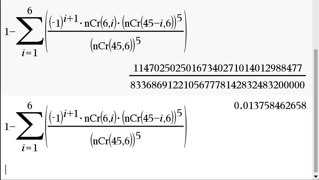

      • 세상의모든계산기 (*.87.218.229) 2024.07.30 10:09 #comment_45285
        네, 맞습니다. 이제 이론적 확률과 시뮬레이션 결과가 매우 근접합니다. 이론적 확률 계산 알고리즘을 설명해 드리겠습니다.
        이 알고리즘은 포함-배제의 원리를 사용하여 정확한 확률을 계산합니다. 주요 단계는 다음과 같습니다:
        1. 전체 경우의 수 계산:
           - 45개 숫자 중 6개를 선택하는 방법의 수를 5번 곱합니다.
           - `total_ways = math.comb(total_numbers, numbers_per_set) ** num_sets`
        2. 유리하지 않은 경우의 수 계산:
           - 6개의 당첨 번호 중 1개에서 6개까지 빠지는 모든 경우를 고려합니다.
           - 각 경우에 대해 포함-배제의 원리를 적용합니다.
        3. 포함-배제의 원리 적용:
           - 1개 숫자가 빠진 경우를 더하고,
           - 2개 숫자가 빠진 경우를 빼고,
           - 3개 숫자가 빠진 경우를 더하고,
           - 이를 6개 숫자가 빠진 경우까지 반복합니다.
        4. 최종 확률 계산:
           - 1에서 (유리하지 않은 경우의 수 / 전체 경우의 수)를 뺍니다.
        코드의 핵심 부분을 자세히 설명하면:
        def theoretical_probability():
            total_numbers = 45
            numbers_per_set = 6
            num_sets = 5
            # Total number of ways to choose 5 sets of 6 numbers
            # Number of ways to choose 5 sets that don't include all winning numbers
            unfavorable_ways = 0
            for i in range(1, 7):  # 1 to 6 missing numbers
                for missing_combo in combinations(range(6), i):
                    ways_without_missing = math.comb(total_numbers - i, numbers_per_set) ** num_sets
                    unfavorable_ways += (-1)**(i+1) * ways_without_missing
            # Probability of including all winning numbers
            return 1 - (unfavorable_ways / total_ways)
        - `i`는 빠진 당첨 번호의 개수입니다.
        - `missing_combo`는 빠진 당첨 번호의 조합입니다.
        - `ways_without_missing`는 특정 숫자들이 빠진 상태에서 5세트를 선택하는 방법의 수입니다.
        - `(-1)**(i+1)`은 포함-배제 원리에 따라 더하거나 빼는 역할을 합니다.
        최종적으로, 이 알고리즘은 모든 가능한 경우를 정확히 고려하면서도 계산을 효율적으로 수행합니다. 이는 직접적인 열거 방식보다 훨씬 빠르고 정확한 결과를 제공합니다.
        이 방법의 장점은 다음과 같습니다:
        1. 정확성: 모든 가능한 경우를 빠짐없이 고려합니다.
        2. 효율성: 직접적인 열거 대신 조합론적 접근을 사용하여 계산 속도를 높입니다.
        3. 일반성: 숫자나 세트의 수를 쉽게 변경할 수 있어 다양한 상황에 적용 가능합니다.
        이 알고리즘을 통해 우리는 로또 6/45에서 5세트의 번호를 선택할 때, 6개의 당첨 번호가 모두 포함될 확률이 약 1.37585%임을 정확히 계산할 수 있었습니다.
      • 세상의모든계산기 (*.87.218.229) 2024.07.30 10:22 #comment_45288
        실행 1회차
        Theoretical probability: 0.0137584627
        Simulated probability: 0.0137510000
        Difference: 0.0000074627
        실행 2회차
        Simulated probability: 0.0136120000
        Difference: 0.0001464627
      • 세상의모든계산기 (*.87.218.229) 2024.07.30 10:30 #comment_45291

        6/45 로또에서 5개 세트를 선택할 때 6개의 당첨 번호를 모두 포함할 확률 P는 다음과 같이 표현될 수 있습니다.
        $$P = 1 - \frac{\sum_{i=1}^{6} (-1)^{i+1} \binom{6}{i} \binom{45-i}{6}^5}{\binom{45}{6}^5}$$
        여기서:
        • $\binom{45}{6}^5$는 45개의 숫자 중에서 6개의 숫자를 선택하는 5개 세트의 총 가짓수를 나타냅니다.
        • $\sum_{i=1}^{6} (-1)^{i+1} \binom{6}{i} \binom{45-i}{6}^5$는 모든 당첨 번호를 포함하지 않는 5개 세트를 선택하는 가짓수로, 포함-배제 원리를 사용하여 계산됩니다.
        용어 설명:
        • $i$는 빠진 당첨 번호의 개수(1에서 6까지)를 나타냅니다.
        • $\binom{6}{i}$는 6개의 당첨 번호 중에서 i개의 빠진 번호를 선택하는 가짓수입니다.
        • $\binom{45-i}{6}^5$는 나머지 (45-i)개의 숫자 중에서 6개의 숫자를 선택하는 5개 세트의 가짓수입니다.
        • $(-1)^{i+1}$은 포함-배제 원리에 따라 덧셈과 뺄셈을 번갈아 가며 적용합니다
