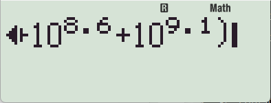

합성소음의 음압수준(dB)의 계산
예제)
개별 소음 측정시 음압은
각각 88dB / 86dB / 91dB 였다.
동시에 소음이 울린다면 합성 소음의 음압수준은?
공식)
$$ 합성소음(dB) = 10\cdot \log _{10} \left( 10^{\frac{SPL_{1}}{10}} + 10^{\frac{SPL_{2}}{10}} + 10^{\frac{SPL_{3}}{10}} \right) $$
* SPL : Sound Pressure Level
정답 : 약 93.6 dB
참고
https://available-space.tistory.com/63
