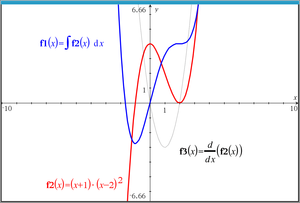

      • 세상의모든계산기 (*.105.205.197) 2024.07.09 10:56 #comment_43877
        반례) f'(x) = a*(x-α)*(x-β)^2 형태인 경우 ?
        3차함수 f2(x) 는 극대, 극소를 모두 가짐.
        따라서 반례 실패.
        "4차함수가 극대/극소를 모두 가지는지 물은 것이 아님"
        image.png 59.2KB / 15
