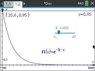

    =exp(-λ*t) 로 쓰기도 함.
    t 는 제품의 사용시간을 나타내고, λ 는 일정한 고장률(=평균고장률)을 나타냄.
    신뢰도 함수는 t 시간이 지났을 때, 고장나지 않고 정상품으로 남아있을 확률을 의미한다.
    람다 값이 커질수록, 시간당 고장확률이 크다. --> 그래프가 원점에 가까워진다.

      2024.06.28 - 11:30 2024.06.28 - 11:20 #43015
      예제)
      평균 고장률 λ=0.002(/시간)인 지수분포를 따르는 기기를 10시간 사용할 경우,
      이 기기가 고장날 확률을 구하라.
