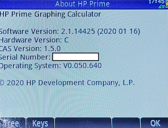

    다운받으시기 전에 계산기 버전을 확인하셔야 합니다.
    Help - Tree 가시면 메뉴가 쭉 뜨는데
    제일 위에 About HP Prime 있습니다. 그거 선택하시면 계산기 상태가 나옵니다.
    제껀 하드웨어 버전이 C인데, 하드웨어 버전 A~C 는 G1에 해당합니다.
    따라서 G1 펌웨어 중에서 최신 버전을 받으면 되겠죠.

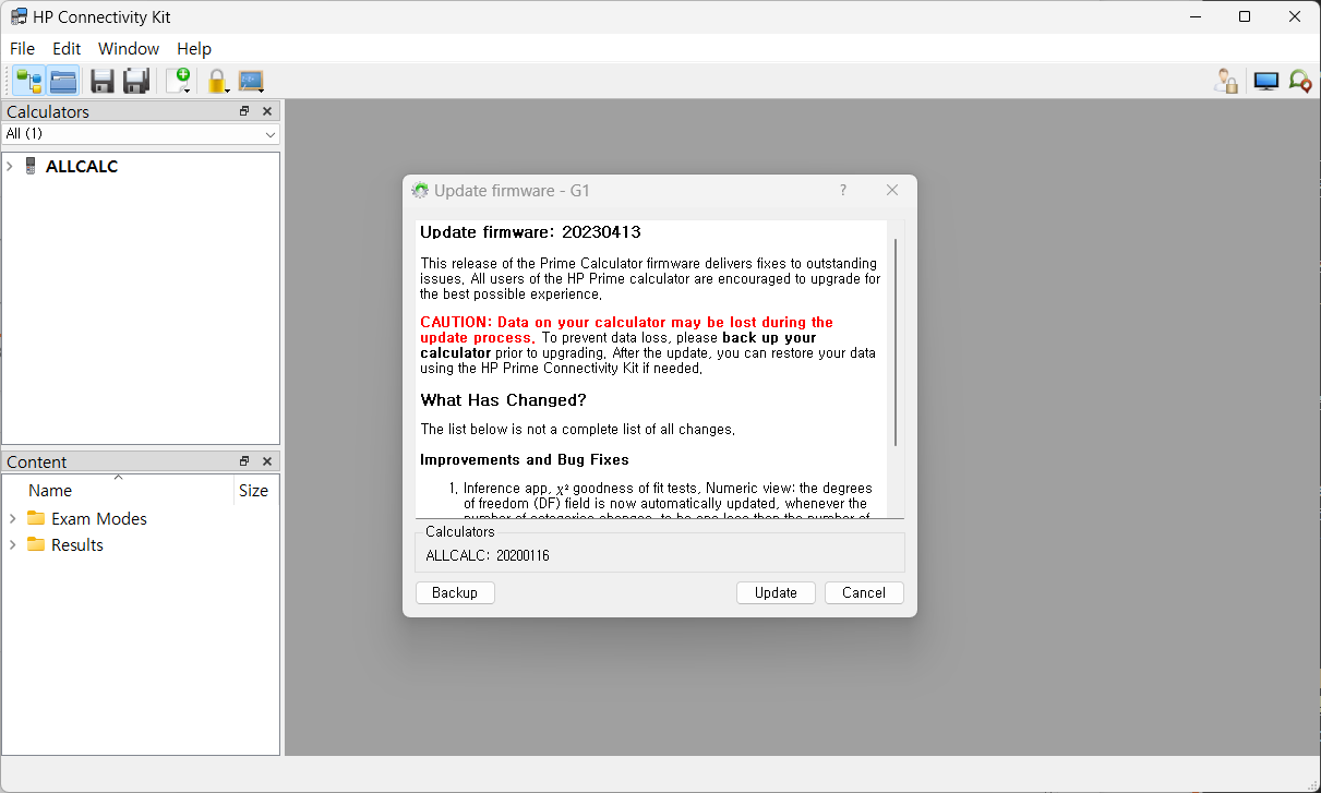

    롬 따로 받으실 필요 없이 아래 Kit 을 다운받으시고 프로그램 내에서 최신 버전 firmware를 받으시면 됩니다.
    HP Connectivity Kit (64-bit)
    프로그램을 켜고, Prime 계산기를 정상적으로 연결하면
    이렇게 바로 뜨네요. 업데이트 하라고...
    당연한 얘기지만... 정보는 백업하라, 업데이트중 끄지 말고/연결을 해제하지 말고... 등등
    주의하시면 성공적으로 업데이트가 되고
    계산기가 재부팅되면서, recovery mode 진입.
    프로그레스 바가 올라갑니다.
    다 마치면 계산기 화면 뜨구요. 제 경우에는 reset 되진 않고, 마지막 계산 화면 띄워 주네요.
