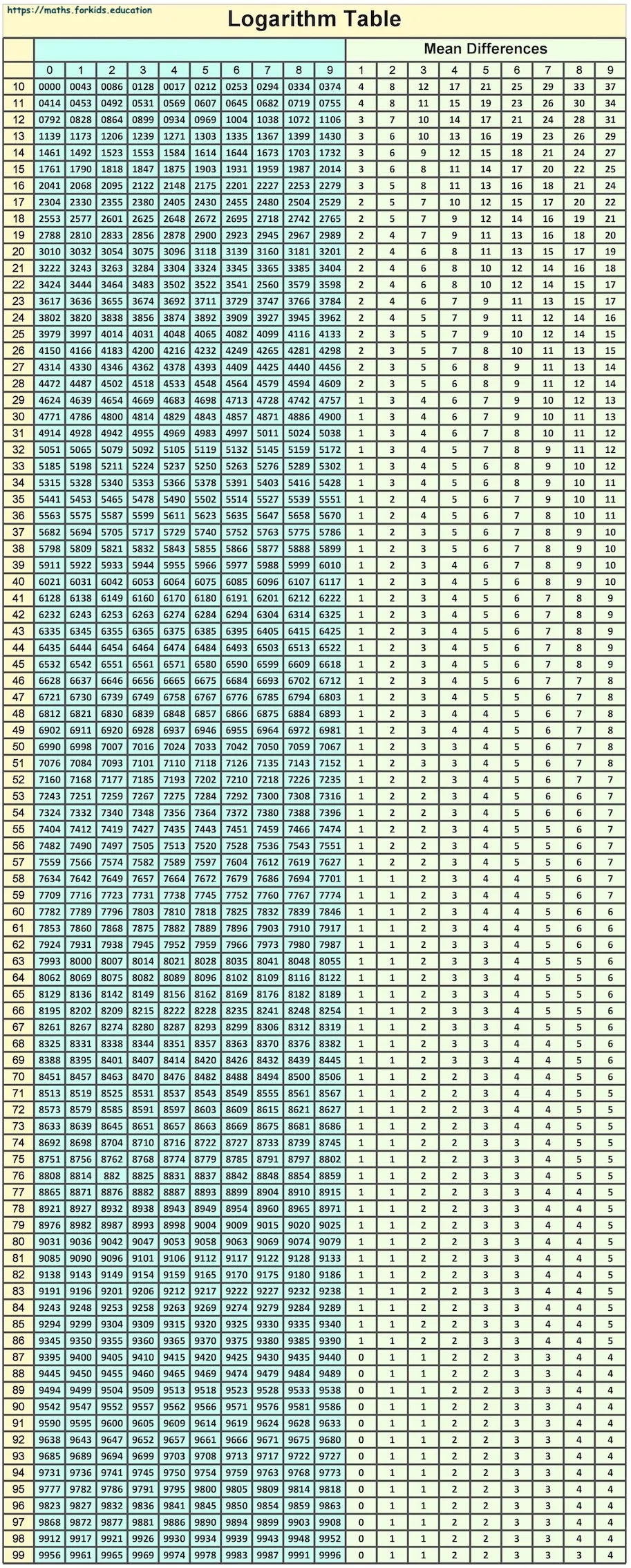

      Logarithm Table (로그 테이블)
      https://maths.forkids.education/antilog-log-table-how-to-use-see-value/
      Download Print-Friendly PDF Version:
       File 1 (1 to 50)
      and
       File 2 (51 to 99)
      Log-Table.webp 451.8KB 21

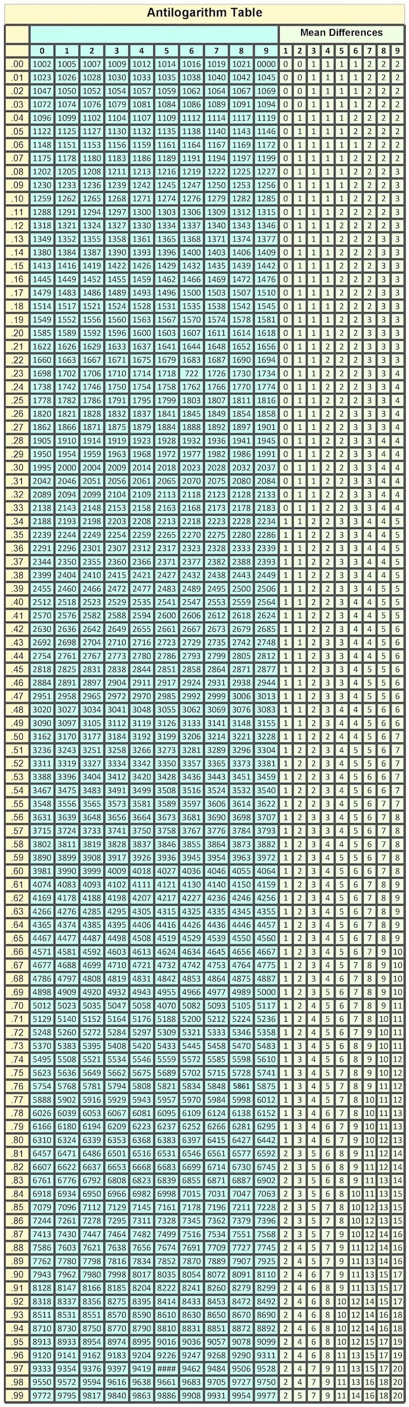

      Antilogarithm Table (안티로그 테이블)
      Download Print Friendly Antilog Table PDF File:
       File 1 (.00 to .50)
      and
       File 2 (.51 to .99)
      Antilog-Table-Image.webp 591.0KB 25

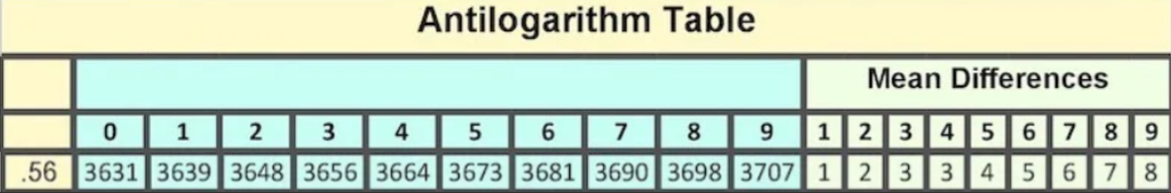

      2024.11.03 - 00:09 2024.06.24 - 09:51 #42441
      log(k)= 1.5629228687415 에서 k 를 구할 때
      말씀하신 내용을 반영하여 주어진 로그 값 \(\log_{10}(k) = 1.5629228687415\)에서 \(k\) 값을 정확하게 찾는 방법을 다시 설명드리겠습니다.
      1. 정수 부분과 소수 부분 분리:
         여기서 정수 부분은 1이고, 소수 부분은 0.5629228687415입니다.
      2. 소수 부분을 두 자리로 반올림:
         소수 부분 0.5629228687415을 두 자리로 반올림하면 0.56이 됩니다.
      3. 안티로그 표에서 0.56 찾기:
         안티로그 표의 세로축에서 0.56을 찾습니다. 해당 행에서 첫 번째 열의 값은 3631입니다.
      4. 소수 부분의 세 번째 자리 반영:
         소수 부분의 세 번째 자리는 2입니다. 0.56 행의 두 번째 열(0.562에 해당)을 찾아야 합니다. 이 값은 3648입니다.
      5. 소수 부분의 네 번째 자리 반영:
         소수 부분의 네 번째 자리는 9입니다. Mean Differences 열에서 9에 해당하는 값을 찾습니다. 이 값은 8입니다.
      6. 값 더하기:
         안티로그 표의 0.562에 해당하는 값인 3648에 Mean Differences의 9에 해당하는 값 8을 더합니다:
         3648 + 8 = 3656
         안티로그표의 값은 원래의 값을 1000배 한 값이므로, 원래값은 ÷1000 으로 구할 수 있습니다.
         따라서 소수부분에 해당하는 값은 $ 10^{0.5629228687415} = 3.656 $ 입니다.
      7. 정수 부분 반영:
         k = 10^{1.5629228687415} = 10^1 \times 10^{0.5629228687415}
      정수 부분 1을 반영하기 위해 \(10^1\)을 곱합니다:
         k = 10^1 \times 3.656 = 10 \times 3.656 = 36.56
      따라서 최종적으로 주어진 로그 값 \(\log_{10}(k) = 1.5629228687415\)에서 \(k\) 값을 구하면, \(k \approx 36.56\)이 됩니다.
      image.png 191.0KB 23
