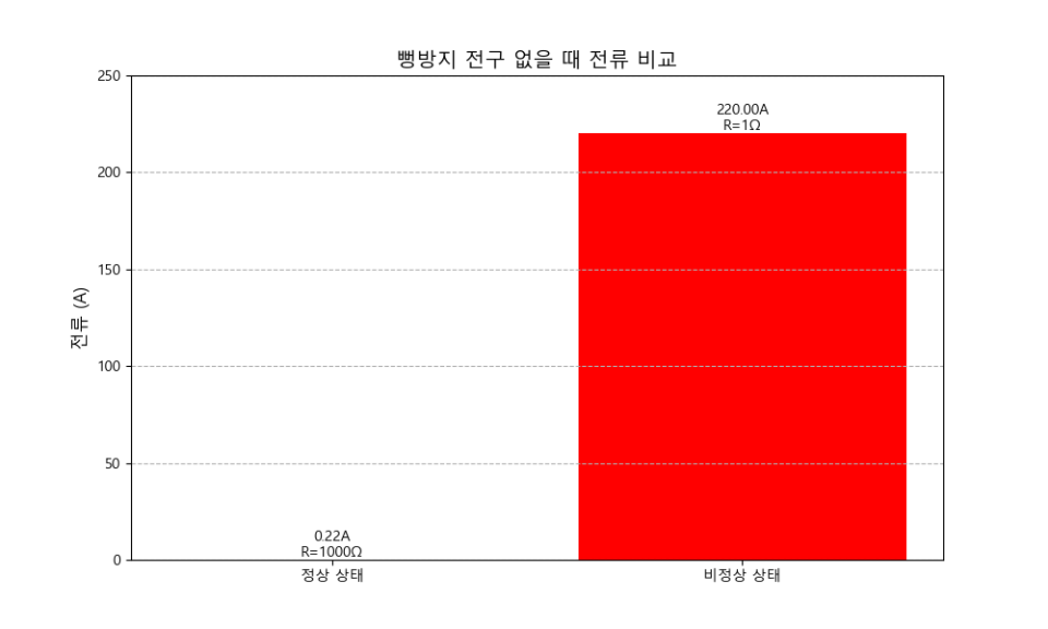

    ㄴ 쇼트 등 비정상 상태라서 SMPS 저항값이 1옴일 때를 가정하면, SMPS에 과전류(220A)가 흐르게 됨.
    ㄴ 파라미터 V_source = 220  # 공급 전압 220V, R_normal = 1000  # 정상 SMPS 저항(Ω) 1k옴,  R_fault = 1     # 비정상 SMPS 저항(Ω)
    ㄴ 그래프는 단순 참고용으로, 실제 현실과 다릅니다.

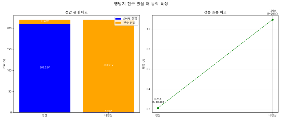

    ㄴ 직렬 연결이기 때문에
    ㄴ 전압 : 전체 회로에 걸리는 전압은 220V = 전구에 걸리는 전압 + SMPS에 걸리는 전압
    ㄴ 전류 : 전구와 SMPS 회로에는 동일한 전류가 흐름.

    import matplotlib.pyplot as plt
    import numpy as np
    # 한글 폰트 설정 (Windows 환경)
    plt.rc('font', family='Malgun Gothic')  # 맑은 고딕 사용
    plt.rc('axes', unicode_minus=False)  # 마이너스 기호 깨짐 방지
    # 공통 파라미터
    R_bulb_normal = 50   # 정상 작동시 전구 저항(Ω)
    R_bulb_fault = 200   # 과전류시 전구 저항(Ω)
    # 시나리오 1: 뻥방지 전구 없을 때
    def scenario1():
        I_normal = V_source / R_normal
        I_fault = V_source / R_fault
        plt.figure(figsize=(10,6))
        bars = plt.bar(['정상 상태', '비정상 상태'],
                     [I_normal, I_fault],
                     color=['green', 'red'])
        plt.ylabel('전류 (A)', fontsize=12)
        plt.title('뻥방지 전구 없을 때 전류 비교', fontsize=14)
        plt.ylim(0, 25)
        # 주석 추가
        for bar, label, resistance in zip(bars, ['정상', '비정상'], [R_normal, R_fault]):
            height = bar.get_height()
            plt.text(bar.get_x() + bar.get_width()/2., height,
                    f'{height:.2f}A\nR={resistance}Ω',
                    ha='center', va='bottom')
        plt.grid(axis='y', linestyle='--')
        plt.show()
    # 시나리오 2: 뻥방지 전구 있을 때
    def scenario2():
        # 정상 상태 계산
        I_normal = V_source / (R_normal + R_bulb_normal)
        V_smps_normal = I_normal * R_normal
        V_bulb_normal = I_normal * R_bulb_normal
        # 비정상 상태 계산
        I_fault = V_source / (R_fault + R_bulb_fault)
        V_smps_fault = I_fault * R_fault
        V_bulb_fault = I_fault * R_bulb_fault
        # 그래프 생성
        fig, (ax1, ax2) = plt.subplots(1, 2, figsize=(14,6))
        # 전압 분배 비교 (스택형 막대 그래프)
        labels = ['정상', '비정상']
        smps_voltages = [V_smps_normal, V_smps_fault]
        bulb_voltages = [V_bulb_normal, V_bulb_fault]
        ax1.bar(labels, smps_voltages, color='blue', label='SMPS 전압')
        ax1.bar(labels, bulb_voltages, color='orange', bottom=smps_voltages, label='전구 전압')
        ax1.set_title('전압 분배 비교')
        ax1.set_ylabel('전압 (V)')
        ax1.legend()
        # 각 전압 수치 표시
        for i in range(len(labels)):
            ax1.text(i, smps_voltages[i] / 2, f'{smps_voltages[i]:.2f}V', ha='center', color='white', fontsize=10)
            ax1.text(i, smps_voltages[i] + bulb_voltages[i] / 2, f'{bulb_voltages[i]:.2f}V', ha='center', color='white', fontsize=10)
        # 전류 비교
        ax2.plot(labels, [I_normal, I_fault],
                marker='o', linestyle='--', color='green')
        ax2.set_title('전류 흐름 비교')
        ax2.set_ylabel('전류 (A)')
        ax2.grid(True)
        # 전류 값 및 저항 값 표시
        for i, (val, resistance) in enumerate(zip([I_normal, I_fault], [(R_normal + R_bulb_normal), (R_fault + R_bulb_fault)])):
            ax2.text(i, val+0.05, f'{val:.2f}A\nR={resistance}Ω', ha='center')
        plt.suptitle('뻥방지 전구 있을 때 동작 특성', fontsize=14)
        plt.tight_layout()
        plt.show()
