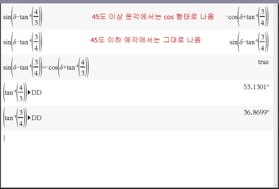

    안녕하세요. 세모계님
    요새 자꾸 막히는게 많이 나와서 질문을 좀 많이 드리네요.
    이번 경우도 혹시 해결이 가능할까 해서 여쭤 봅니다.
    계산을 해보니 45도 기준 둔각이냐 예각이냐에 따라서 결과 값이 조금 다르게 나타납니다.
    예시는 SIN 기준으로 적어놨는데요.
    요점은 각도에 상관 없이 SIN을 COS으로, COS을 SIN으로 변환할 수 있는 방법이 있는지를 여쭤 봅니다.
    sin과 cos간의 변환을 지금까지는 추측으로 입력을 해보고 true가 나오는지 여부로 확인을 하고 있습니다만
    이게 조금 복잡해서 금방 계산이 어렵네요.
    늘 감사드립니다.
    01-16-2025 Image001.jpg 138.4KB 21angle_error_1.tns 1.5KB 20

      2025.01.17 - 11:04 #53654
      삼각함수 cos, sin 변환은 맘대로 안되는 것 같습니다.
      저도 ▶cos 나 ▶sin 써 보고 안되면 포기합니다.
      2025.01.17 - 16:19 #53657
      이건 true 나올때까지 여러번 대입해 보는 것으로 하겠습니다. 늘 감사드립니다.
