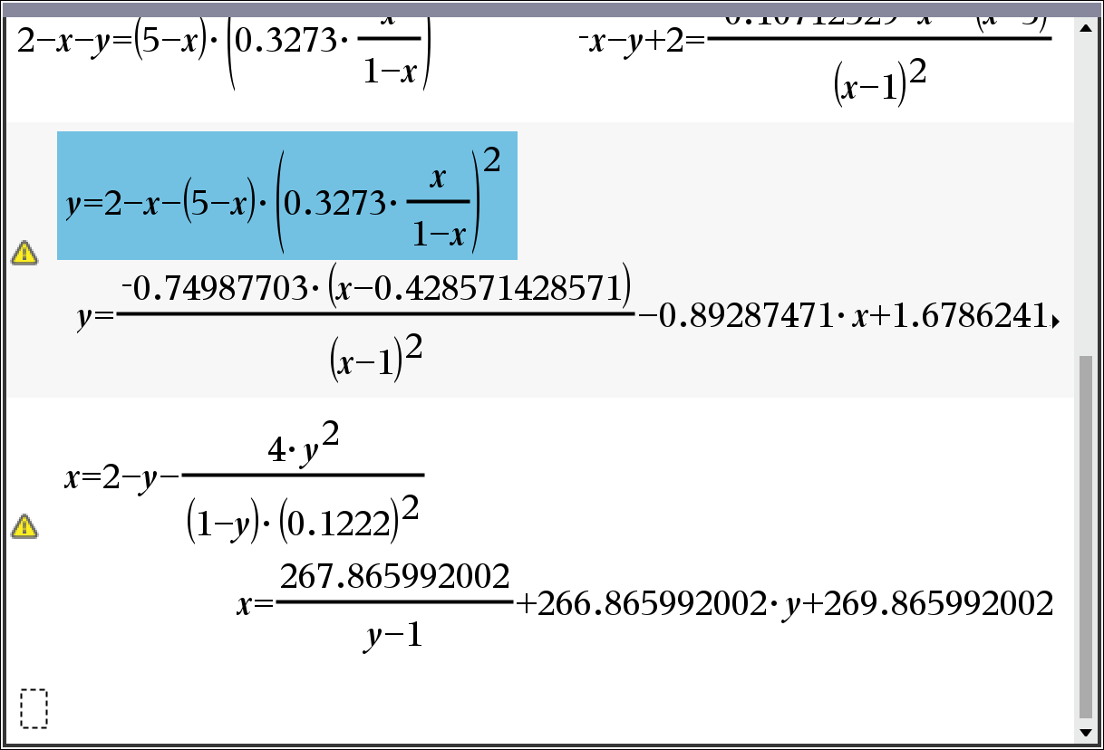

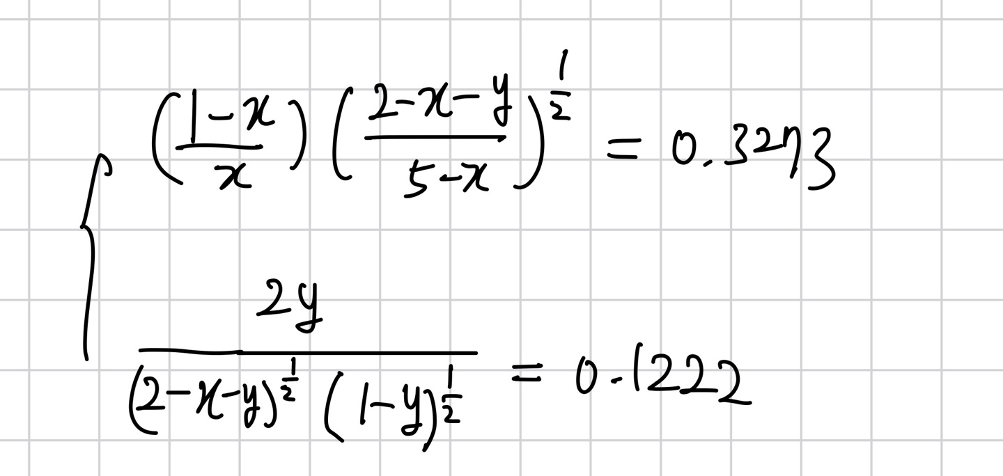

    다음과 같은 두개의 복잡한 식을 계산기로 풀어야 합니다..
    Solve N 함수를 이용해서 해야할 것같은데 제가 생각한바로는
    SolveN(식1,식2,x,y) 순으로 해야 할 것 같아서 뒀는데 syntax error가 뜨네요 ㅠ.
    혹은 두 식을 연립하는 커맨드가 있나요 ㅠ 아니면 어떻게 풀어야할까요?
    정말 뒤져보다가 안나와서질문드립니다.. 살려주세요

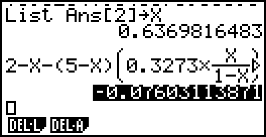

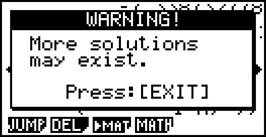

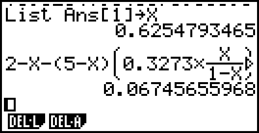

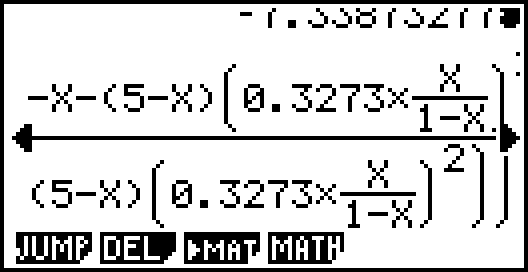

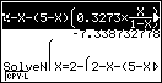

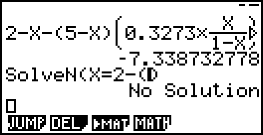

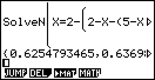

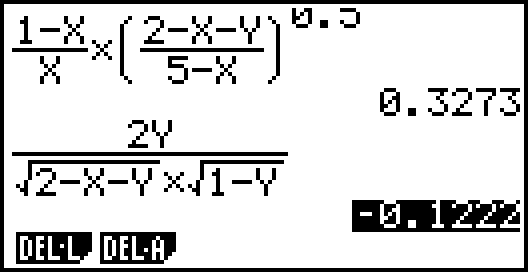

      2024.11.19 - 09:17 2024.11.19 - 02:44 #52643
      1. 손으로 x=, y= 꼴로 정리
      2. y=~~~~ 를 x=~~~에 대입하기로 결정
      3. 계산기에 y= 부분은 제외하고 수식을 입력. 후 【EXE】
      4. 방향키로 입력했던 수식을 찾아가서 【SHIFT】【8】CLIP 하면 메뉴가 나옴
      【F1】CPY.L (하이라이트된 라인 전체를 복사함)
      5. SolveN(을 찾아 입력하고 X에 대한 수식을 완성
      X=2-()-(4*()^2)/((1-())*0.1222^2) 을 먼저 입력하고
      비어있는 괄호자리(Y) 3군데에 CLIP된 내용을 복사 【SHIFT】【9】PASTE 해 넣으면 수식 완성됨.
      * 더하기는 상관없지만 빼기 자리인 경우 복사해 넣는 곳의 빼기와 결합해 부호가 뒤집어질 수 있으므로 꼭 괄호 해야 함.
      6. 【EXE】를 눌러 solve 진행.
      7. 나온 결과값 List Ans 를 X에 저장하고 Y값을 찾음
      8. 검증
      하나는 맞고, 하나는 아닌 것 같은데... 검증을 어떻게 해야할지?
      X, Y 순서쌍을 각각 저장하고 원래 식에 대입해보는 수밖에 없지 않나?
      부호가 반대이므로 이 값은 해가 아님.
      image.png 65.5KB 23 image.png 9.1KB 11 image.png 10.0KB 23 image.png 10.0KB 16 image.png 10.2KB 17 image.png 9.7KB 17 image.png 10.3KB 16 image.png 10.1KB 14 image.png 10.1KB 10 image.png 8.8KB 21 image.png 10.6KB 13

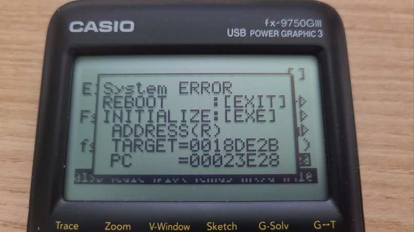

      2024.11.19 - 10:08 2024.11.19 - 03:22 #52660
      CAS 안쓰고 하려니까 엄청 번거롭네요.
      XCas 로 solve 돌리면 계산시도는 하는 것 같은데,
      식1【→】E1
      식2【→】E2
      solve([E1, E2], [x,Y])
      제건(fx-9750G3) 2분정도 돌아가다가 그냥 꺼져버리네요? 그리고는 안켜져요.
      (뒷면 구멍 찌르기)리스타트 해야합니다.
      초기값 넣고 해도 결과가 나오지 않는군요.
      Simplification assuming Y near 0

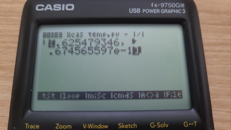

      2024.11.19 - 10:09 2024.11.19 - 10:04 #52663
      fsolve() 로 해도
      초기값 안넣으면 에러나고,
      fsolve([E1, E2],[x=0.5,Y] 넣으니 답은 찾아지네요.
      KakaoTalk_20241119_100509373.jpg 93.4KB 16 KakaoTalk_20241119_100509373_01.jpg 78.3KB 11
