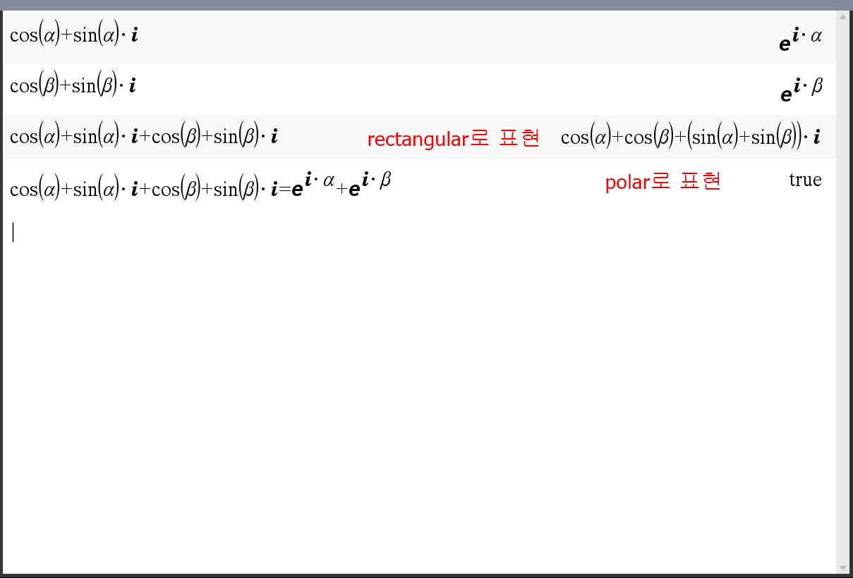

    안녕하세요. 세모계님
    예제와 같이 복소수가 단순할 때는 polar 형식으로 표현이 됩니다.
    그런데 두개의 복소수를 더할때에는 polar 형식으로 표현이 되지를 않네요.
    결과값을 polar로 표현하는 것은 real or complex에서 polar로 하면 되는데요.
    그게 아닌 polar 형식의 사칙연산으로 표현을 할 수 있는 방법은 없는지 문의 드립니다.
    늘 감사합니다.
    polar_error.tns 1.4KB 2809-23-2024 Image001.jpg 113.2KB 25

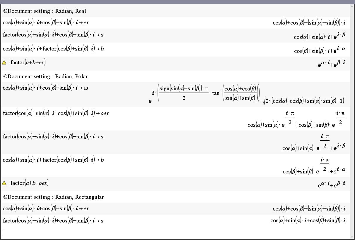

      Polar 설정이 더 쉬울 것 같았는데,
      더 쉽게 되지는 않네요.
      factor( ) 가 생각보다 강력해서 영향력 범위가 큰 것 같습니다.
      그냥 하나의 식으로 해결하는 건 실패했습니다.
      09-23-2024 Image002.jpg 106.9KB 12

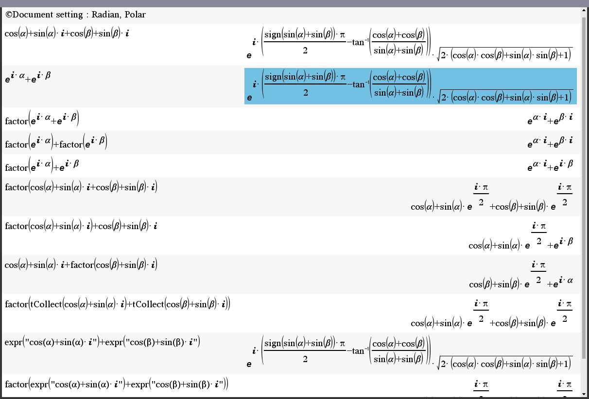

      ㄴ Warning : Domain of the result might be larger than the domain of the input.
      바꿔지는게 반, 안바뀌는게 반이 되게는 만들 수 있으니 둘을 더하고
      안바뀌는 것은 빼서 없애는 게 최선인 듯 합니다.
      Rectangular 세팅에서는 어떻게 해도 안될 것 같구요.
      09-23-2024 Image007.jpg 102.5KB 14 polar_error.tns 2.2KB 21

      a, b, ex 변수를 이용하는 것과 함수 적용 순서는 같으니 논리적으로는 같은 결과가 나와야 하지만
      한꺼번에 입력해서는 원하는 형식이 나오지 않네요.
      ㄴ Settings : Real
      단계적으로 변형된 꼴이 나와야 하는데,
      factor 함수가 적용 순서를 어겨서 그러는 것인지, 아니면 괄호를 무시하고 범위가 큰 건지, 단순히 버그인건지는 모르겠습니다.
      한방(한줄)에 해결할 방법이 있을 것 같으면서도, 잘 안됩니다.
      image.png 8.7KB 11
      2024.10.06 - 19:59 #49268
      네. 알겠습니다. 저게 희안하게 CSOLVE로 풀이를 하면 결과값은 POLAR로 나오는데 저거를 EXP LIST기능으로 풀어버리면 RECTANGULAR로 되더라고요.
