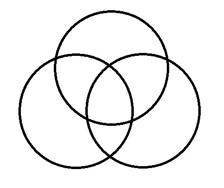

    농업용 스프링클러 3개를 이렇게 배치하고
    분당 100L에 20m 거리를 살수하는 스프링클러를 한시간 동안 사용하면
    저 면적에 약 15mm정도의 물이 살수된다고 하는데
    이때 면적은 얼마만큼의 면적을 말하는 걸까요
    2번 3번 겹치는 곳은 한번 겹친다고 보는 건가요?
    살수량 = (100L/min X 60min) / (0.866 X 20 X 20) 해서 대충 15 나온다
    그리고 잘 기억은 안나는데 0.866이면 사인값인 것 같고
    무튼 스프링클러 하나만 생각하면 시간당 6000L = 6톤 = 6m^3인데
    15라는 값 같으면 4 정도로 나뉘어진다는 거일텐데
    단순히 원면적인 πR^2는 아닌 것 같고 해서 질문드립니다
    삼각배치.png 4.8KB 28

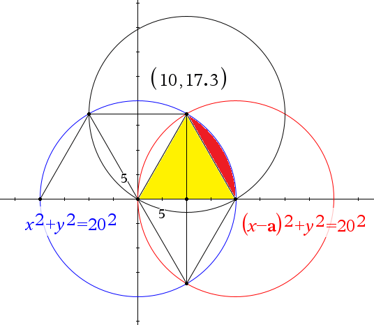

      문제에서는 아무리 봐도 3개 원의 교점이 원의 중심을 지나는 것을 가정하는 듯 보입니다.
      그렇지 않다면... 어쩔 수 없구요.
      • 노란 정삼각형 면적 = area_t
      • 빨간 호의 면적 = area_a
      • 원(1개)의 면적을 = area_c
      • 물이 1번 뿌려지는 3개 부분 중 한 부분의 넓이 = s1
      • 물이 2번 뿌려지는 3개 부분 중 한 부분의 넓이 = s2
      • 물이 3번 뿌려지는 부분의 넓이 = s3

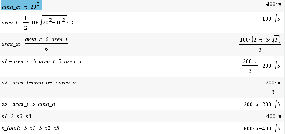

      • 라고 하면 각 면적은 아래와 같이 계산됩니다.

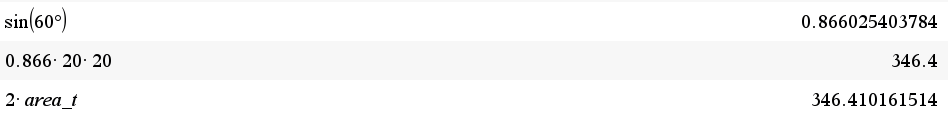

      질문하신 내용 중에 0.866*20*20 부분은 삼각형 2개의 면적과 같은데...
      무슨 공식이 있는 것인지는 모르겠으나, 무슨 근거인지 갸우뚱하네요.

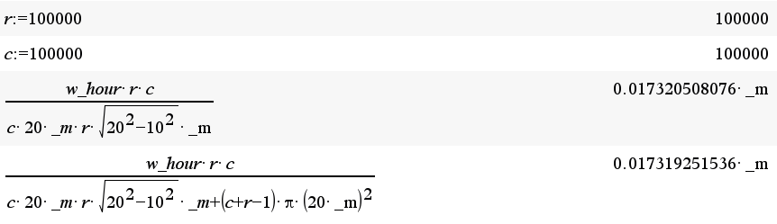

      2024.07.03 - 03:51 2024.07.02 - 17:45 #43487
      1번 뿌려지는 강수량/시간 을 3번 곱하지 않고,
      왜 삼각형*2개로 계산했는가를 곰곰히 생각해 보니,
      삼각형 2개로 계산하는게 맞네요.
      : 3번씩 뿌려지는 부분이 중복에 중복이라 다시 3번 뿌려지는 면적에서 빼야 하는데, 그것이 결국 삼각형 모양이 되고,
      합쳐지면 정육각형 벌집모양으로 완결됨.
      설치하는 스프링클러 갯수가 많아질수록
      정육각형을 가정하는 편이 계산도 편해지고, 오차가 줄어듭니다.
      예) 비현실적이지만, 가로 100,000 줄, 세로 100,000 줄로 스프링클러를 배치하면
      대략 이렇게 되겠죠.
      1번 또는 2번 겹치는 부분을 제외하면 사각형으로 봐도 될 것이고,
      1번 또는 2번 겹치는 외곽부분까지 대충 포함하더라도 평균 강수량(mm) 에는 별 차이가 없게 됩니다.
