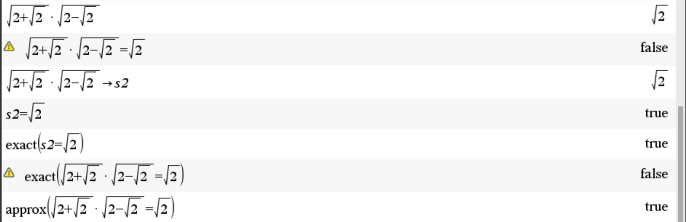

      묘하네요.
      1. TI nspire 기기가 루트 씌워진 값끼리 연산을 할 때
      (사전 입력된) 공식에 의해 계산되지 않는 경우에,
      (거의 무조건적으로?) approximate arithmetic 한 방법으로 계산을 하는 것 같습니다.
      2. 그럼에도 불구하고
      경고 문구없이 w2*cos(θ2) 결과값이 1020. 이 아니라 1020 으로 나온 것은
      어떤 논리? 어떤 조건? 에 의한 것인지는 모르겠습니다.
      3. boolean expression 의 참/거짓을 판정의 경우 그 시점이
      1이 끝나고 2가 되기 전이라고 일단은 파악이 되구요.
      보수적인 판단을 하는 것 같습니다.

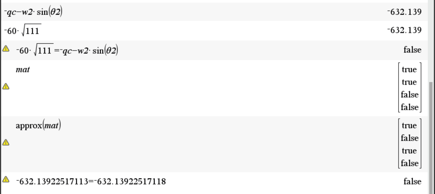

      approx(mat) 로 해결될 것 같았는데...
      그마저도 안맞네요.
