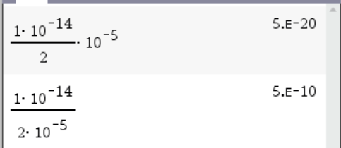

      2023.01.28 - 08:30 2023.01.28 - 08:23 #38237
      원칙적으로
      (분모) 앞 뒤를 괄호로 감싸고, (분자) 앞 뒤를 괄호로 감싸시면 됩니다.
      여기서는
      (분자) 앞뒤는 괄호로 감싸는 것을 생략해도 됩니다.
      분자가 다항식이 아니기 때문입니다.
      다항식이 아니라는 말은 + - 로 결합되어 있지 않다는 뜻이구요.
      결국 분자는 곱하기 나누기로만 되어 있는 경우 괄호를 안해도 됩니다.
      분모는
      다항식과 관계없이 무조건 괄호를 해 주세요.
      이게 번거롭거나 어려우시면
      MS (팔아) 버리시고 ES 또는 EX 또는 CW 로 옮겨타시면 됩니다.
