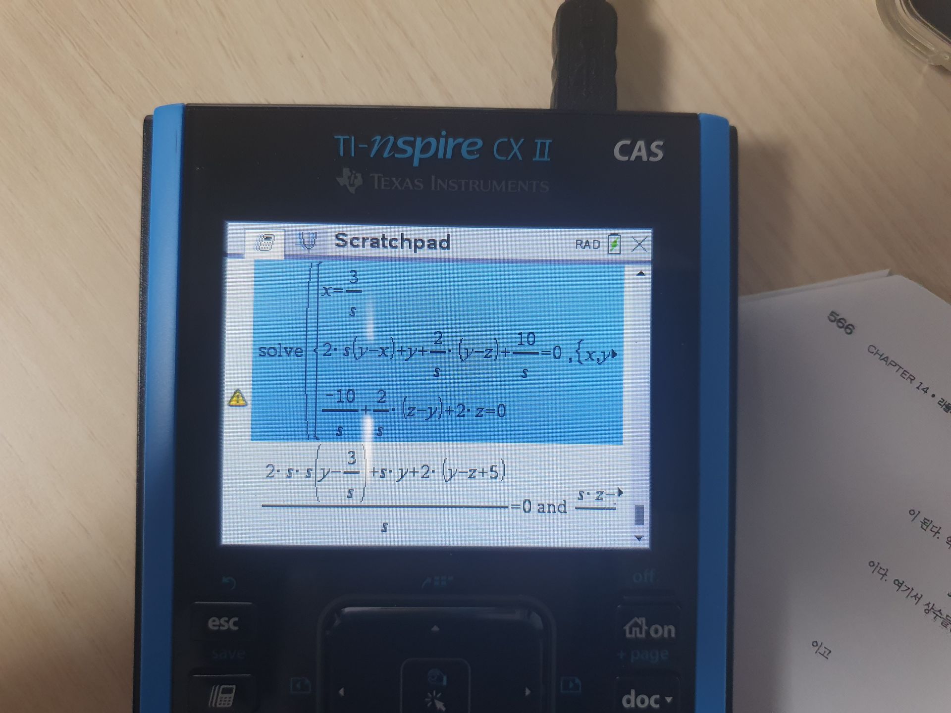

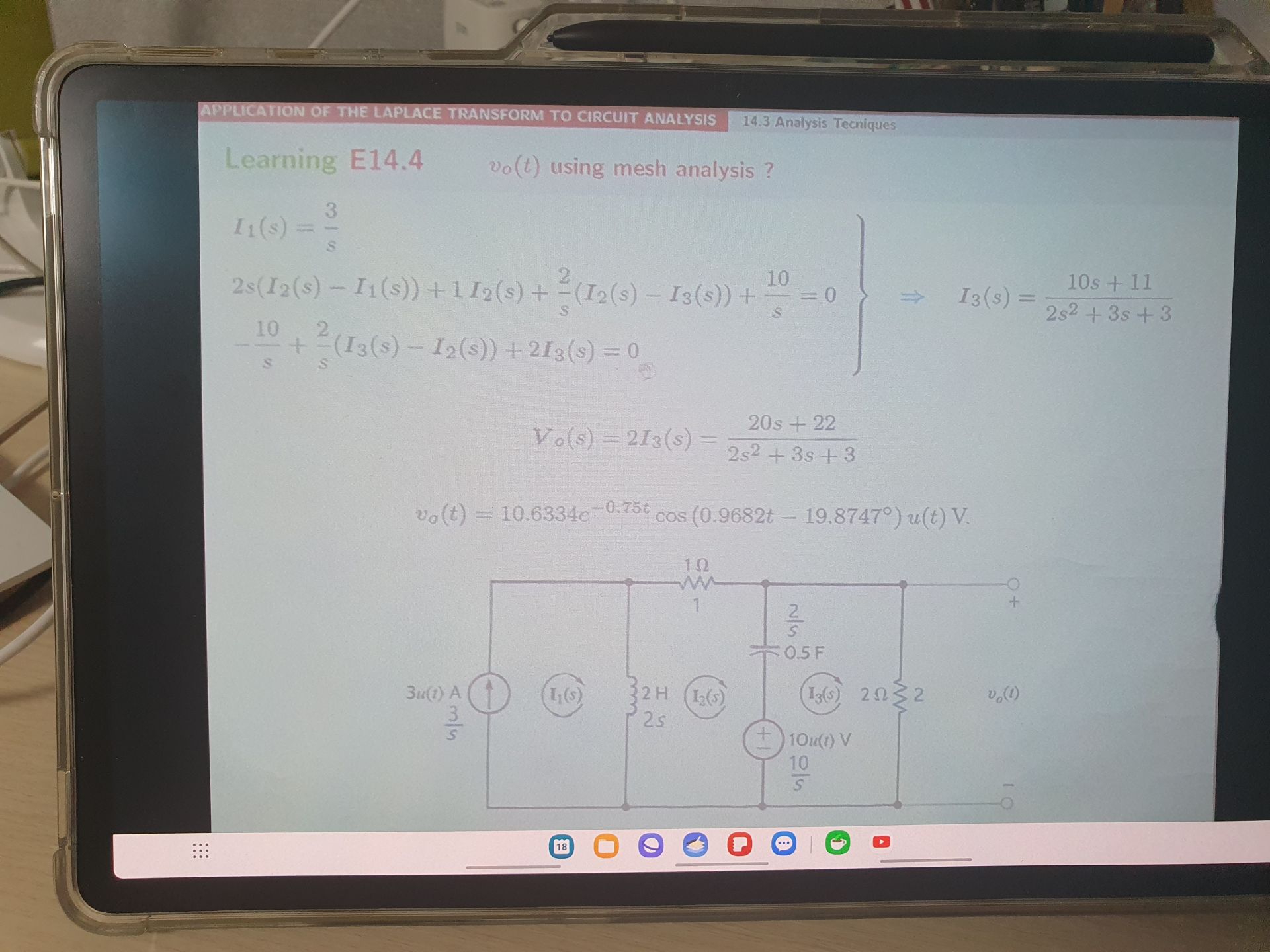

    위 수식을 사진에 올라온것처럼 미지수를 포함한 식으로 나타내고 싶습니다. Z로 나타내야 하는데 식이 정리가 되질 않네요 ㅠ
    다른 질문글도 찾아봤는데, factor나 expand를 활용해야한다고 하셨는데, 어떻게 하는건지 방법을 몰라 질문합니다.
      위에서는 z와 s 의 관계식이 바로 도출되지 않았습니다.
      찾는 변수를 z에서 s로 바꿔주면
      느낌표의 정체
      Questionable solution.
      s와 z의 관계식이 도출되긴 하지만, 추가적인 조건들이 따라 붙습니다.
      이런 조건들을 계산기 내부에서 해소할 수 없으면, 원하는 방향으로 답이 도출되지 않습니다.
      이럴 때는
      대응방법​​​​​​ 1. 원래 연립방정식에 적당한 조건을 추가하거나, 계산기가 좋아하는? 방식으로 방정식을 변형
      대응방법 2. 복잡하게 나온 결과를 알아서 적당히 가공.
      두가지 중 하나를 선택하셔야 합니다.
      대응방법1이 깔끔하긴 하지만 시행착오가 필요한 방법이고, 그게 통한다는 보장도 없기 때문에,
      적당한 결과가 나온 상태라면 대응방법2가 더 빠릅니다
      ※ 다만, "적당히" 풀어내는(=추가 조건 무시) 과정에서 오류발생 가능성은 있습니다
      12-18-2022 Image001.jpg 37.0KB 59 12-18-2022 Image002.jpg 45.8KB 57 i3_s.tns 2.1KB 53 화면 캡처 2022-12-18 120104.png 42.0KB 58

      안녕하세요. 먼저 답변 감사드립니다 ㅠ 보시면 아시다시피 첫번째 연립방정식 해부터 저와는 다른것을 볼수 있는데요.
      Solve(ex1, z1.) 명령어를 넣어도 아예 다른값이 나옵니다. 이는 계산기 설정의 문제일까요?

      전체 수식이 확인이 안되지만,
      보여지는 걸로 봐선 입력식이 저랑 다른 것 같습니다.
      제일 위 댓글 첨부파일에 tns 받아서 해보세요.

      입력 수식 같은거 확인했습니다! 다른 점이 x=3/s 까진 동일하게 나오지만 그 뒤의 식들이 다르게 나옵니다. 계산기에 불필요한 식 약분하는 기능이 혹시 따로 있을까요? 세모계님 계산 결과에 비해 너무 복잡한 값들로 나옵니다.

      혹시 이런 식을 풀이할땐 solve menu 371 기능을 사용하면 안되나요??

      solve는 정답이 없습니다.
      정확하게는... 정답이 (어지간하면) 있겠지만 해보기 전에는 그 정답을 알 수 없다고 해야 맞겠습니다
      될 때도 있고 안될 때도 있고.
      뒤에 인수를 {x,y,z} 로 넣어도 상관없이 잘 나올 때도 있고,
      (이 문제처럼) x 나 y 나 z에 대해서 하나씩 확인하다보면 원하는 꼴로 나오는 경우도 있고,
      뭘 해도 안되는 경우도 있구요.
