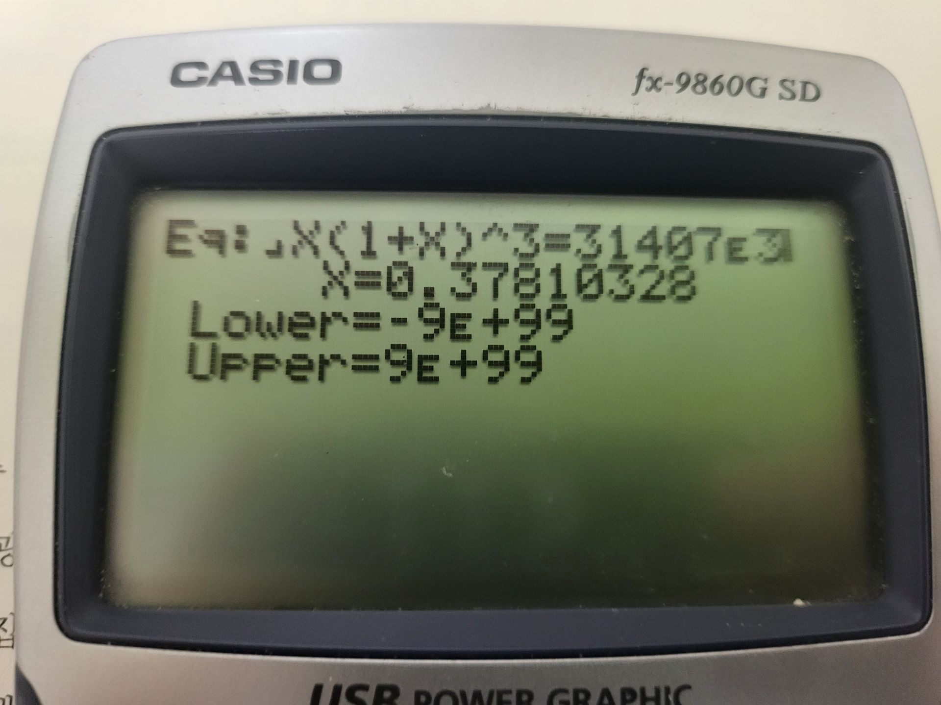

    Fx 9860g사용중입니다
    SolverN이 없는데요...
    메뉴에서 solver가서 계산하면
    계산값이 37.8프로가 나옵니다
    정답은 7.14프로정도 나와야하는데요
    계산이 어디가 잘못된건지 알수있을까요
    제가 계산기는 매스사용중이라 리니어를 못씁니다
    해당 계산기로 solver하는 방법을 알고싶습니다
    20220925_154605.jpg 165.5KB 6920220925_154620.jpg 237.2KB 57

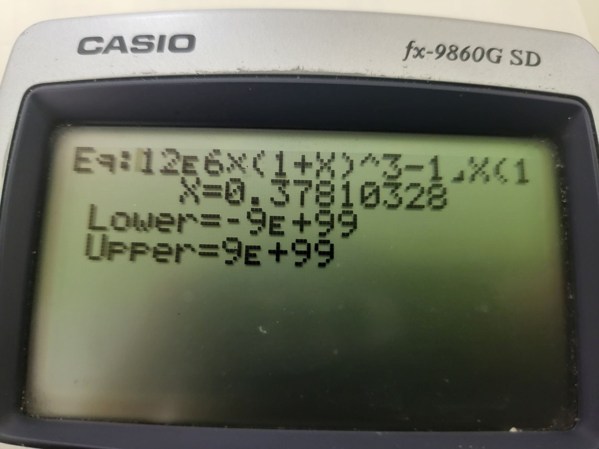

      ㄴ 현재 계산기에 입력된 식입니다.
      9860gsd_1.png 198.4KB 49
      2022.09.26 - 11:50 #37343
      ㄴ 이렇게 입력하려고 하신 것도 아니구요...
      9860gsd_2.png 203.5KB 52
      2022.09.26 - 11:51 #37347
      ㄴ 이게 맞는 입력입니다.
      9860gsd_3.png 202.4KB 59
      2022.09.26 - 11:54 2022.09.26 - 11:53 #37351
      https://allcalc.org/5089
      [공학용 계산기] 결과이상/에러 상황에서 확인할 것들. Check List
      2. 괄호 ( ) 의 잘못된 사용 or 미사용
      https://allcalc.org/10629
      [공학용 계산기] 괄호( ) 를 마스터하라! (부제: 공학용 계산기 결과가 틀리는 가장 흔한 예)
      에 해당하는 오류입니다.

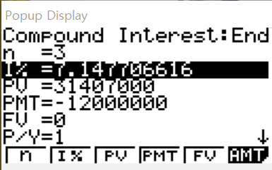

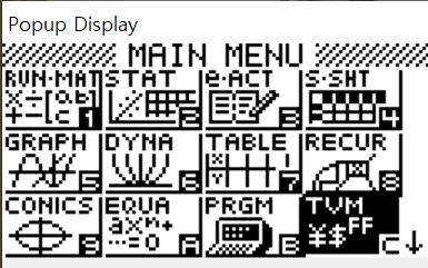

      2022.09.27 - 10:22 2022.09.27 - 10:19 #37361
      9860G 시리즈의 경우,
      내장된 TVM Solver 를 이용할 수도 있습니다.
      9860gsd_6.png 9860gsd_7.png​
      9860gsd_6.png 103.8KB 49 9860gsd_7.png 11.6KB 50
