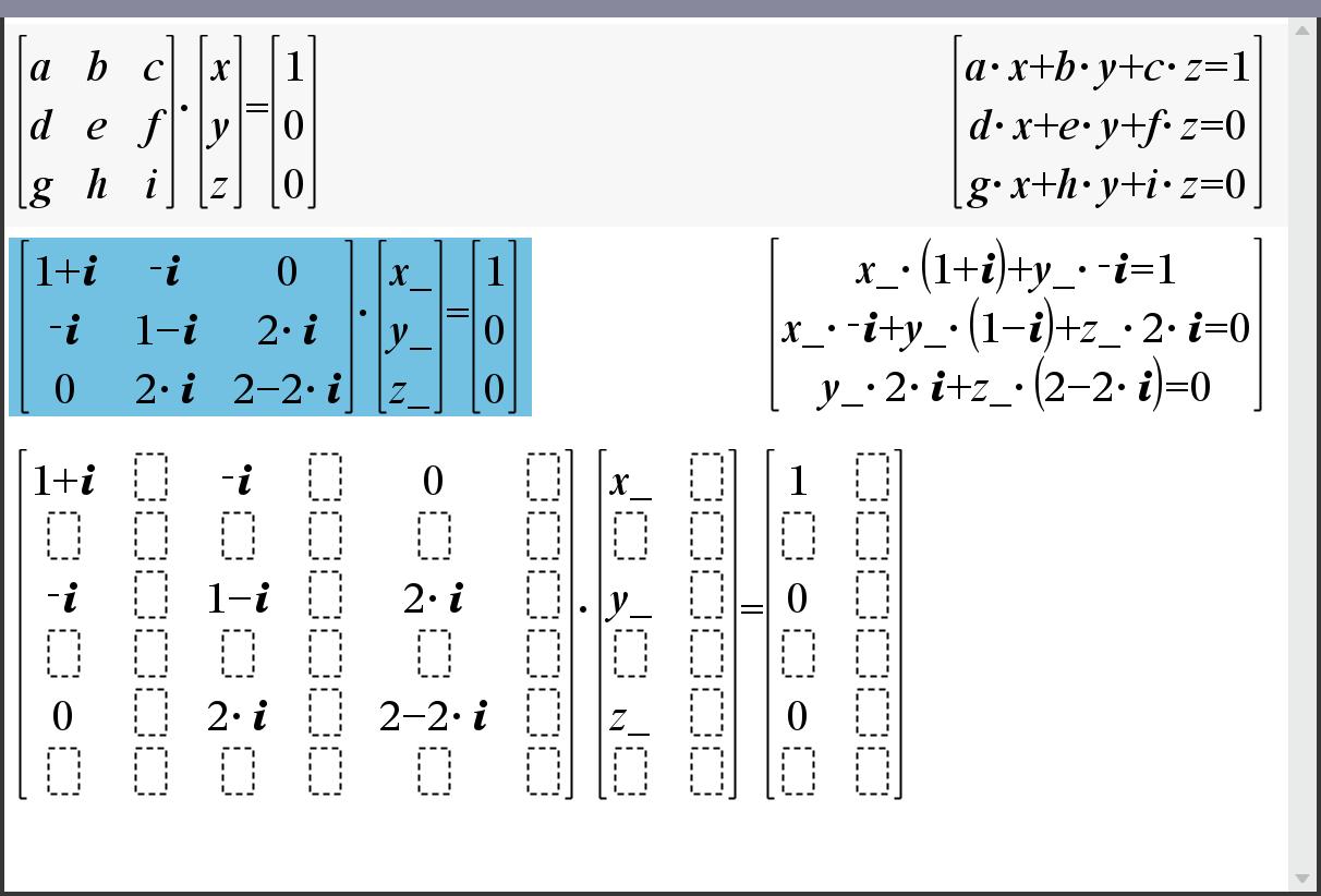

    4X4 행렬을 이용해서 복소수 값을 계산하는 거 까지는 알겠는데
    6X6 행렬로 미지수가 3개인 복소수 연립방정식은 어떻게 푸나요?

      4×4 행렬과 같은 방법으로 하시면 됩니다. 인터넷에서 예제를 하나 가져왔습니다.
      위 방정식에서 I1을 x, I2를 y, I3를 z로 놓으면,
      (1+1i)x - iy + 0z = 1
      -ix + (1-i)y + 2iz = 0
      0x + 2iy + (2-2i)z = 0
      이 됩니다.
      Mat A에 6×6 행렬을 하나 만듭니다.
      1-1010011-100001110-2-10-1120000-2220020-22
      Mat B에 6×2 행렬도 만든 후..
      100100000000
      Mat A^-1 * Mat B 를 계산하면 답이 나옵니다. 결과는 아래와 같습니다.
      0.46150.3077−0.30770.46150.1538-0.23080.23080.15380.1923-0.03850.03850.1923
      1열을 보면 이 방정식의 해는 x = 0.4615-0.3077i, y = 0.1538+0.2308i, z = 0.1923+0.0385i입니다.
      fx-5800P는 최대 10×10 행렬까지 만들 수 있기 때문에 5원 1차 복소방정식까지 풀 수 있습니다.

      위 수식을 저렇게 적는데 규칙이 있나요? 수식만 보고 행렬로 바로 옮겨적는게 힘들어서 설명 부탁드려도 될까요?
      2024.09.29 - 12:48 2024.09.29 - 01:04 #48273
      [fx-570 EX] 복소수 연립방정식 해 구하기 (feat. MATRIX)
      https://allcalc.org/21582
      기본 규칙은 위 링크에 나와 있습니다.
      두 복소수의 곱을 (계산기의 한계 때문에) 행렬로 바로 입력할 수가 없어서
      실수와 허수의 계수만 나누어 입력하는 겁니다. (약간의 가공을 거치는 거구요)
      수학적 정의에 따라 공식이 만들어 진 것은 아니고,
      단지 결과를 얻기 위해 계산기를 비틀어? 활용하는 것 뿐입니다.
      (심오한 수학의 진리가 숨어 있는지는 모르겠습니다만)
      그렇게 만든 행렬을 계산하면
      원래의 복소수가 곱해지는 것처럼 결과가 나오는 부분이 생기는데,
      그 부분만 골라서 보면 (마치 복소수가 계산된 것 같은) 원하는 결과를 얻을 수 있는 거죠.
      행렬에 복소수를 넣어 계산이 되는 계산기면 가운데 식처럼 복소수를 직접 넣으면 간단히 해결되는데,
      그게 안되니 복소수 하나를 행렬 4칸(2×2) 에 나눠서 집어넣는 겁니다.
      09-29-2024 Image002.jpg 93.6KB 21 image.png 4.9KB 24
