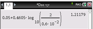

    1. 수식은 0.05+0.4605*log((2)/(0.6*10^(-2))) 입니다.
    https://kin.naver.com/qna/detail.nhn?d1id=11&dirId=1118&docId=395215225&qb=6rOE7IKw6riw&enc=utf8&section=kin.qna.all&rank=1&search_sort=3&spq=0#

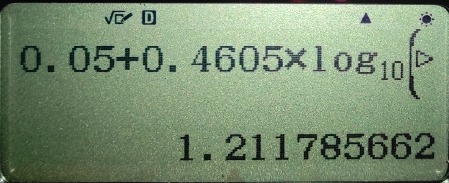

    일반 Calculate 모드에서는 이상없이 계산이 잘 됩니다.

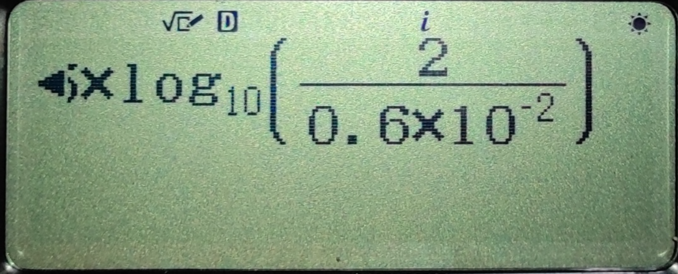

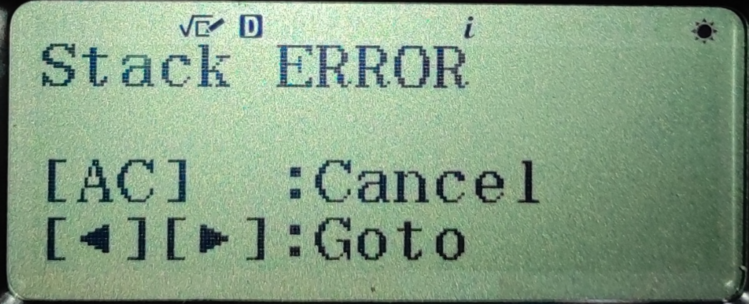

    2. 그런데 복소수 모드 Complex 에서는 동일하게 입력했을 때
    Stack Error 가 나옵니다.
    3. Goto 하면 log() 안에 있는 분모의 10^(-2) 로 이동합니다.
    분모의 10^-2 를 분자로 보내 10^2 으로 입력하면 에러가 없습니다.
    분모의 10^-2 를 【×10x】 버튼을 이용해 분모에 입력하면 에러가 없습니다.
    왜 이러는 걸까요? (fx-570ES 에서는 문제 없는 것 같은데 말이죠)
    fx-570ES Plus 도 동일한 에러가 발생합니다.

      Complex Mode 계산시
      fx-570ES PLUS, fx-991EX 모두 Stack ERROR 발생
      합니다.

      1+(2+(3+(4+(5+(6+6)))))
      fx-570ES PLUS, fx-991EX 모두 Stack ERROR 발생합니다.
      https://www.reddit.com/r/calculators/comments/czohyx/apparent_bug_in_casio_fx991ex_gives_syntax_error/
      이상을 종합해 보면...
      버그는 아니고, fx-570 급의 Complex 모드의 계산 능력(Stack 공간)이 매우 부실하다는 결론

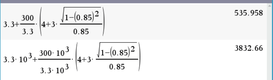

      https://kin.naver.com/qna/detail.naver?d1id=11&dirId=1118&docId=436668037&qb=6rOE7IKw6riw&enc=utf8화면 캡처 2023-01-10 212543.png
      화면 캡처 2023-01-10 212543.png 43.8KB 70
      2024.10.02 - 21:27 2024.10.02 - 21:26 #48869
      [fx-570] 입력식의 길이 한계, Stack Error (Input Capacity, Stack Limitations)
      https://allcalc.org/11142
      지금 보니 버그는 아니고, 단순한 스택 한계 에러일 뿐이네요.
