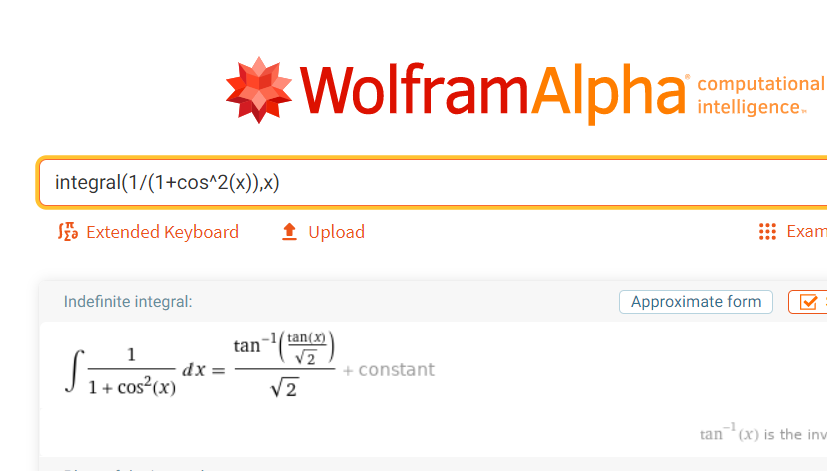

      1. 우선 확인할 것은 "정답이 무엇인가?" 입니다.
      https://www.wolframalpha.com/input/?i=integral%281%2F%281%2Bcos%5E2%28x%29%29%2Cx%29
      울프람 알파에서 보면 위와 같은데요.
      계산은 안해봤지만 cot() 로 도출하느냐 tan()로 도출하냐는 선택의 문제로 보이구요.
      (+c1, +c2의 차이일 뿐)
      ravit 님이 손으로 계산한 것도 정답 중 하나,
      계산기(그리고 울프람알파)가 계산한 것도 정답 중 하나인 듯 합니다.
      integral_constant.png 42.4KB 91 cot_tan.png 11.5KB 84
