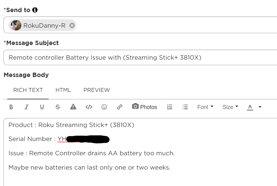

      2021.02.04 - 13:47 #32117
      메시지는 보내 봤는데 어떻게 될지...
      화면 캡처 2021-02-04 140639.png 62.8KB 79
